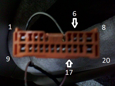

с пассажирской стороны в фишке папа нету штырьков для плафончика как показано на японском сайте,а с водительской стороны подцепил загорается когда на стекло подъемник нажимаешь открыть закрыть водительский,ужасс

Дмитрий1983 ничего расплетать не надо. в водительской двери тянешь два провода до блока стеклоподъемников
и цепляешь на 6 и 17 контакт только пиночков в разъеме нет, надо где нибудь на разборке любой ненужный разъем
взять разобрать и вставить в свой. А вот в левой двери придется затягивать провода в салон и там в ногах пассажира подключать вот тока куда не помню пять лет назад делал, но могу завтра посмотреть.

Нашел питание на оба плафончика.Действительно в разъеме джойстка стеклоподъемников есть свободная пара незадействованных контактов 6я и 17я ножка при открытии водительской двери на этих ножках появляется питание, причем на остальные двери не реагирует. И еще заметил что есть небольшая пауза отклика 0,5сек гдето, похоже что сигнал по шине "приезжает" круть!

Побегал я еще по авторазборке порядком дабы отыскать нужные мне контактики и запихать их в пустые ячейки, речь о цвете проводов уже не шла, наковырять бы чего. Так вот контакты в разъёме водительского джойстика и разъема двери пассажира разные, мне приглянулась коса с двигателя т. фанкарго разъёмы которые идут с двигателя в салон имеют в себе оба вида контактов и в водительский джойстик и в разъём двери пассажира. Проще конечно куснуть с подразботной машины просто два разъёма, но такова авто в разборе не было. Всё у меня это заработало, всем удачи!

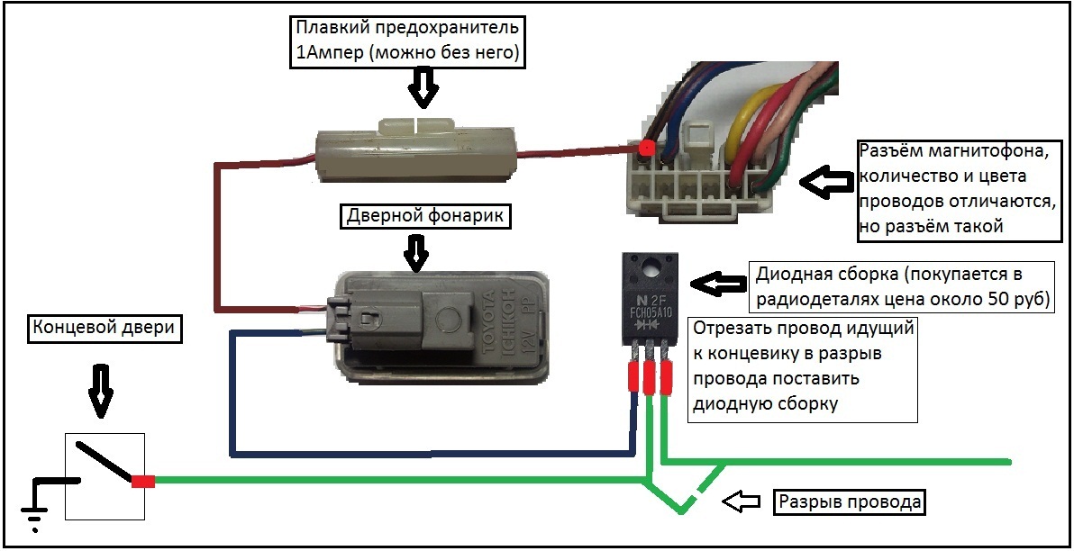

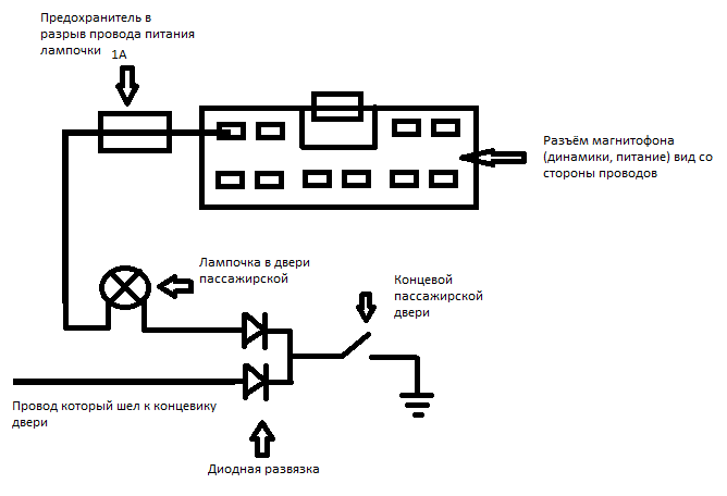

Без контактов в ответном разъёме немного грустнее конечно, но можно и по другому замоделить- это взять постоянный +12В с магнитофончика, а минус с концевика через диодную развязку, будет работать как по заводу. Нужно только в пороге найти провод который идет к концевику это достаточно просто, надо концевик скрутить (ключик на 10 или отвертка) немного его вытащить чтобы посмотреть цвет провода, найти этот провод в пороге(повторяющихся цветов там по идее быть не должно, зачистить изоляцию прозвонить его до концевика если это он разрезать этот провод в разрыв поставить диодную развязку. Диодную развязку опять же можно взять в японской проводке, развязка не большая с тремя проводками на корпусе нарисованы два диода. Можно еще +12В взять не с магнитофона а с потолочных светильников правда не знаю провода по правой стойке стекла идут или по левой. Желательно поставить предохранитель в 1А(на всякий случай). Наверное всё. Только нужно еще раз проверить штырьки в том разъёме (Ну должны они там быть.)

вот добрый человек Дмитрий1983 про подсветку дверей мне рассказал все подробно пользуйтесь

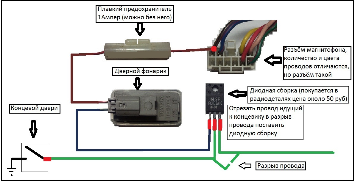

Плюс на рисунке я взял от магнитофона, но можно его взять и от потолочного фонарика, только надо провод тянуть либо с крыши, либо искать его за декоративной пластмасской на стойке лобового стекла (на левой или на правой уже не помню). Предохранитель в 1А не обязателен, но очень желательно его поставить(можно взять его с китайского автомобильного магнитофона, там их много лишних вешают). Подключать от подсветки замка зажигания думаю не вариант, в этом случае фонарик в двери будет загораться при любой открытой двери. А по предложенной мною схеме, он будет загораться только на свою дверь, сборка или развязка оговорюсь еще раз обязательна, так как штатно японцы её ставят. Сборка не обязательно нужна именно такая, можно аналог или что-нибудь похожее на неё, мне эта понравилась тем что у нее нет металлического радиатора охлаждения(корпус изолирован), два диода внутри уже собрано как надо и ток хороший в 5А, короче я бы поставил именно её(маркировка детали видна на фото)
И по старому вопросу про дверные фонарики, провода идут на левой стойке лобового стекла, сегодня туда залезть пришлось, (по ходу движения в черном кембрике) Цвет провода красный с серыми точками таких провода там два, зацепиться можно к любому из 2х ,там идет +12В на потолочные светильники.

Привет,тут все времени не было с подсветкой копаться,и вот вод дверь подцепил а не горит плафончик зараза,есть где на него предохранитель может?
 Заголовок сообщения: Re: Подсветка передних дверей...Как её подключить...???
СообщениеДобавлено: 03 мар 2013, 15:35
Сообщения: 12742
Так Вы по ранее выложенной схеме подключались? То смотрите предохранитель цепи откуда брали +12В. А по штатной лампа водительской двери запитывается с блока управления стеклоподъемниками, если пред то и стеклоподъемники не должны работать.
