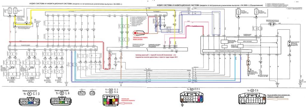

Вот ребята как то так можно подключить панель мультивижен от рестайла! Схему делал готовясь к замене мультика на до рестайле! Блок навигации под сидушкой не участвует, так как бесполезен! Тюлпан подрисованный к панели - это эксперемент, будем ставить мультик и пробовать напрямую в панель подавать сигнал видео без тв тюнера(не опробовано)! Если планируется использовать тв тюнер, то связку тв тюнер - магнитофон нужно восстанавливать полностью! Кому нужна схема в хорошем качестве пишите почту отправлю! есть вопросы задавайте, чем смогу помогу! я конечно не профи в этом деле, но на моей машине в таком исполнении все прекрасно работает!

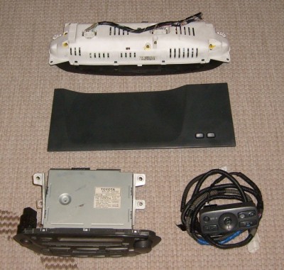

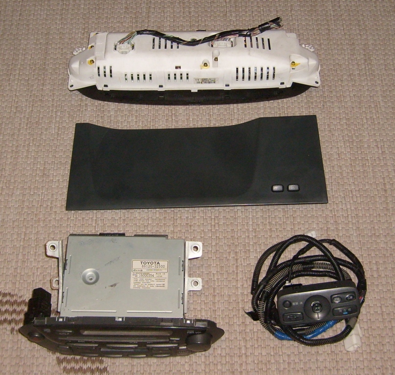

Ладно, чтоб процесс не затягивать, начнем с самого его начала.
Думаю, многим будет интересно.
Прошу всех интересующихся и уже освоивших тему подключаться с практическими советами по существу установки\настройки\регулировки и прикладывать свои фото и схемы. Если в чем ошибусь, подправляйте.
:good: !
Начнем с исходников, с того, что надо для установки панели с мультивиженом.
Предлагаю вариант №1:
Машина ДОрестайл sv55. Установка панели рестайловой, как предложил Sanjabb по его схеме.
Итак, имеем в наличии следующий комплект минимально необходимого:
1. панель приборов с дисплеем 83800-32110 рестайл.
2. фишки штатные с обрезками проводов тоже от рестайловой панели.
3. полочка "горбатая" с 2мя кнопками.
4. панель с джойстиком ДОрестайл с куском проводов.
5. мафон штатный с компом 86120-32500.
Особенности могут быть по данному изначальному комплекту такие:
-для данной рестайловой панели приборов желательно иметь родной рестайловый же пучек проводов, т.к. на ДОрестайловой панели пучек проводов с такими же пуля-впулю фишками, но провода подпаяны по-другому и других могут быть цветов;
-полочку горбатую и кнопки подбирать конечно желательно в цвет, но черная подходит ко всем вариантам торпеды;
-панелька с джойстиком найдена именно ДОрестайловая, т.к. машинка ДОрест-я и проводка в ней уже стоит ДОрестайловая, думаю так легче вживлять ее будет в родную проводку;
-мафон штатный можно применить в данном варианте и 86120-32501, не принципиально;
-для подключения к мафону дополнительных проводов желательно заранее позаботиться о штатных фишках, можно с проводами, у меня их пока нет и на фото тоже, буду подбирать или искать.
комплект для установки.JPG [ 371.99 КБ | Просмотров: 3998 ]
Вот такой вот старт.
Фото прилагается.
Ничего не пропустил?

Получил вот от Сани в четком изображении его схему с уточнениями и цветными проводочками.
Начинаю напрягать мозг и .... вспоминать ЦСЮТ :roll: :!: ...
