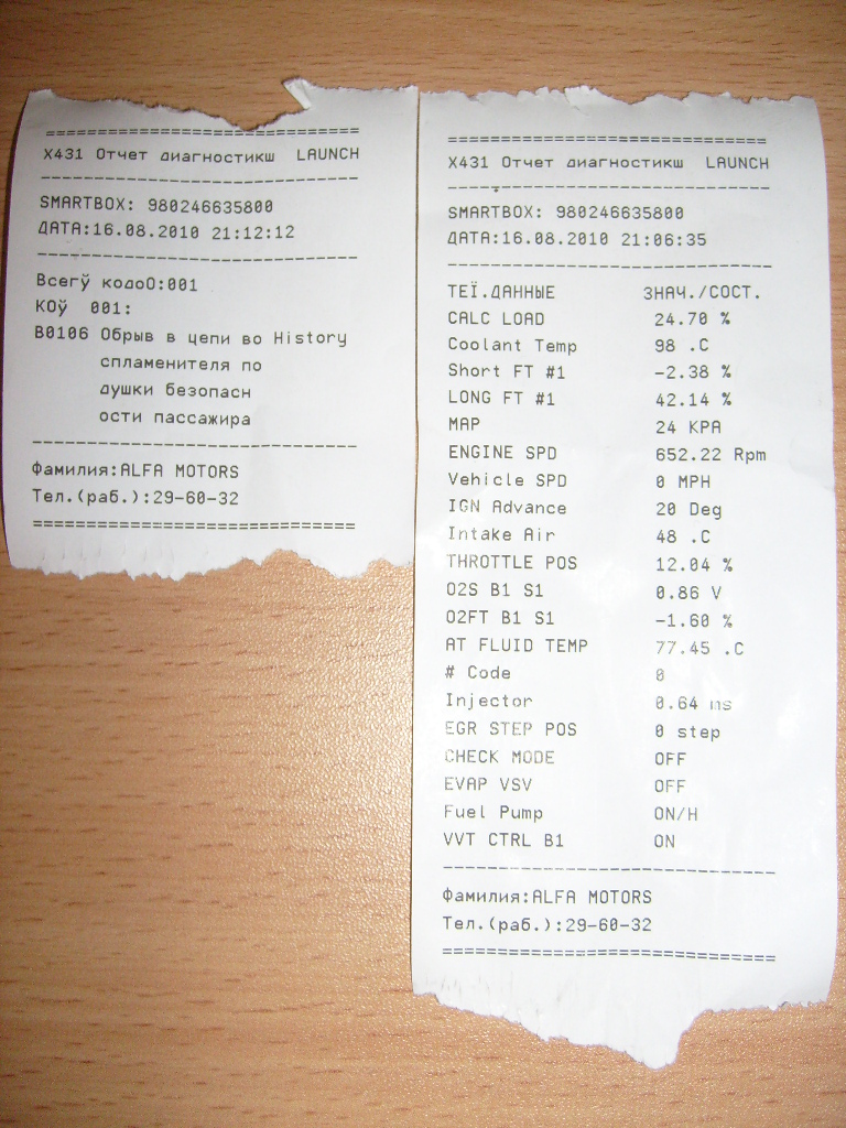

Ну и дабы не плодить новых тем,отписываюсь тут. Сделал компьютерную диагностику, посмотрел осцифолограмму кислородника(спады и подъемы, со слов мужика все в норме). Результаты ниже,на фото.
Смущает следующее:
Injector: 0,64 ms должен быть 0,5-0,6 ms
IGN Advance: 20 Deg должен быть 10... угол почти как в обедненке.
Какие будут предположения?
Снято НЕ В ECONO!

Исходя из показаний считанных сканером, у машинки долговременная коррекция в сторону обогащения и очень заметно + на форсунку как ты сам говоришь немного дольше импульс идет, это наверно и следствие почему она у тебя кушает бензин(компьютер думает что смесь забеднена). А если быть точным комп берет значения разных датчиков и по ним уже ставит параметры впрыска. еще одна странность показания температура 48 градусов ( не в цеху горячем сканировали?)Нада смотреть датчики, у тебя есть книга то??
Машина была прогрета, на улице вчера было что то около 16, загонял в бокс. Поэтому наверное и 48 градусов.
Жду отпуска, буду чистить впуск, менять(смотреть) свечи... Сервисмен посоветовал проверить насос по давлению на "затык", тот что в баке. Только не могу понять процесс, почему из-за "недодавливания" в системе питания, возникает жор бензина...

bOSE писал(а):
Кстати когда засрана впускная воздушная система, расход растет. из-за одного воздушного фильтра у другана машинка ела аж на 2 литра больше :). Седня гляну книгу скажу как нормально долно быть и каки датчики смотреть еще можно.
Воздушный менял. На неоригинал правда. Расход субъективно подрос. Сбрасывал гофру, но расход не уменьшился.. фидимо другие факторы. Опять же бензин... на 95-ом по компу расход меньше, чем на 92-ом. тоже об этом упоминал... Машина на 95 порезвее идет :)

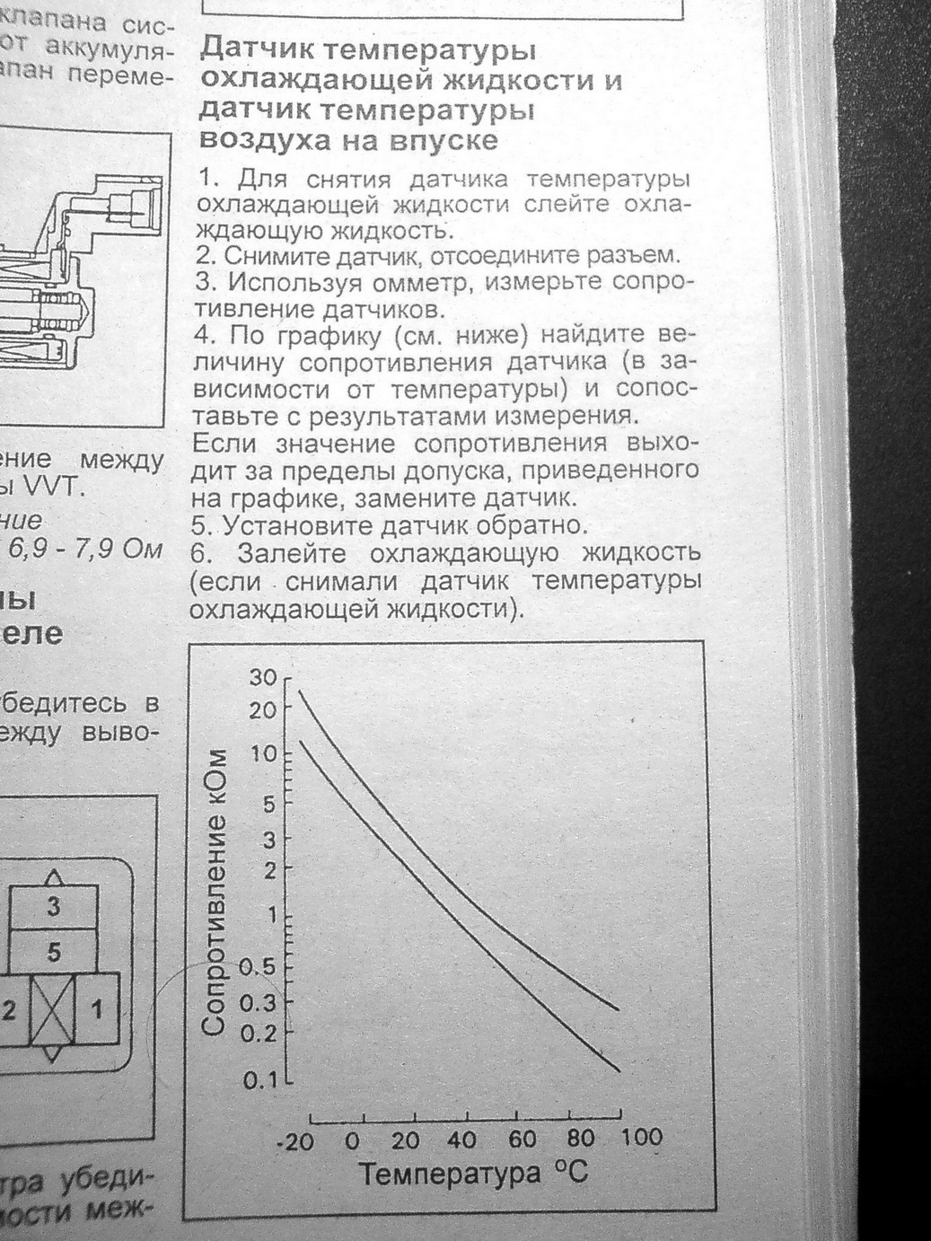

Чёт у меня тоже подозрения на температурный датчик вкрались. Может брешет? Мозг думает что холодно и обогащает смесь?
СообщениеДобавлено: 19 авг 2010, 21:51
Сообщения: 858
Блог: Посмотреть блог (9)
Репутация: 192
Вот проверь эти датчики они оба у тебя чета показывают странности( при снятии сканером данных вентилятор крутился??) сопротивление должно входить в диапазон значений меж двух линий.
Температура воздуха 48, антифриза 98.... где тут минус то? 8O
Да, вентилятор включался, т.к. загонял при рабочей температуре и мужик не мог сразу подключить сканер (сканер тупил). С утра залез посмотреть антифриз - в бачке его нет, снял крышку с радиатора - тоже нет. 8O . Нашел небольшую течь через печку (завальцовано коряво)..... Это всё конечно лирика... А может быть и причина.
Датчик охлаждающей жидкости можно(верно будет) проверить не снимая его?
