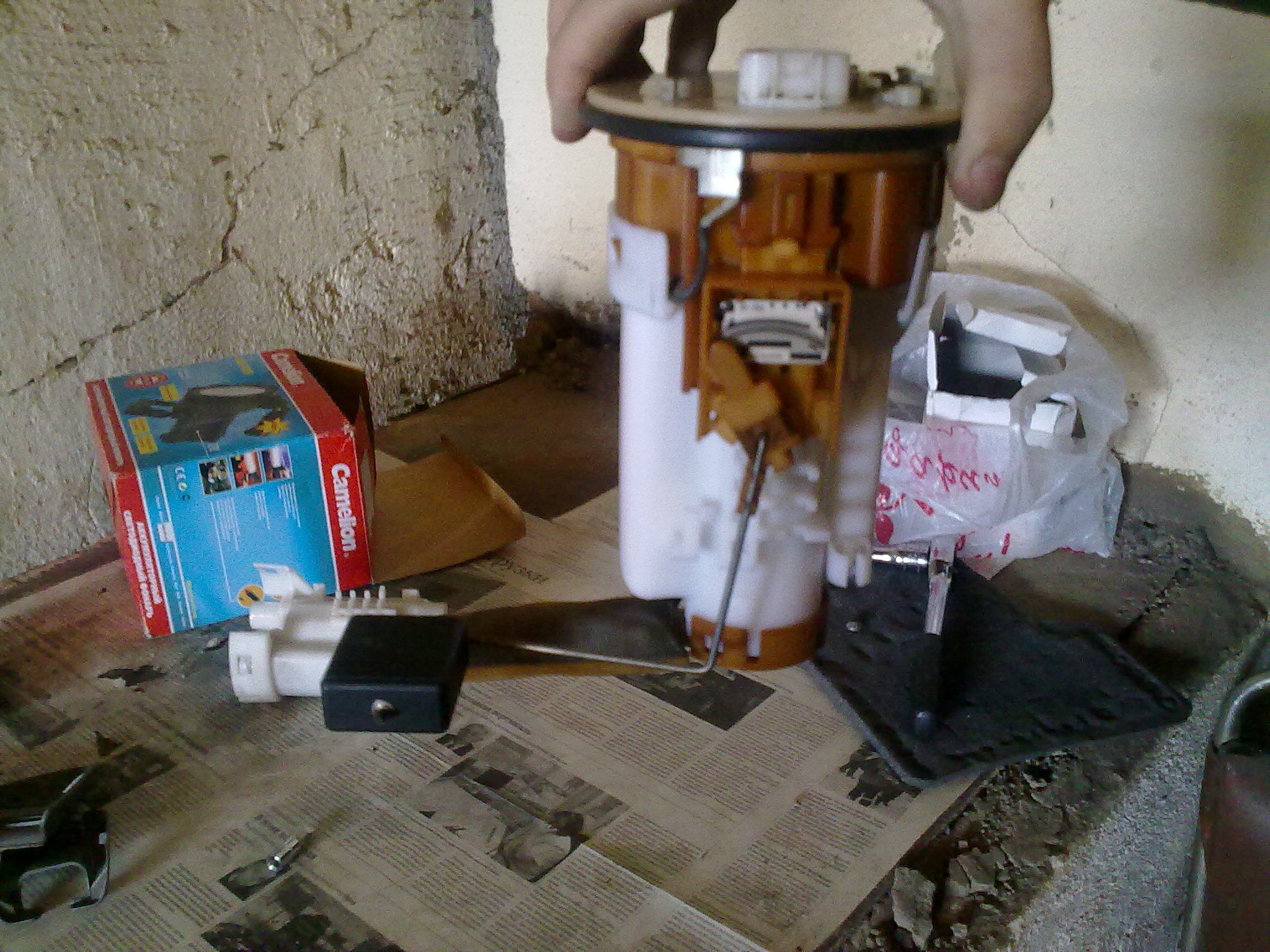

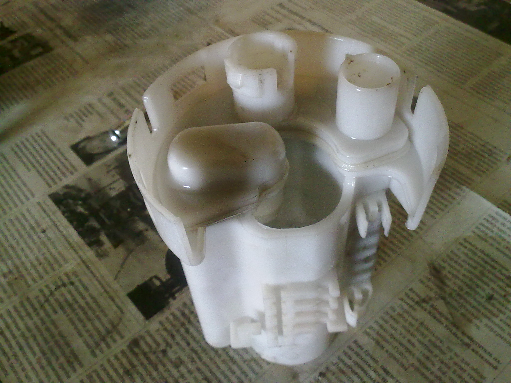

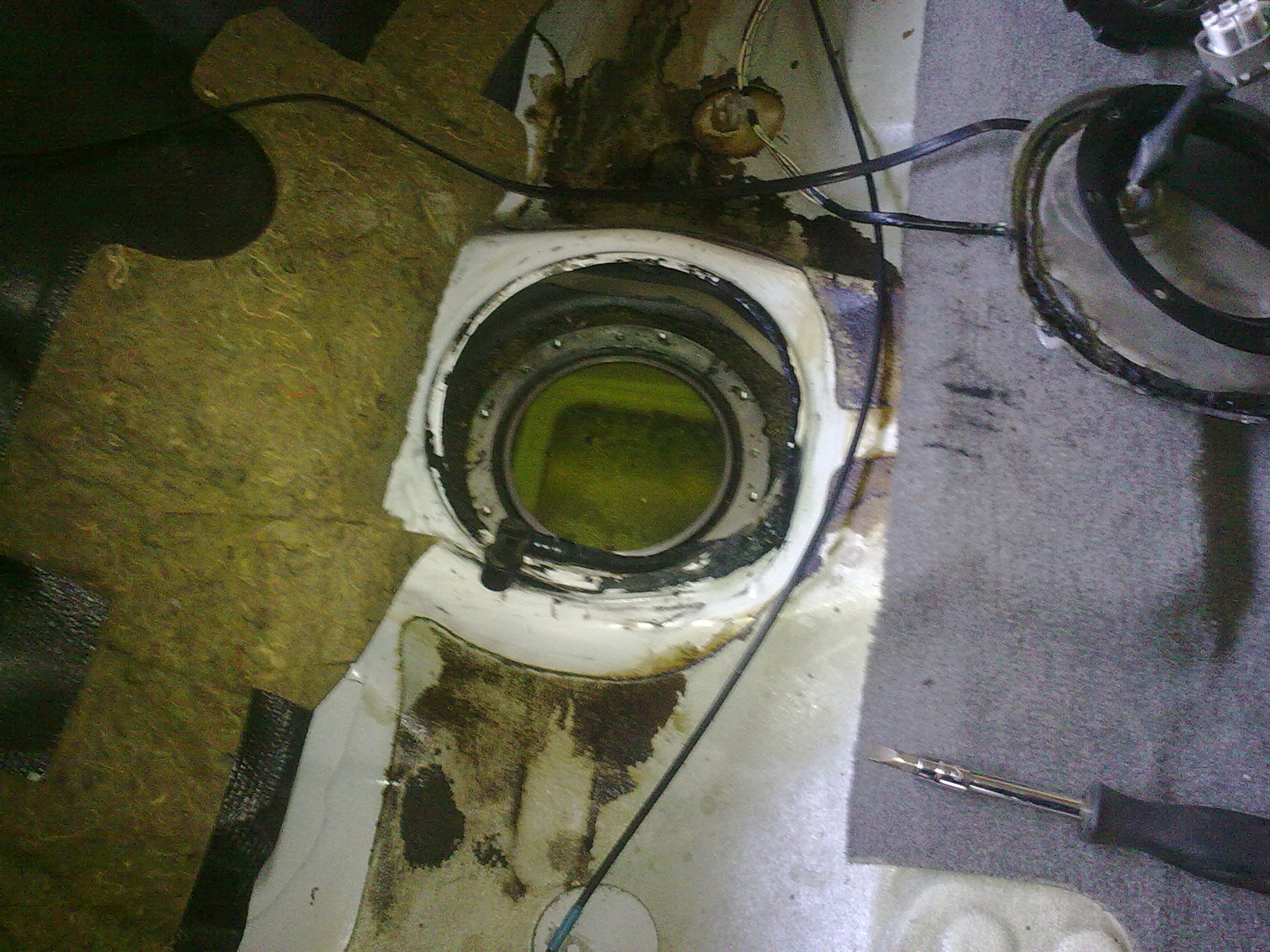

Сегодня сменил трпливный фильтр. Немного помучился, хотя и распечатал фотоотчет из темы "Часто задаваемые вопросы". Когда снял шланг, то полился бензин, тут быстро сообразил и подложил тряпочку и все стало нормально. Теперь скидываю фотоотчет, может кого заинтересует, да в принципе вот ссылочка из сайта. http://www.vistaclub.ru/p.php?d=experience&f=gazfilter. Спасибо "Ранетке" из Новосиба!!!!!!!
31032012067.jpg [ 474.21 КБ | Просмотров: 9491 ]
31032012065.jpg [ 767.92 КБ | Просмотров: 9491 ]
31032012068.jpg [ 594.38 КБ | Просмотров: 9491 ]
Комментарий к файлу: А это который стоял. Видно, что внутри черный.
31032012069.jpg [ 492.98 КБ | Просмотров: 9491 ]
Комментарий к файлу: А вот все в сборе для установки.
31032012072.jpg [ 326.22 КБ | Просмотров: 9491 ]
