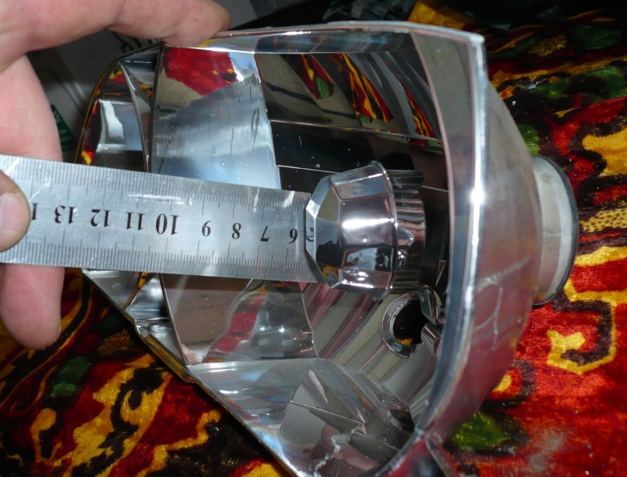

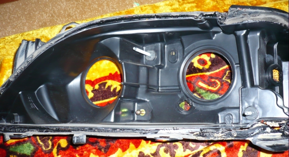

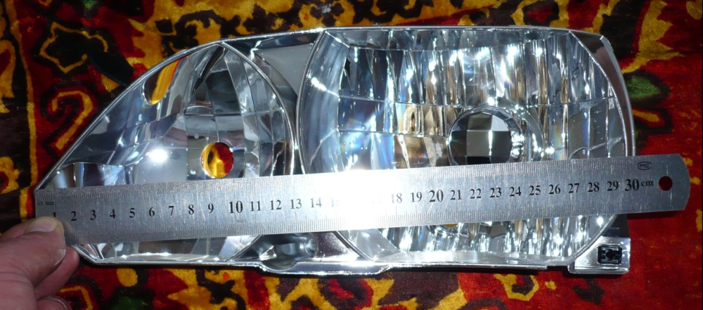

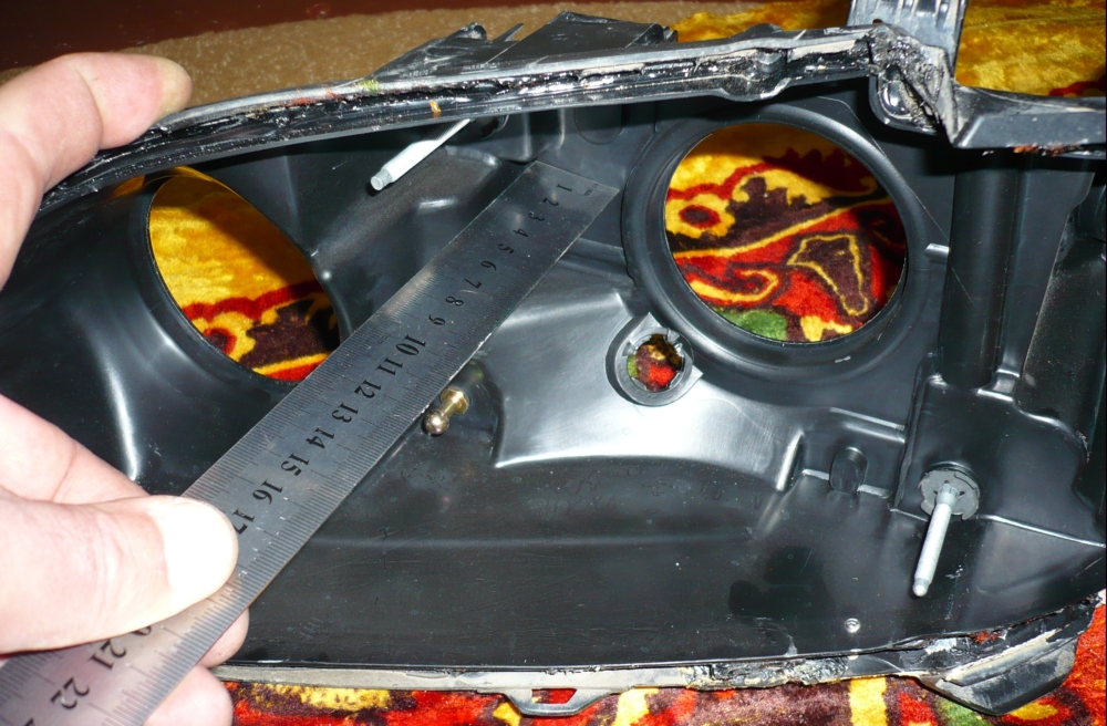

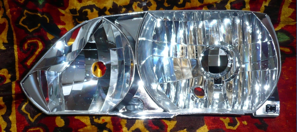

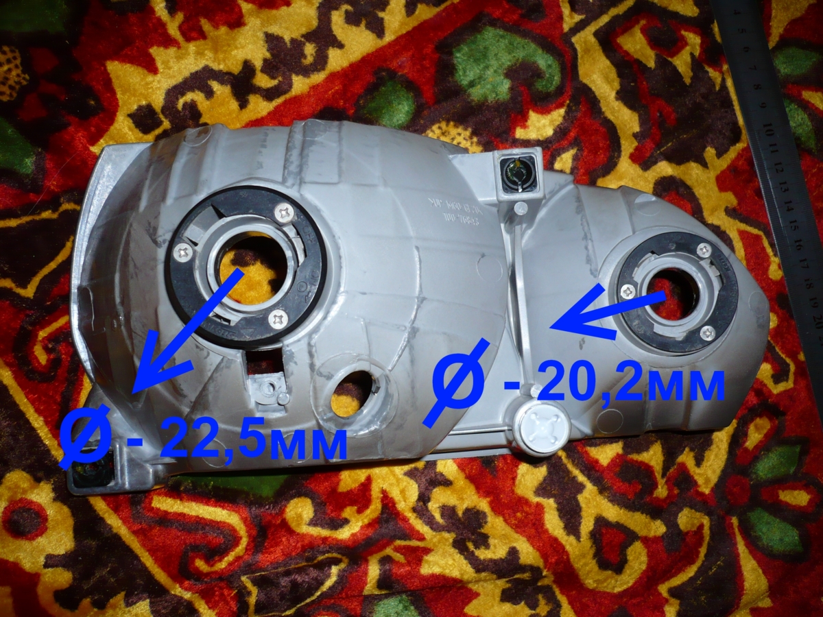

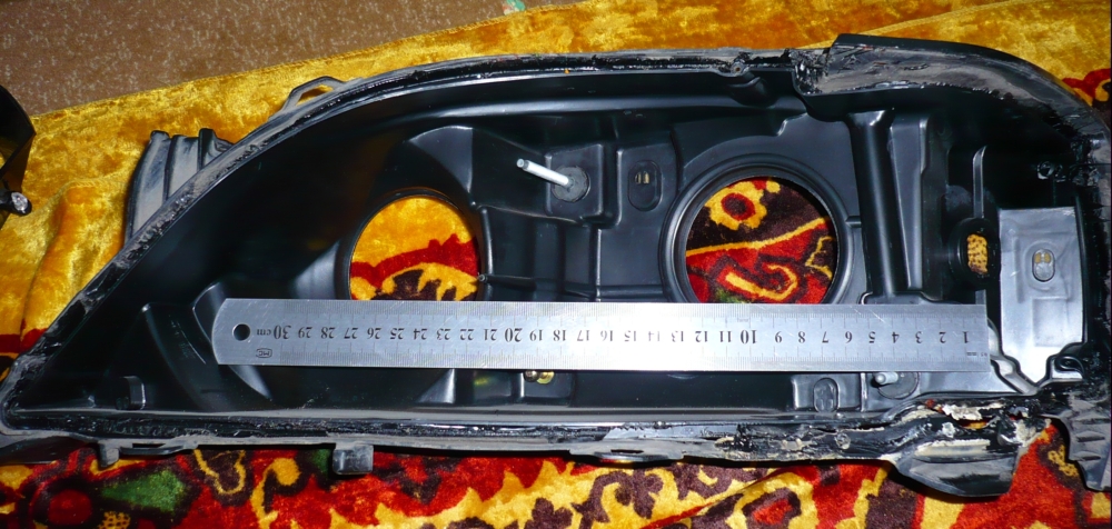

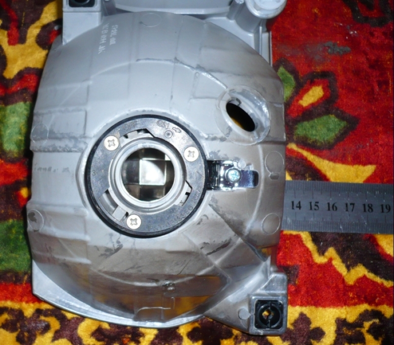

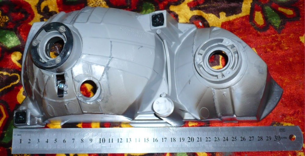

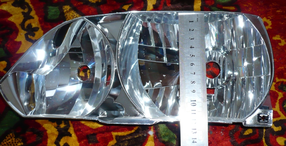

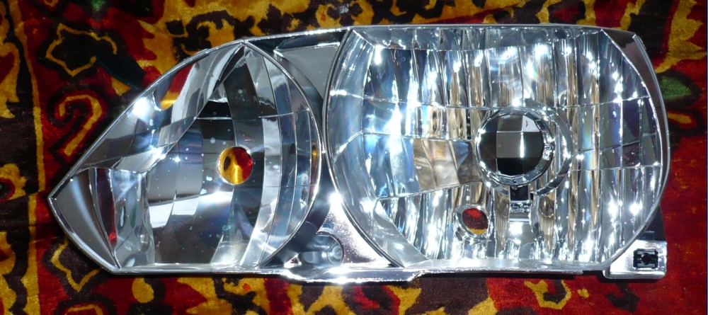

razmer писал(а):
Может у кого есть фото тыльной стороны отражателя наших фар? Желательно в разных ракурсах. Оценить бы ситуацию с возможностью врезки этих линз.
Вот смотри, прикидывай...
Фото в оригинальном размере и качестве :arrow: :arrow: :arrow: http://foto.mail.ru/mail/jannoss/823/
Добавлено спустя 1 минуту 39 секунд:
еще...
Добавлено спустя 1 минуту 1 секунду:
P1010533.JPG [ 436.88 КБ | Просмотров: 2269 ]
P1010534.JPG [ 421.95 КБ | Просмотров: 2269 ]
P1010535.JPG [ 461.52 КБ | Просмотров: 2269 ]
P1010536.JPG [ 496.68 КБ | Просмотров: 2269 ]
P1010537.JPG [ 440.82 КБ | Просмотров: 2269 ]
P1010538.JPG [ 473.95 КБ | Просмотров: 2269 ]
P1010539.JPG [ 414.35 КБ | Просмотров: 2269 ]
P1010540.JPG [ 282.21 КБ | Просмотров: 2269 ]
P1010541.JPG [ 476.64 КБ | Просмотров: 2269 ]
P1010542.JPG [ 419.1 КБ | Просмотров: 2269 ]
P1010543.JPG [ 437.31 КБ | Просмотров: 2269 ]
P1010544.JPG [ 456.15 КБ | Просмотров: 2269 ]
P1010545.JPG [ 560.56 КБ | Просмотров: 2269 ]
P1010546.JPG [ 399.38 КБ | Просмотров: 2269 ]

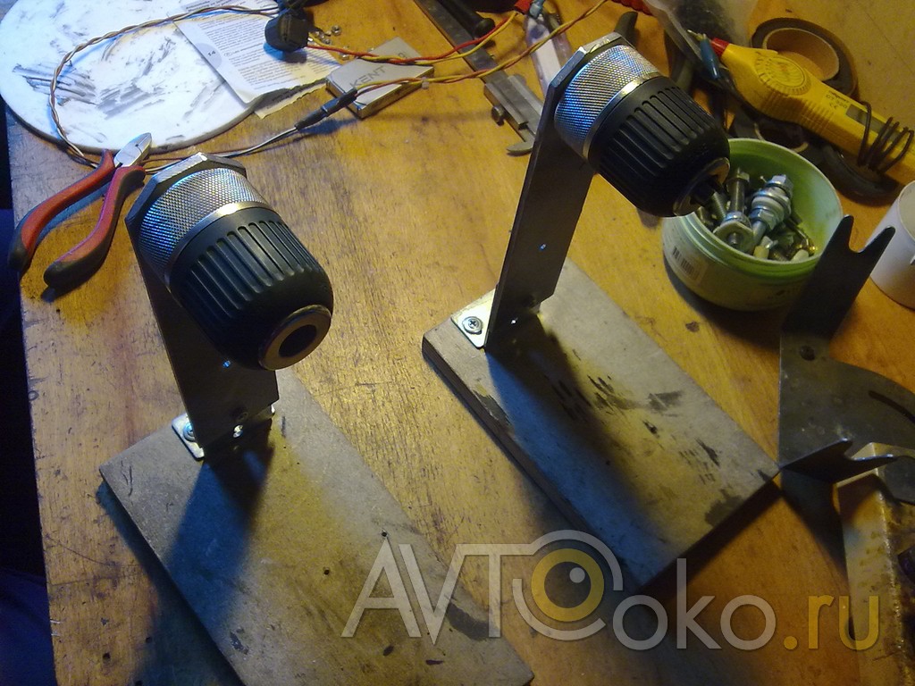

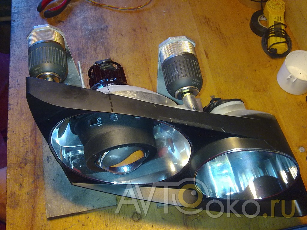

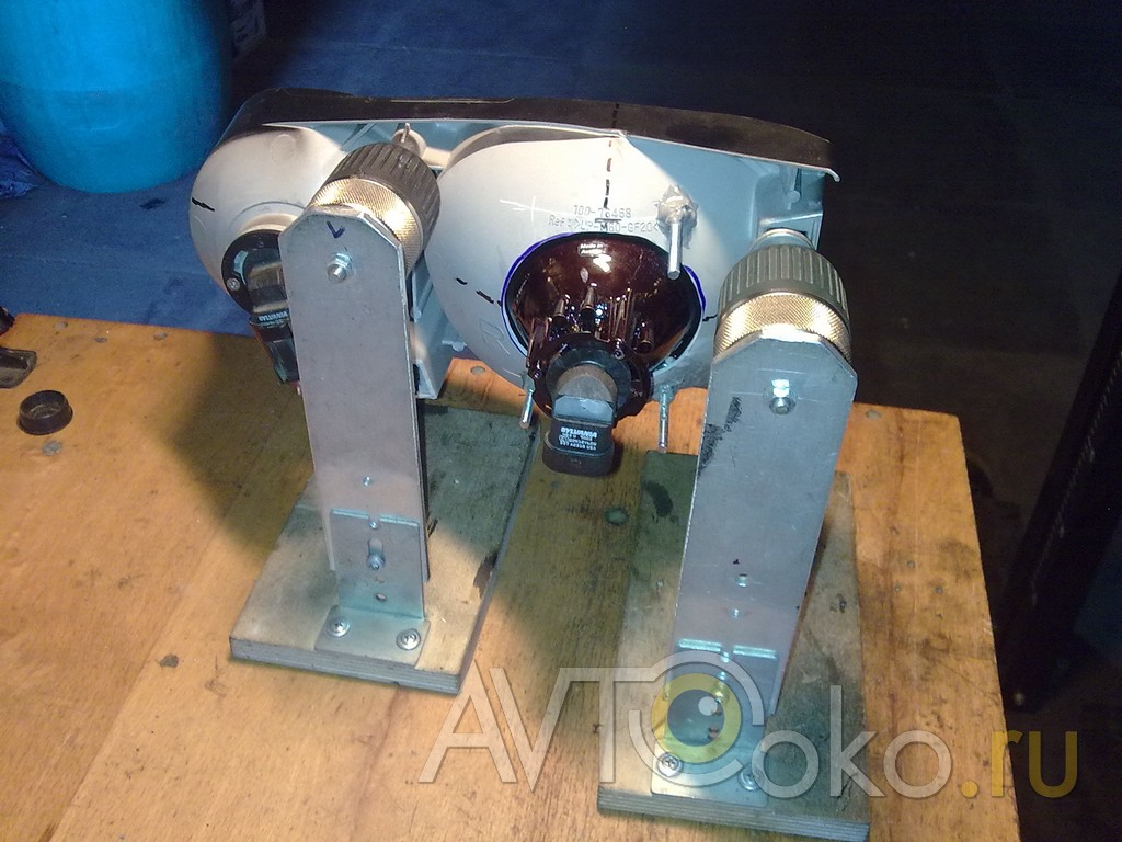

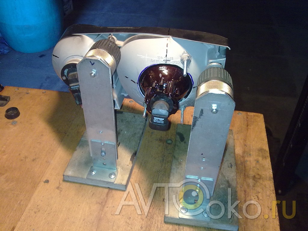

Парни, чтобы грамотно самому поставить линзы, понадобится приспособа как на фотках. Высота установки патронов от стола одинаковая, стол выставлен по уровню. Сзади этой конструкции ставим строительный лазер и по лучам размечаем маркером для CD отражатель. Тогда модуль встанет четко по горизонту. Пока мы с батей не придумали эту конструкцию, постоянно были проблемы с непопаданием в горизонт.
Image0727_1024.jpg [ 216.62 КБ | Просмотров: 2266 ]
Image0728_1024.jpg [ 224.48 КБ | Просмотров: 2266 ]
Image0729_1024.jpg [ 179.74 КБ | Просмотров: 2266 ]

Правильно ли я понял:
1 -воображаемая линия проходящая по шпилькам за которые отражатель закреплен в патронах
расположена по горизонту?
2 -такие шпильки есть и в моих фарах (SV55)?
3 -направление линзы(луча) вправо/лево относительно отражателя есть ли хитрость?

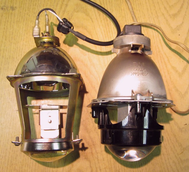

Вот линзы и их свет (так, ради интереса).
Camry явно выигрывают.
Линзы 2110 Camry 01.JPG [ 112.59 КБ | Просмотров: 2243 ]
Линза 2110 01.JPG [ 40.59 КБ | Просмотров: 2243 ]
Линза Camry 01.JPG [ 44.79 КБ | Просмотров: 2243 ]

Десяточные модули выбрось нафиг!
1. да, причем строго в горизонте
2. Там надо вывернуть шариковую опору из корпуса и застегнуть в отражатель. За нее крепим отражатель в одном патроне. Во вторую пластиковую штучку вворачиваем шпильку М5 и за нее крепим ко второму патрону. Все, отражатель в горизонте. Вот такая простая и гениальная приблуда.

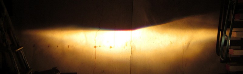

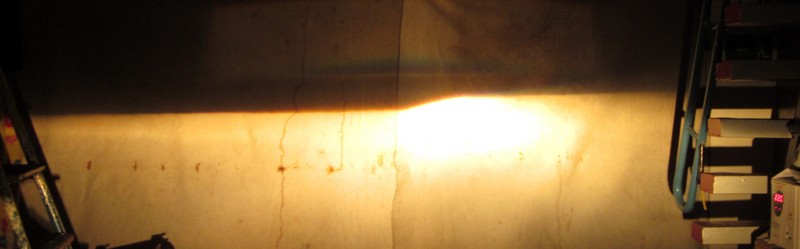

3. Надо включать одновременно с дальним. Как бы это объяснить..
Картинка на правой и левой фаре разная, т.к. модули стоят зеркально относительно секции дальнего света. Короче как на фотке должно получиться. Расстояние до стены - чем дальше, тем лучше, но не меньше 4 метров.
PICT7516.JPG [ 82.12 КБ | Просмотров: 2240 ]

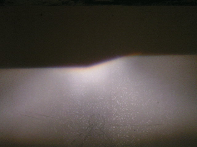

vromi писал(а):
Что то пучок света не сильно от моего холхозного ксенона отличается...
Так это два пучка - ближний и дальний вместе! конечно колхоз на ближнем мало от этого отличается :)
А только ближний светит так:
И нет не малейшего шанса добиться такого же разделения света и тени на колхозе! только линзы!
PICT7515.JPG [ 86.21 КБ | Просмотров: 2214 ]

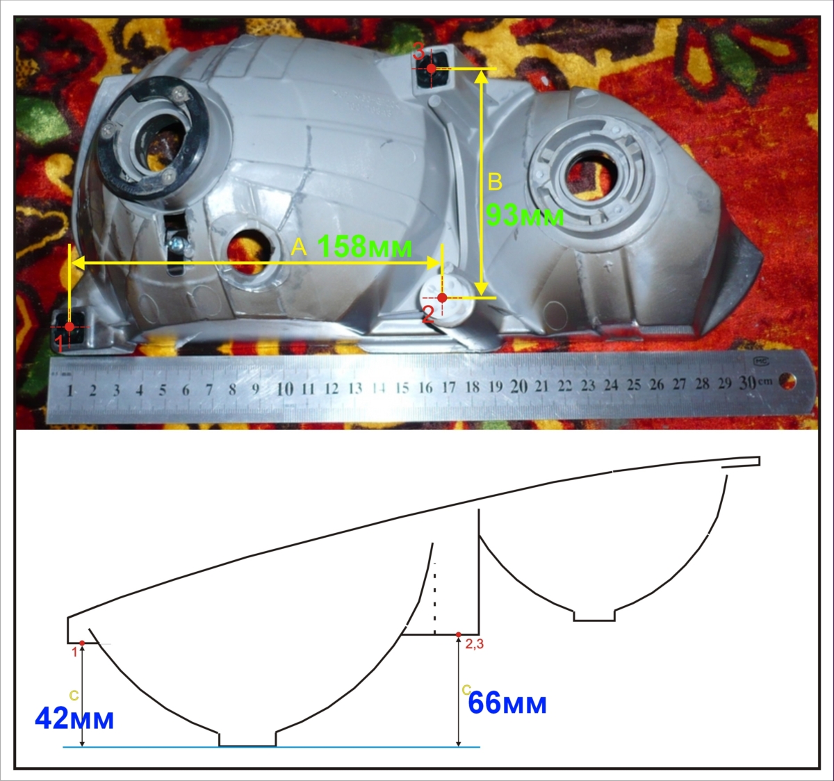

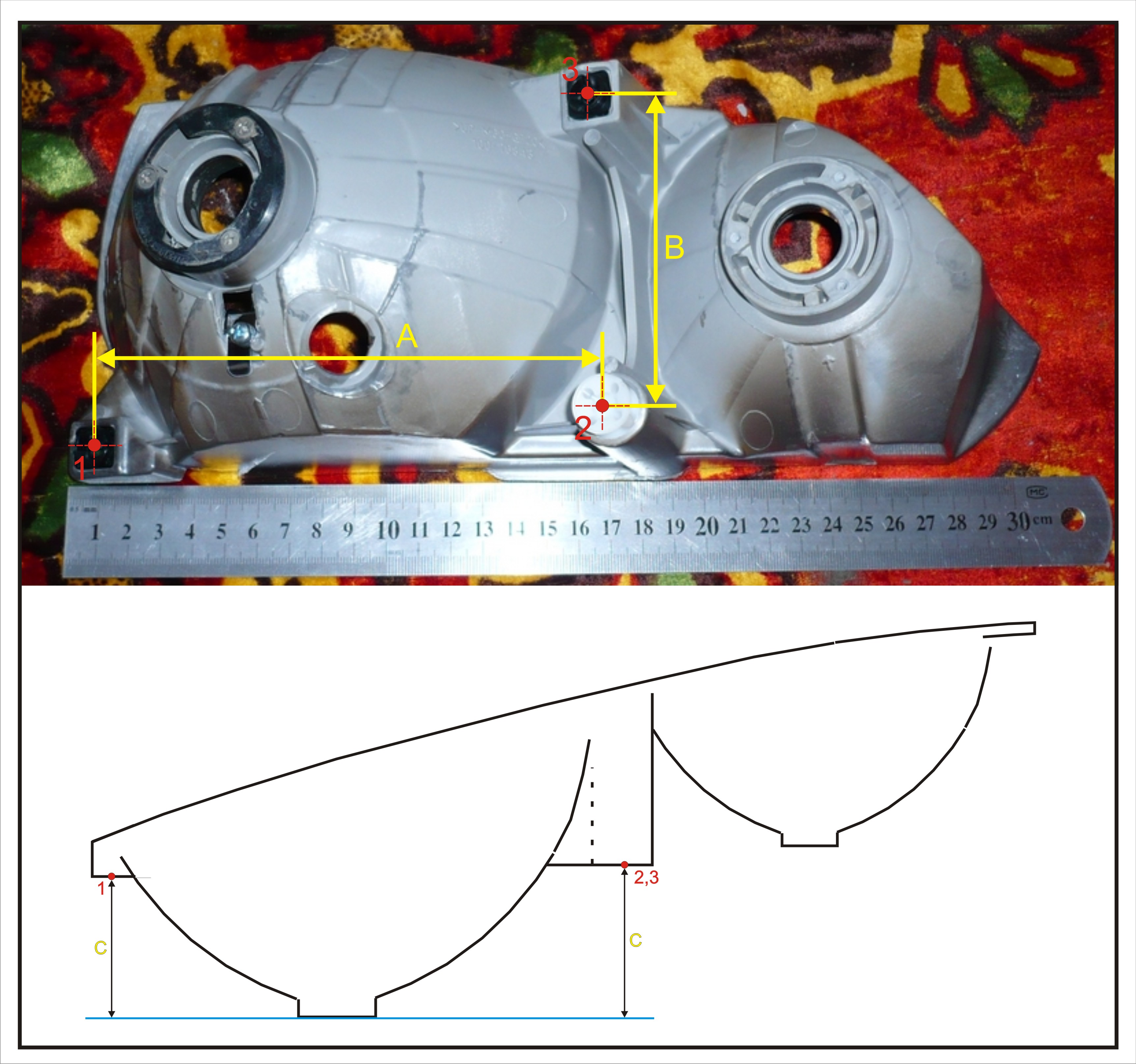

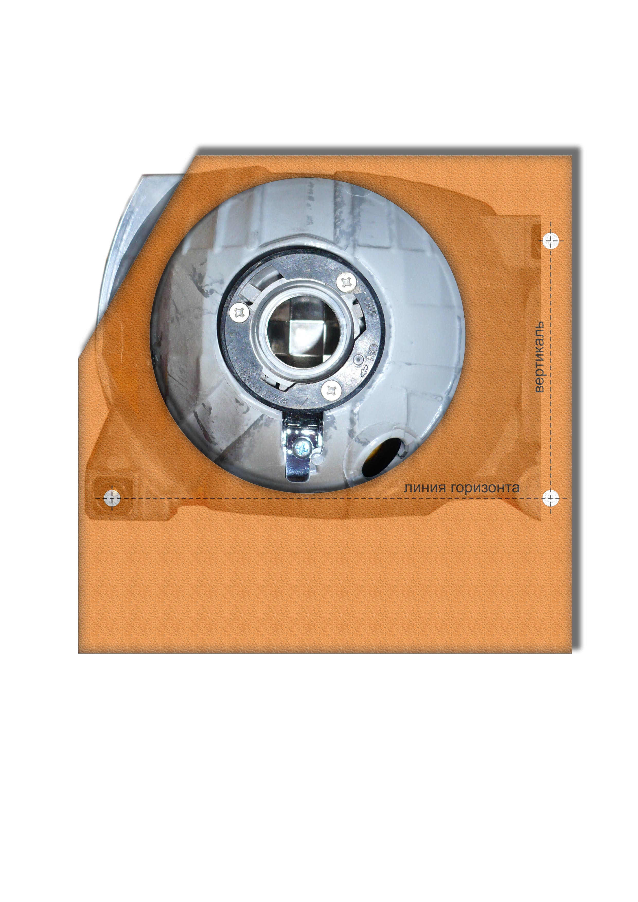

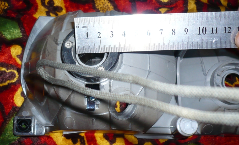

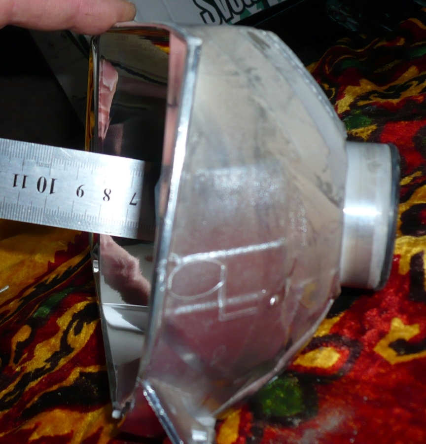

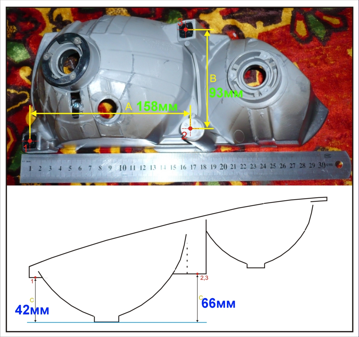

jannoss не сочти за труд. Мне бы размеры А и В.
Судя по твоим фото, 150 мм и 90 мм (насколько получилось высчитать).
Расстояние С (расстояние от плоскости патрона до точек 1,2,3 (непосредственно
к корпусу отражателя)) одинаковое ли?
Преследую цель максимально подготовиться к разбору фар.
Минимизировать время простоя автомобиля.
Ведь попытка будет одна.
Размеры 01.jpg [ 868.53 КБ | Просмотров: 2189 ]
 Заголовок сообщения: Re: Евросвет по ГОСТу на Висте (Hella) - ПЕРЕДЕЛКА ФАРЫ....
СообщениеДобавлено: 07 фев 2012, 19:28
Сообщения: 757
Тем: 77
Откуда: РОССИЯ, Воронеж.
О машине: ZZV-50, 1ZZ, 1999г.
Репутация: 467

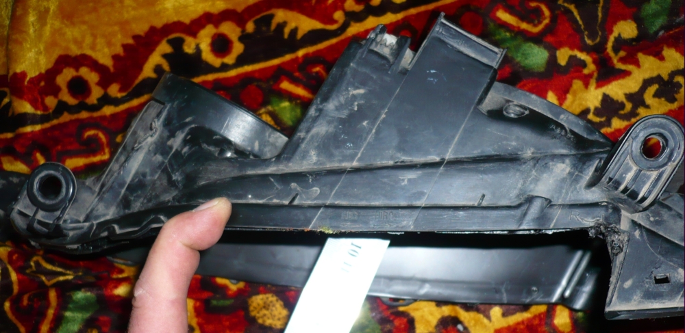

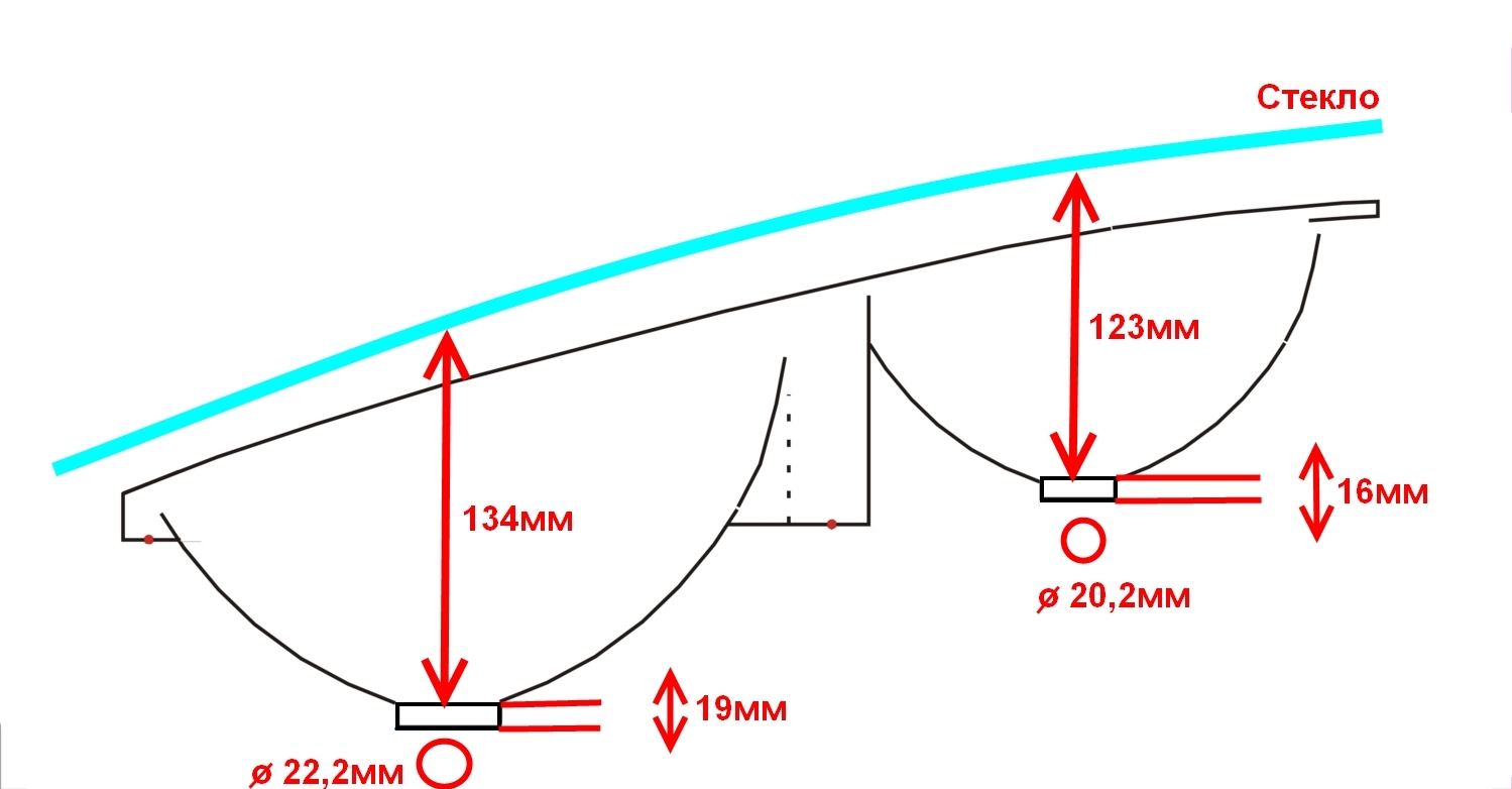

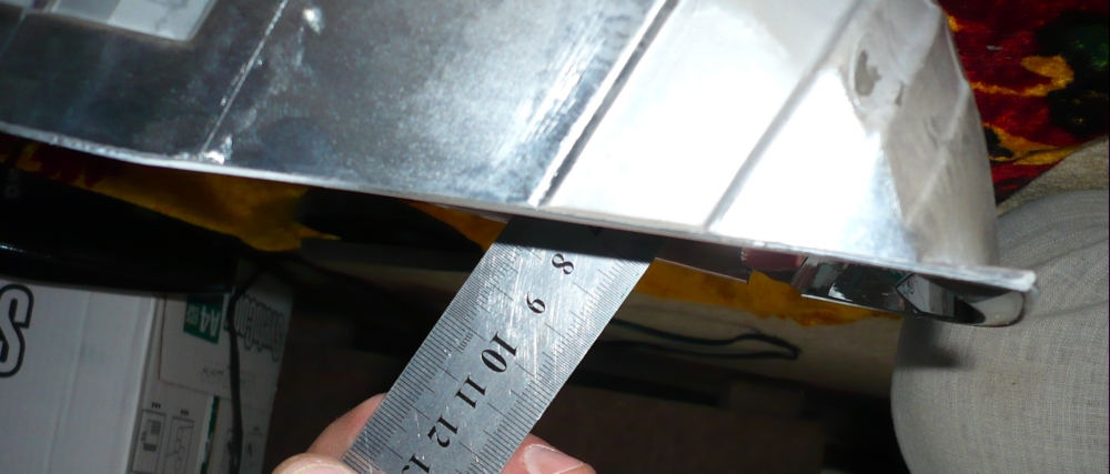

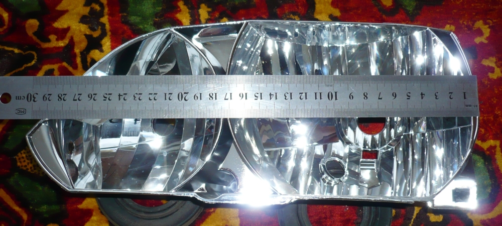

Размеры посмотри на фото...
к корпусу отражателя)) одинаковое ли? С - 1=42мм, С - 2=66мм, С - 3=66мм - это размеры от железа до железа без всяких пластмассовых вставочек.
И еще: от центра отражателя БС до стекла - 134мм, от центра отражателя ДС до стекла - 123мм.
Фару уже собрал и отвез в гараж, больше не смогу померить.
Как сделаешь с тебя фото отчет!
Все фото и размеры на Дорестайлиговую фару. Как на последнем фото.
001.jpg [ 571.65 КБ | Просмотров: 2167 ]
002.JPG [ 932.04 КБ | Просмотров: 2167 ]
003.jpg [ 188.42 КБ | Просмотров: 2167 ]
фара.jpg [ 88.94 КБ | Просмотров: 2166 ]

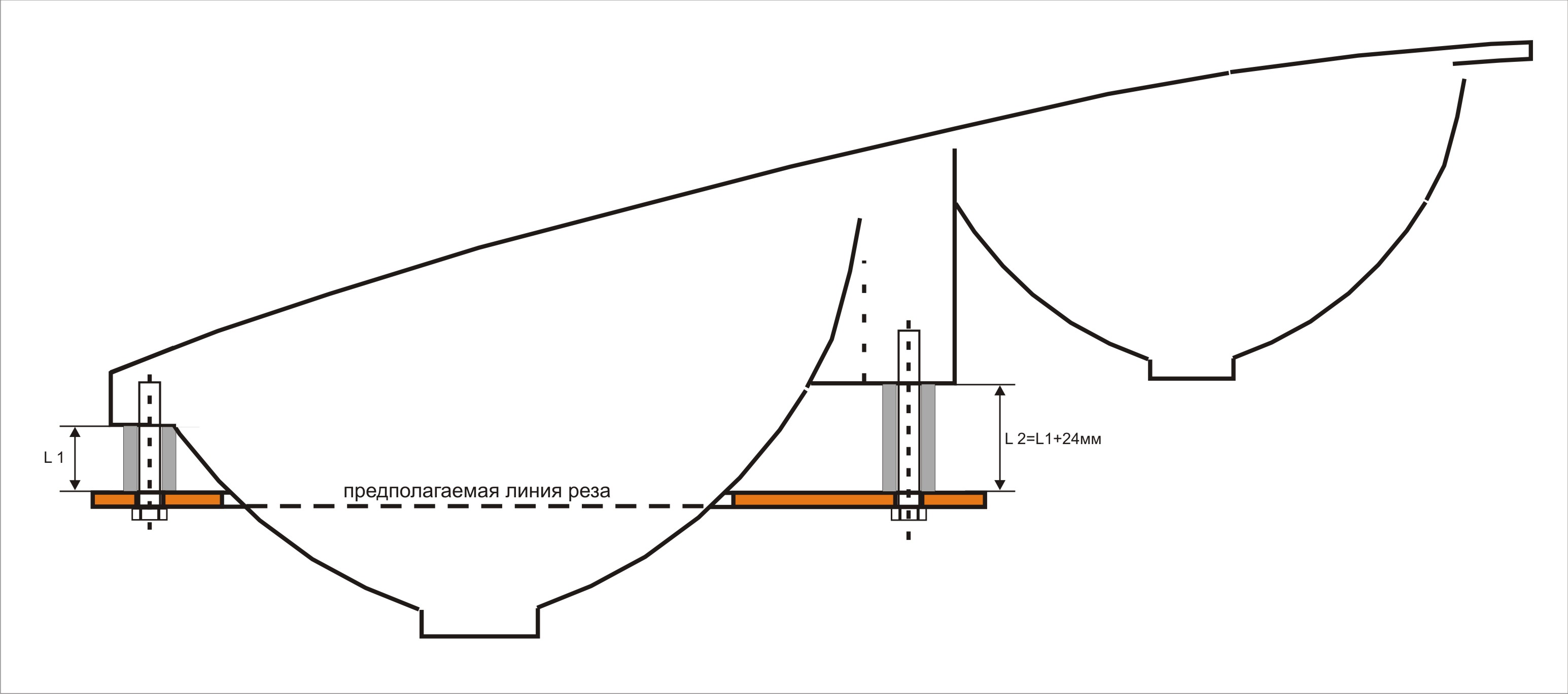

jannoss спасибо! Расстояние до стекла не лишнее.
Kulibin попытаюсь объяснить. Теория.
Предполагаю подготовить приспособление, скорее всего из фанеры или пластика.
Вот попробовал изобразить (насколько понятно не знаю).
Таким образом, плоскость приспособления должна быть перпендикулярна оси отражателя.
Разметить отверстие будет проще.
Затем можно уже смелее резать.
Добавлено спустя 2 минуты 44 секунды:
А на счет модулей пока определяюсь.
Мне обещали еще фары от Mazda3.
Приспособление03.jpg [ 615 КБ | Просмотров: 2142 ]
Приспособление.jpg [ 129.46 КБ | Просмотров: 2142 ]
