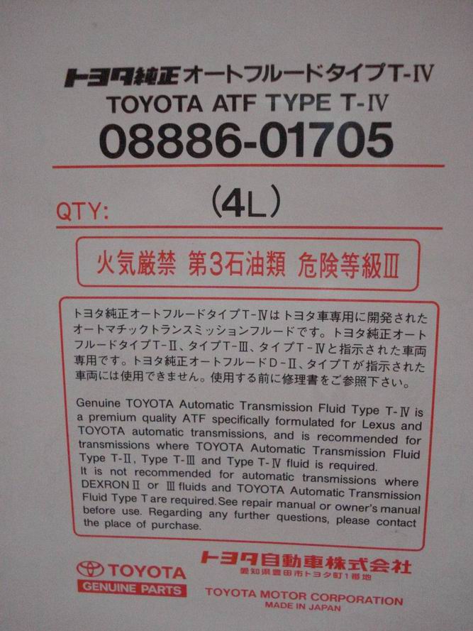

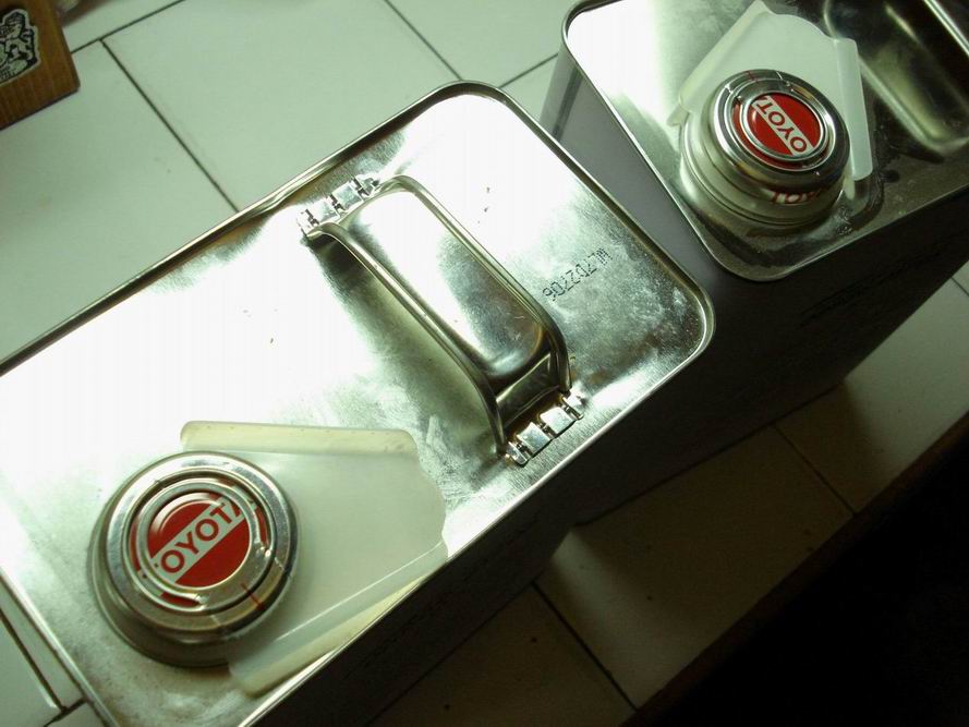

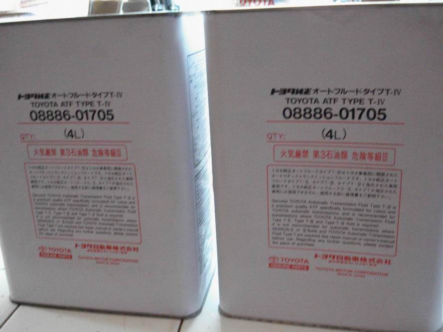

У нас вот такое взял 2 канистры. Похоже на оригинал. 1750 за канистру. Фильтра по 75р.
DSC03899.JPG [ 101.27 КБ | Просмотров: 5444 ]
DSC03900.JPG [ 73.61 КБ | Просмотров: 5441 ]
DSC03901.JPG [ 80.84 КБ | Просмотров: 5441 ]

Познавательная статья,жаль ранее её не видел. Достал щуп,смотрю-масло прозрачное розово-коричневое(ближе всё же к розовому),ну думаю пора стало быть. Купил масло,а теперь читаю "..Прозрачный темно-коричневый или прозрачный темно-красный цвет масла является признаком его нормального состояния."
