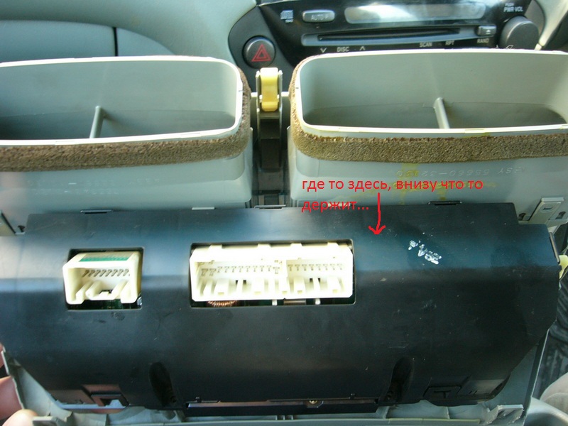

подскажите как полностью снять блок электронный(черный на фото) с кнопками и крутилками от самой панели,
все шурупы открутил, но вытащить все равно не могу
надоело с бубном бегать уже =(
Добавлено спустя 32 минуты 51 секунду:
а всё....
разобрался сам, надо было плату сначало снимать..под ней ещё один шуруп был)

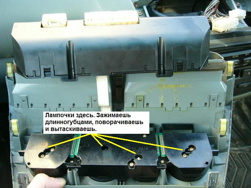

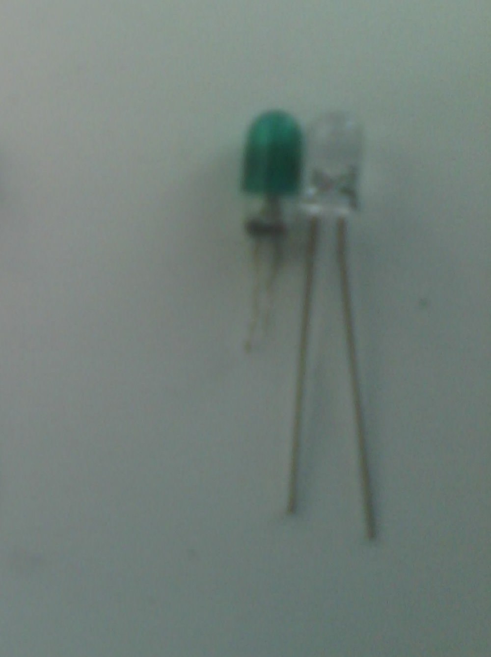

Если соберешься менять, меняй на светодиоды. С ними панель климата гораздо симпатичнее смотрится.
P1060665.jpg [ 84.87 КБ | Просмотров: 11413 ]
Лампочку из цоколя вытащить можно, хоть и кажется, что сидит она в нем крепко. Просто откручиваешь усики и расшатываешь лампочку. Затем, соответственно, берешь светодиод (где-то выкладывал фото диода) с усиками, вставляешь в цоколь и закручиваешь усики. Все. Единственно, не забудь, что диоды, в отличие от штатных лампочек, имеют "+" и "-". Поэтому, если вставить диод в панель климата и он не будет гореть, то нужно его просто вытащить и развернуть.

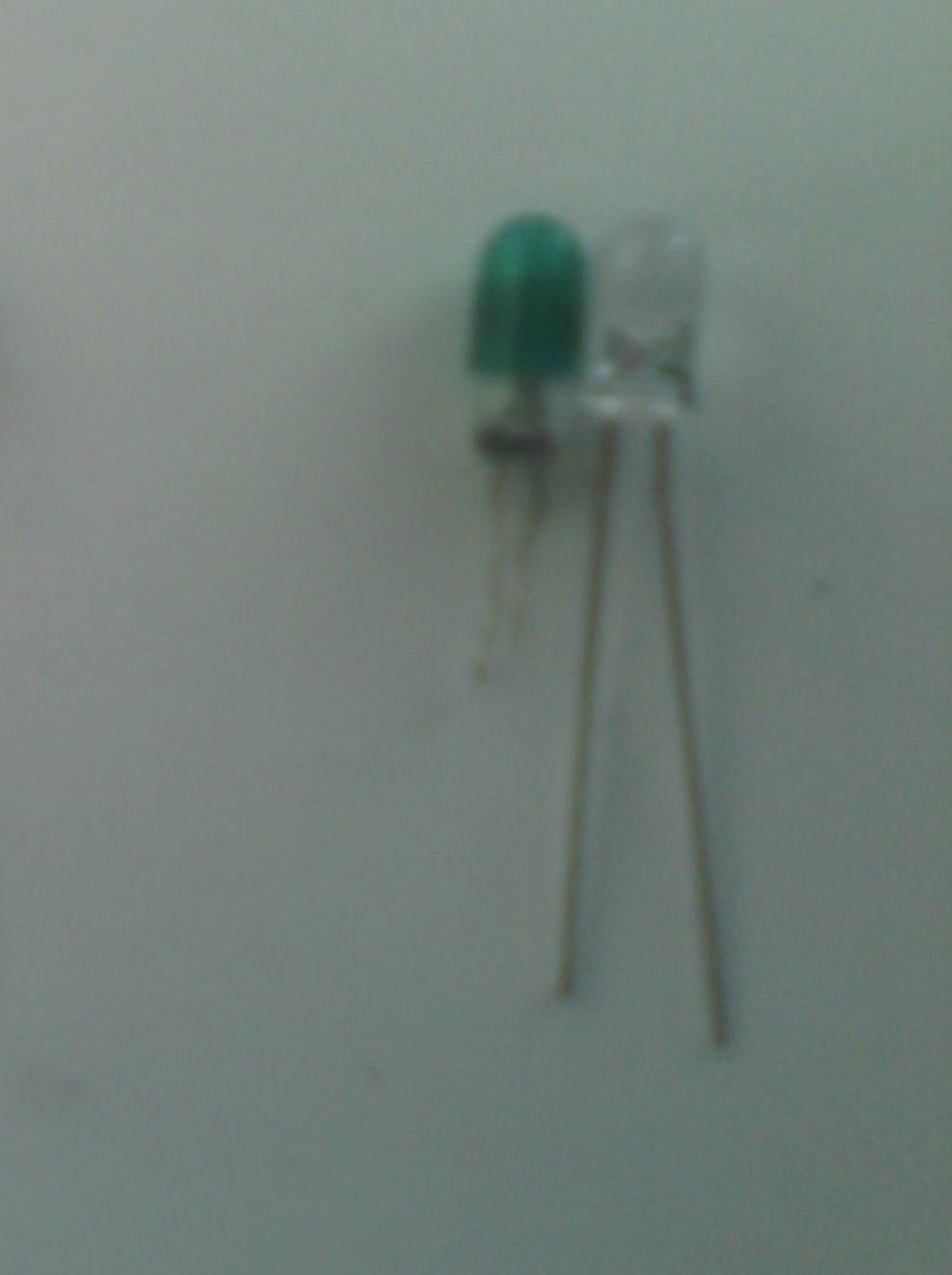

Свои фотки чего-то не могу найти, пришлось спереть у Vyatich. Слева штатная лампочка, справа светодиод. Бывают разных цветов, но мне больше по душе зеленый. Успокаивает как-то.
201102111153_003.jpg [ 65.91 КБ | Просмотров: 11413 ]
Кстати, бывают еще диоды уже с цоколями. Сам диод в виде небольшого плоского квадратика. Так вот, такие не бери. Перегорают только так.
