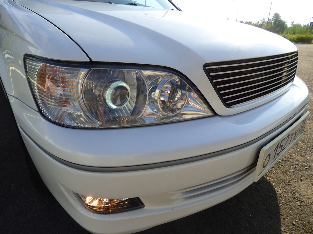

Немного освежу тему. Полировал фары в выходные, результатом в целом доволен. :smile:
Вот фотоотчет.

Влад, как всегда, все по существу! Хороший отчет + в репу!

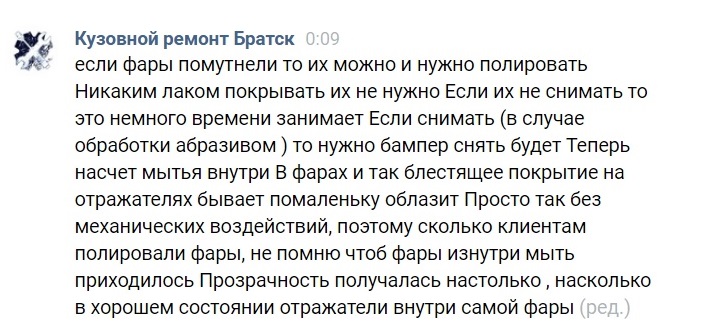

Есть у нас в городе одна неплохая контора по кузовному ремонту. Вот, что там ответили:
скан.jpg [ 103.82 КБ | Просмотров: 6703 ]
В общем, не буду лакировать. Ради интереса, в следующий раз, когда реально потребуется полировка, напишу, сколько с сегодняшнего дня до нее прошло времени.

влад сколько мнений))) будет всегда много. Но если рассуждать логически то когда мы только взяли в руки наждачку для фар то можно сказать сняли заводское напыление на пластике фары. мы полируем пластик до прозрачности и бах а защитного слоя нет. В итоге после двух лет становятся желтыми)))) а если покрываем лаком или пленкой мы их защищаем от агрессивной среды.
 Заголовок сообщения: Re: полировка фар
СообщениеДобавлено: 03 авг 2018, 23:47
Согласен. Только заводское напыление, как мне кажется, снято задолго до нас, в результате многих лет воздействия внешней среды. Потому фары и мутнеют.
