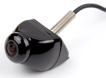

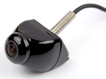

в итоге сдал я непонятную камеру в магаз, купил новую Mongoose CCD Compact
Технические характеристики:
Тип и размер матрицы: CCD, цветная, 1/4 дюйма.
Разрешение матрицы: 512 * 492 пикселей.
Разрешение выходного сигнала: не менее 380 ТВ линий
Видеостандарт: PAL
Угол обзора по горизонтали: 120° ± 3%
Угол обзора по вертикали: 90° ± 3%
Минимальная освещенность: 0.1 люкс F2.2
Видеовыход: композитный RCA 1.0 Vpp (75 Ом)
Рабочее напряжение: 12 В
Ток потребления: 80 мА
Диапазон температур хранения: -40° ~ +80°С
Видео в инете:
http://rutube.ru/tracks/3209121.html

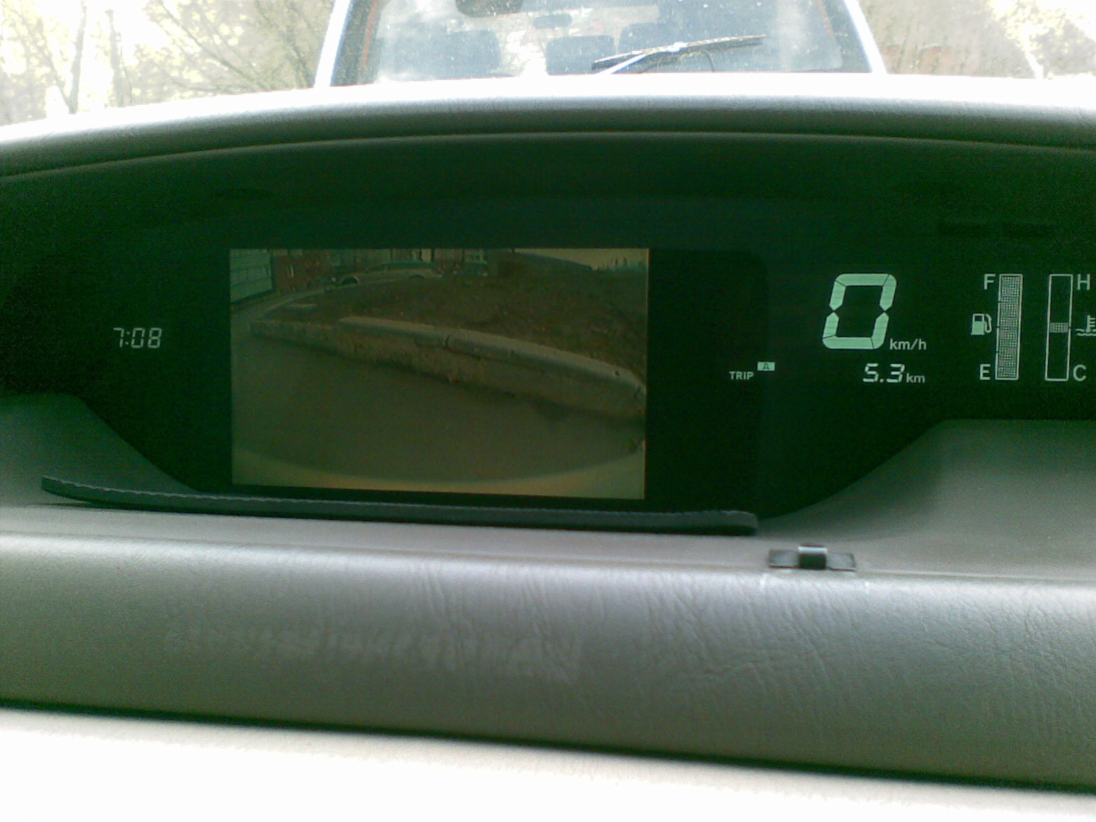

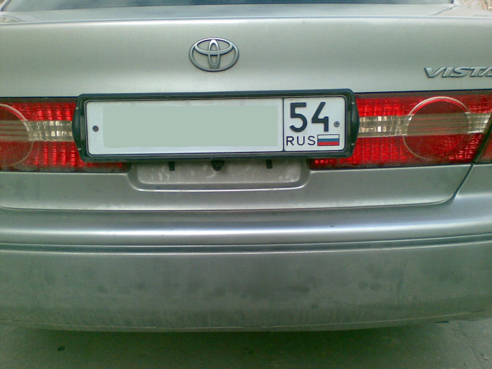

Поставил в итоге под номер, проездил 4 дня, пока проблем с загрязнением нет, хотя сегодня и дождь и слякоть на дорогах (пришлось пол дня активно ездить), но все норм.
Обзорность отличная, видно край бампера и горизонт :) особенно удобно выезжать откуда-то задом, по зеркалам еще ничего не видно, а по камере уже можно сориентироваться, едет кто или нет...

По камере твоей плохо парковаться, искажает сильно - надо в добавок поставить парктроник, что бы растояние показывал до препятствия.

Не логично. В парковочных камерах главное чтобы бампер было видно, а не так как некоторые ставят, что она просто в никуда направлена.

не совсем понятно, почему сделан такой вывод! да, искажение есть, но только из-за большого угла обзора, да и расстояние становится понятным, когда пару раз выйдешь и ориентиры для себя наметишь...
для примера, при парковке (кстати на видео отлично это видно) доезжаешь до препятствия и как будто "касаешься" его бампером, при этом за счет угла установки расстояние до препятствия остается 30-40 см.
да и главное в камере (как опять же видно из видео) это просмотр мертвой зоны, сам не раз наезжал то на блок какой-то торчащий глушаком, то упирался бампером однажды в штырь торчащий, никакой парктроник тут не поможет. а расстояние с таким же успехом и по зеркалам тогда определить нельзя... дело привычки, как говорится :wink:

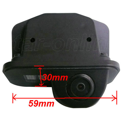

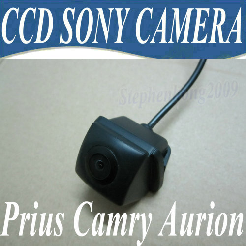

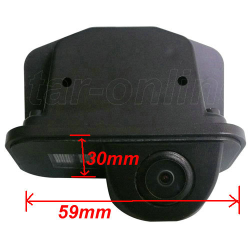

Видел на ебее продаются камеры для тойоты (разных моделей, Висты среди них не нашёл), так их вставляют вместо одного из фонарей подсветки номерного знака! Никто не устанавливал у себя такую? Например геометрия на Короллу получается 30 мм х 59 мм, не знаю подойдёт ли такая на нашу Висту седан...
