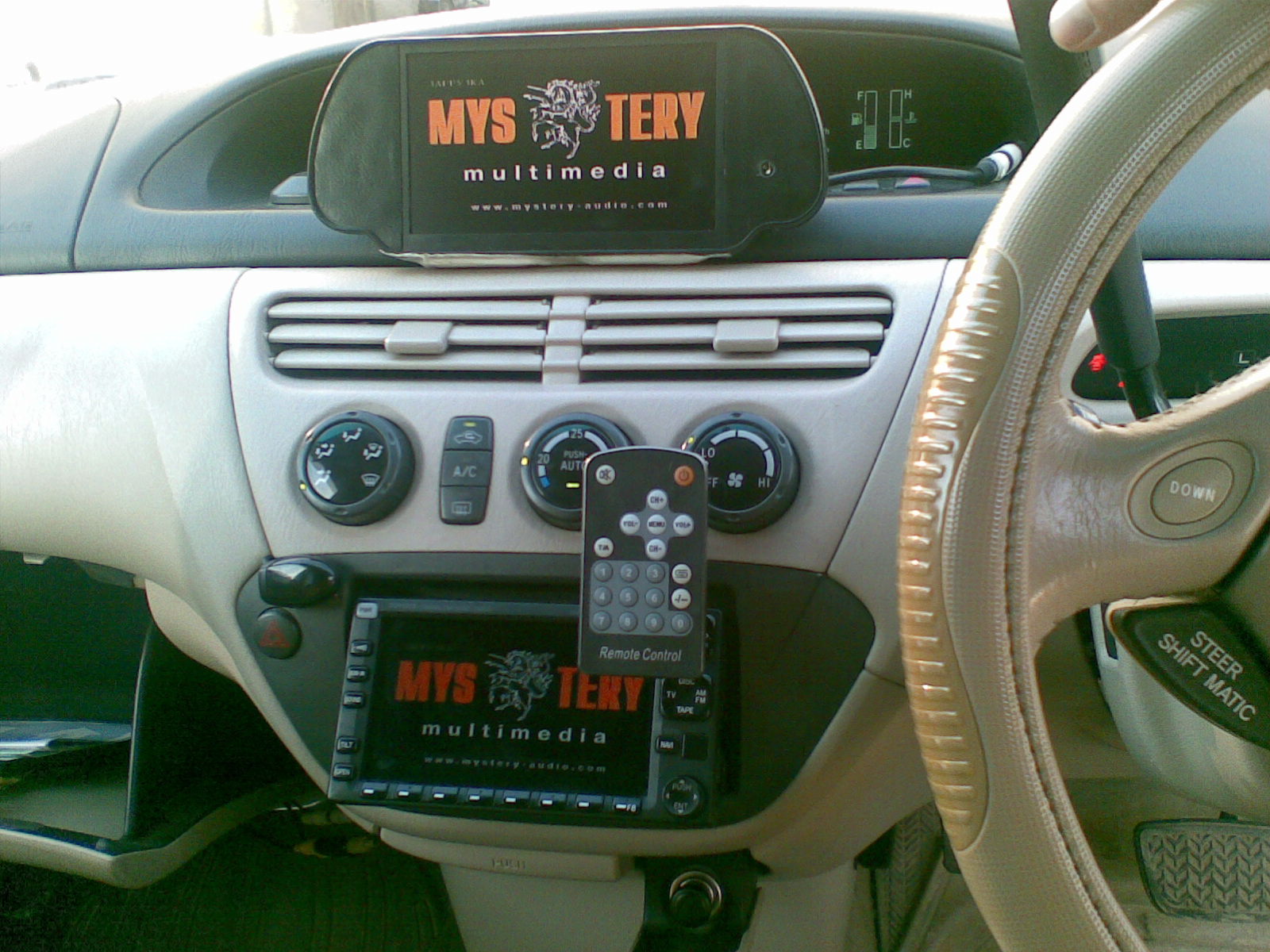

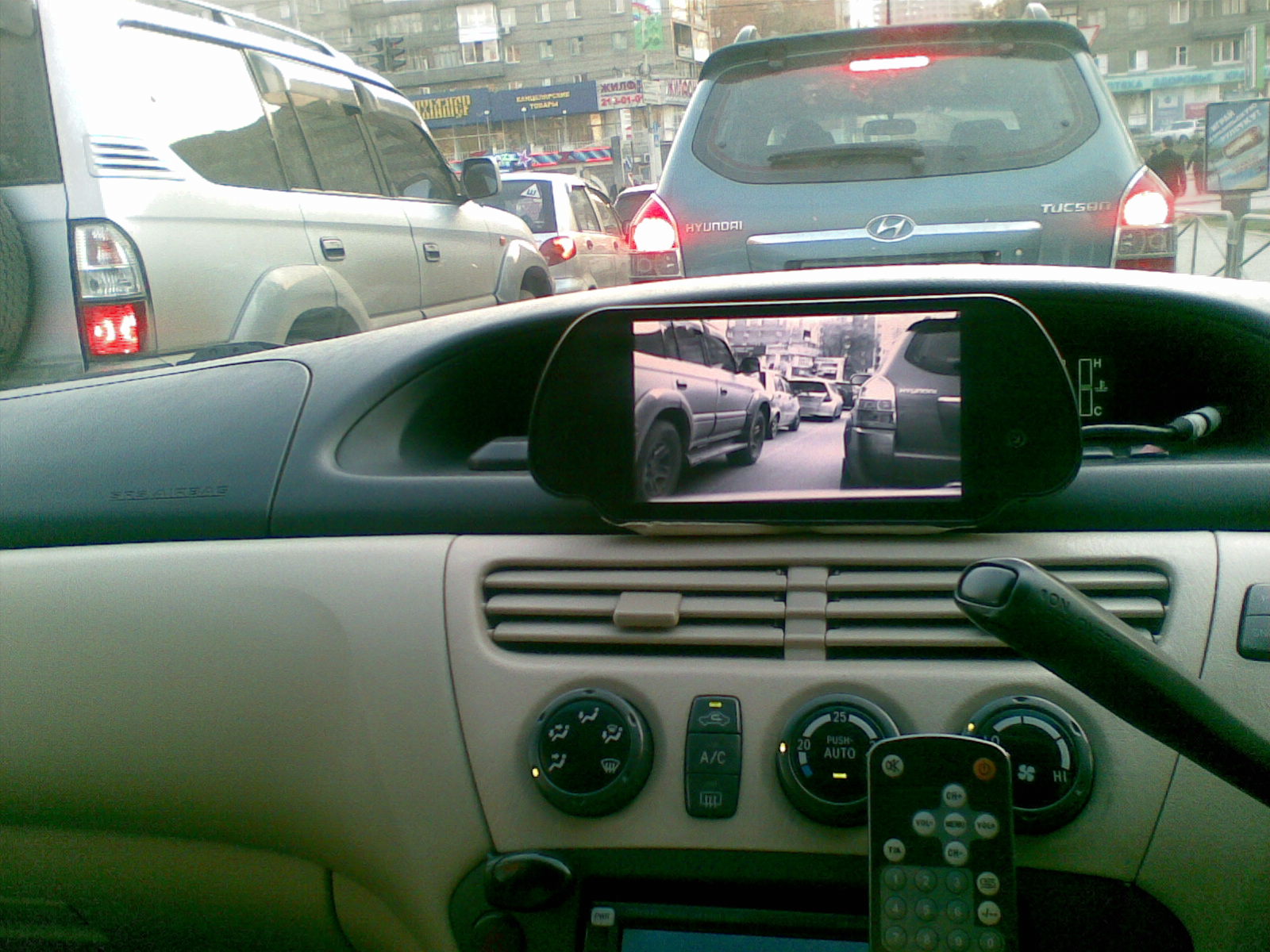

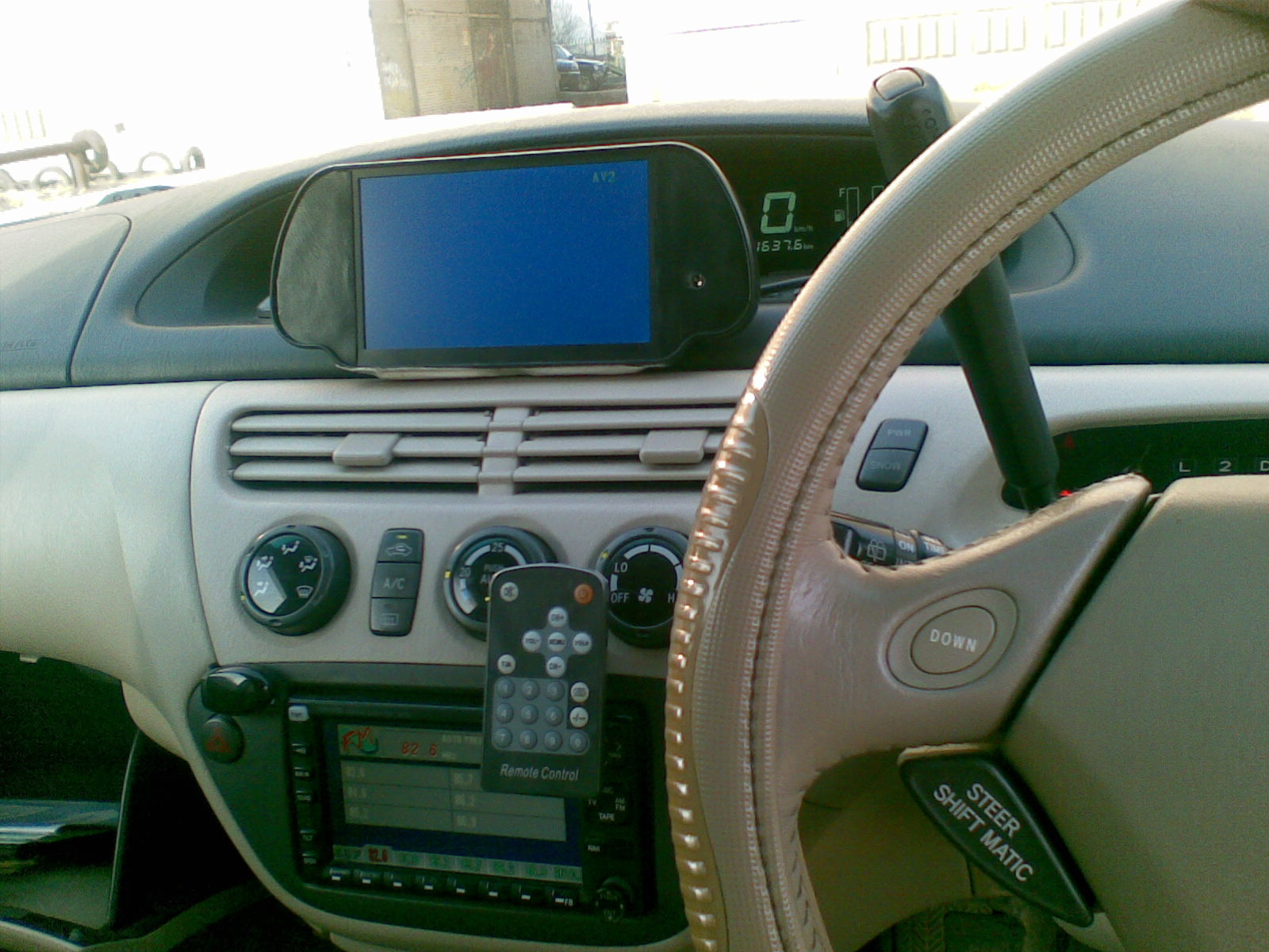

фоты
07052009(001).jpg [ 274.27 КБ | Просмотров: 2665 ]
07052009(003).jpg [ 313.78 КБ | Просмотров: 2699 ]
07052009(005).jpg [ 231.54 КБ | Просмотров: 2648 ]
ardeo 99 1zz excelent edition

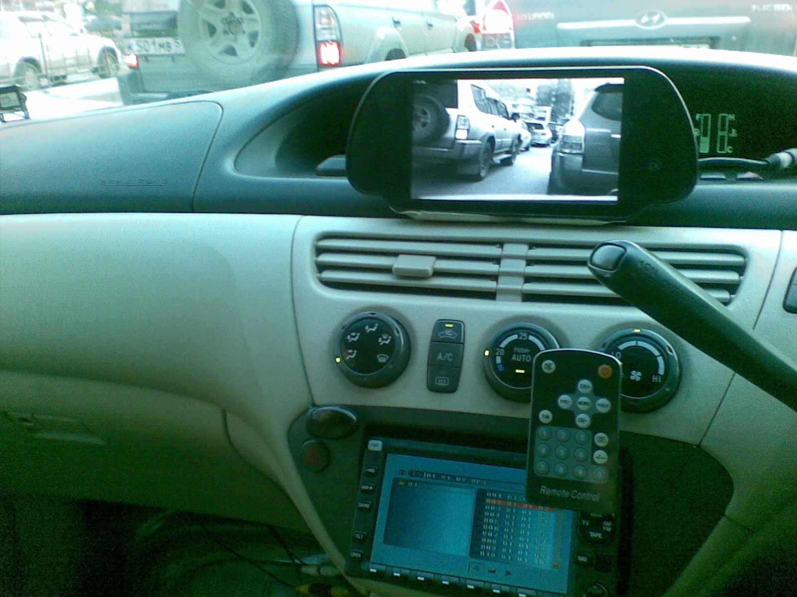

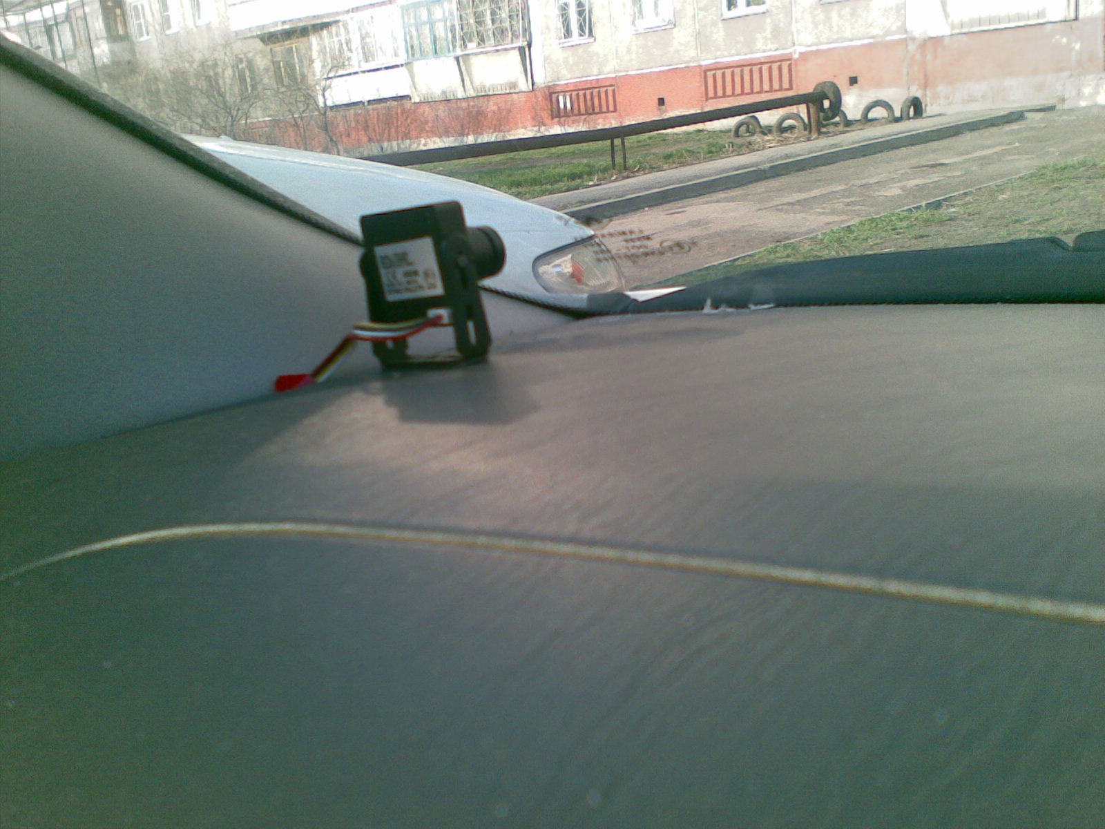

еще
07052009(008).jpg [ 251.54 КБ | Просмотров: 2702 ]
07052009(009).jpg [ 323.11 КБ | Просмотров: 2705 ]
07052009(010).jpg [ 305.9 КБ | Просмотров: 2750 ]

камера с фокусом 8мм. мало. буду менять объектив на 16, благо стоит он 150 р...
Возможно следующий этап - встроить экран в панель. У меня там ЖК тахометр\климат\борткомп - терять их не хочется, поэтому пока не знаю как лучше

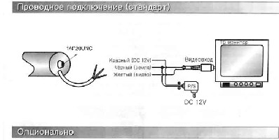

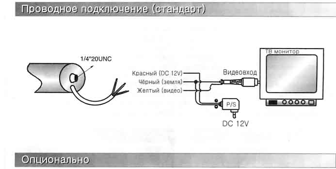

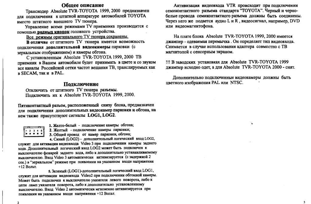

купил себе тюнер Абсолют TVR 2005. Подключение ДВД прошло успешно - без хлопот. А вот с камерой проблема судя по схеме подключения самой камеры, то черный провод нада цеплять и на массу и параллельно с видеовходом 8O , а на тюнере всего 3 ответных проводка (схема прилагается). не могу понять какой с каким проводом то соединить?!
Комментарий к файлу: подключение камеры
подключение камеры.jpg [ 28.38 КБ | Просмотров: 2099 ]
Комментарий к файлу: собственно сама камера с фокусом 16мм
характеристика камеры.jpg [ 139.01 КБ | Просмотров: 2103 ]
SV -50 3S-FSE, 2000г, 200G, послерейстал. мультивижн, камера обгона, ДВД, подсветка салона...а теперь и камера ПАРКОВКИ :)

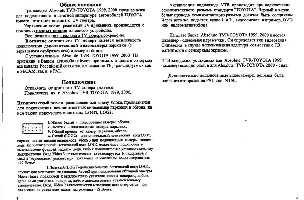

тюнер
описания подключения.jpg [ 142.18 КБ | Просмотров: 2104 ]
