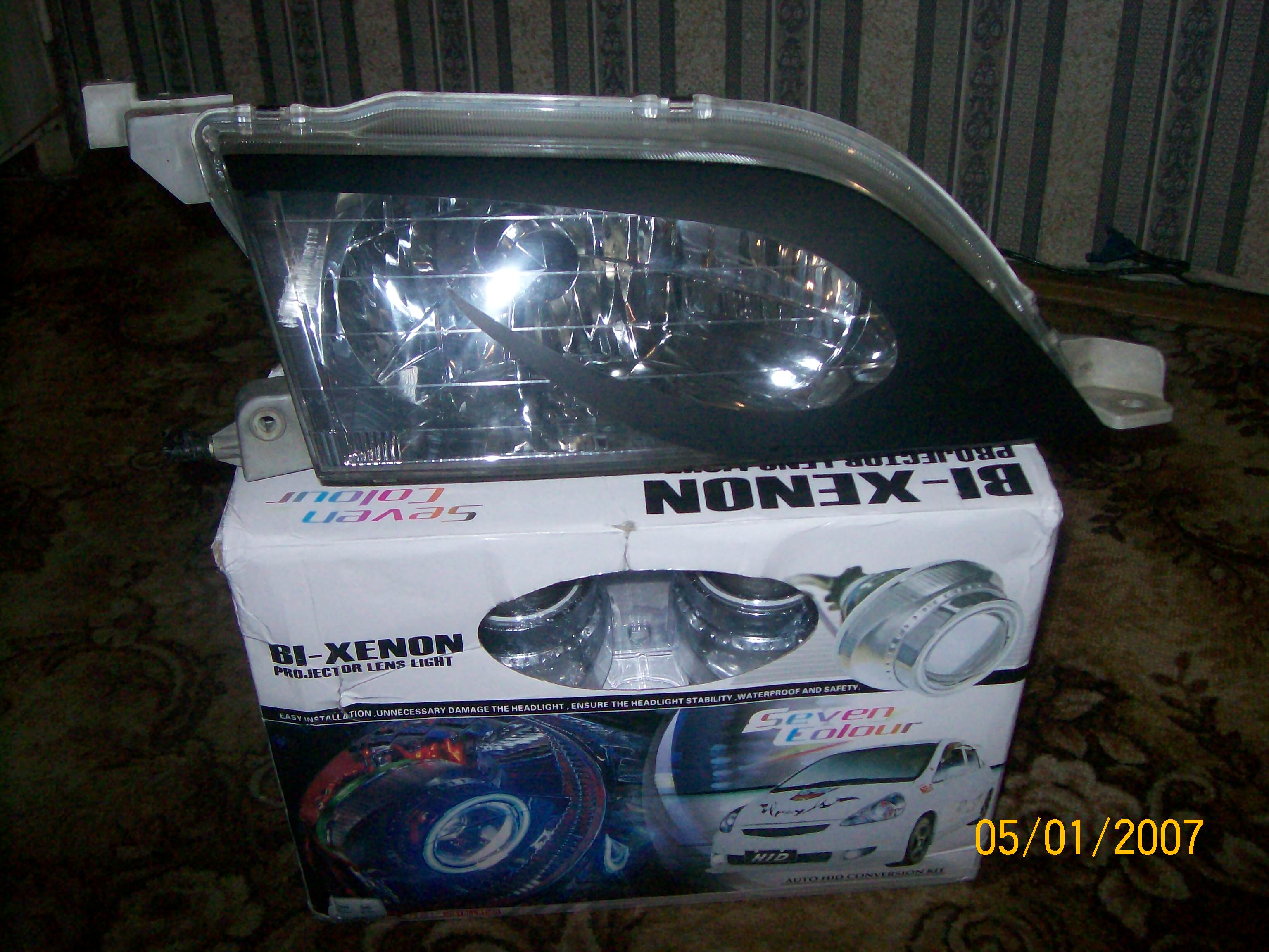

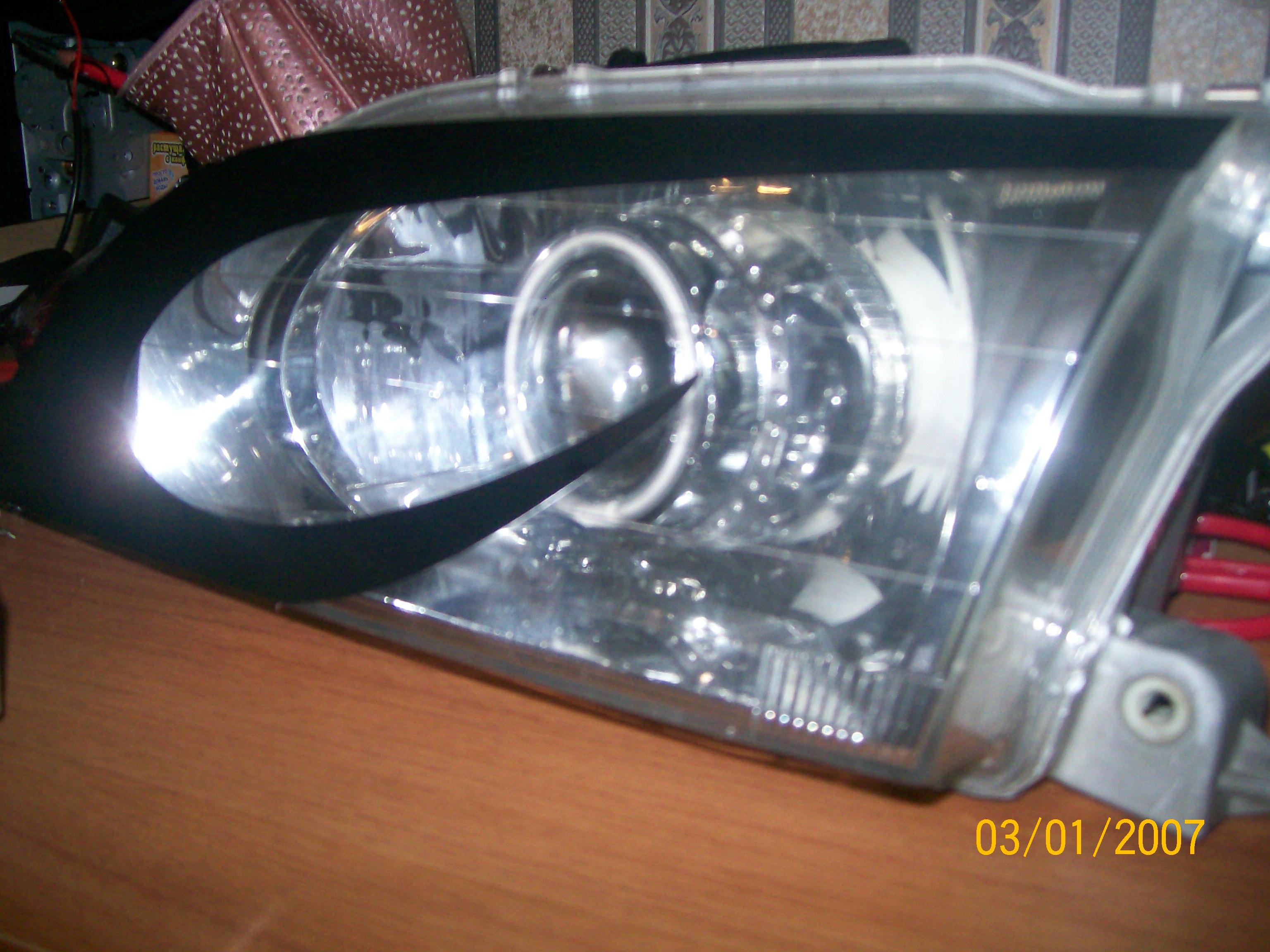

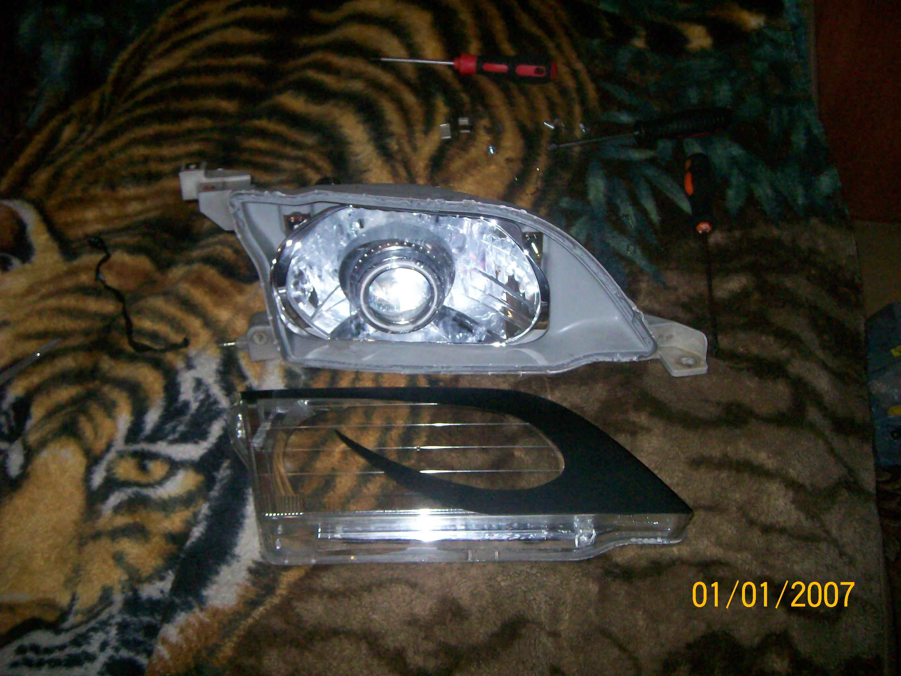

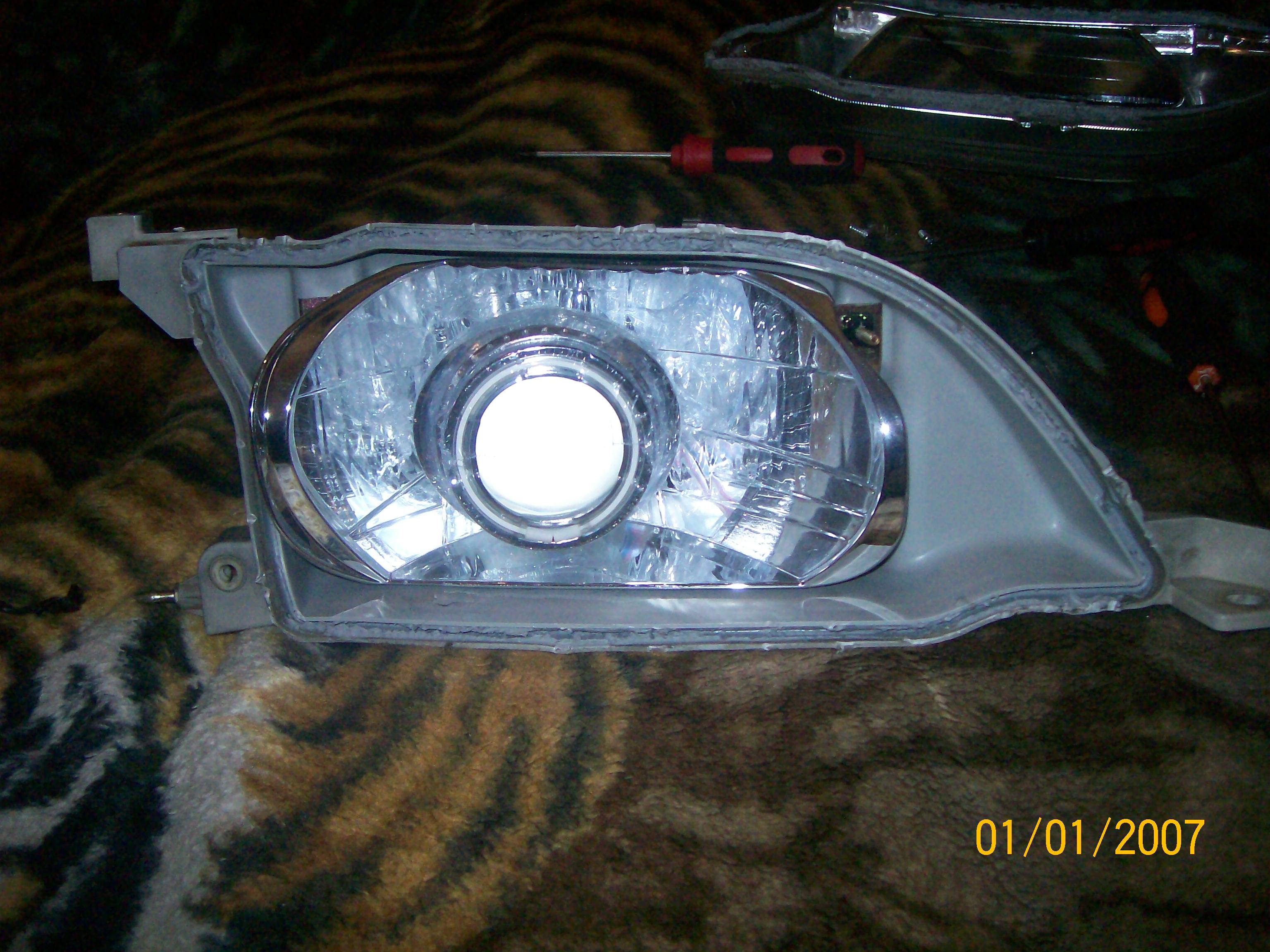

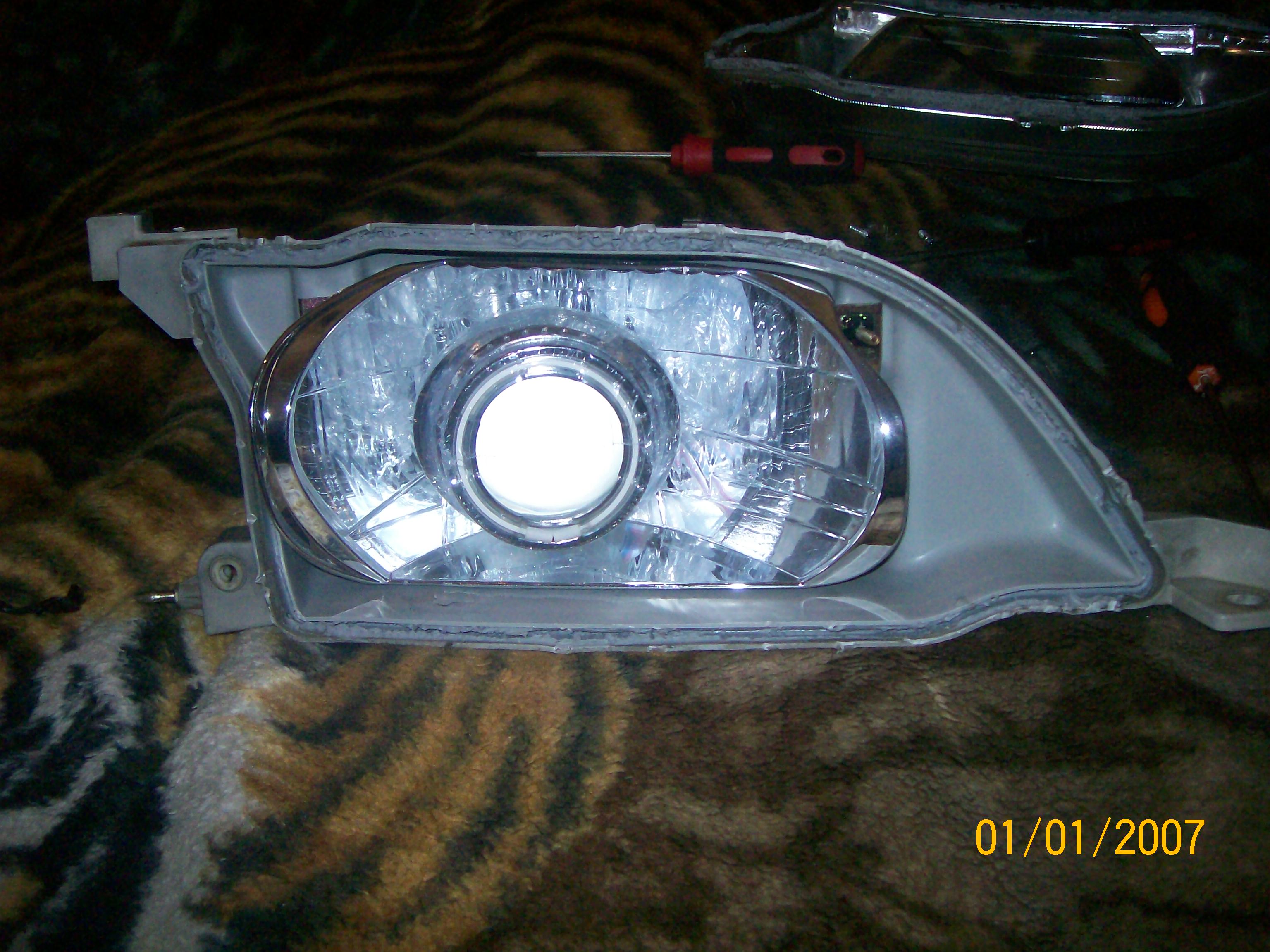

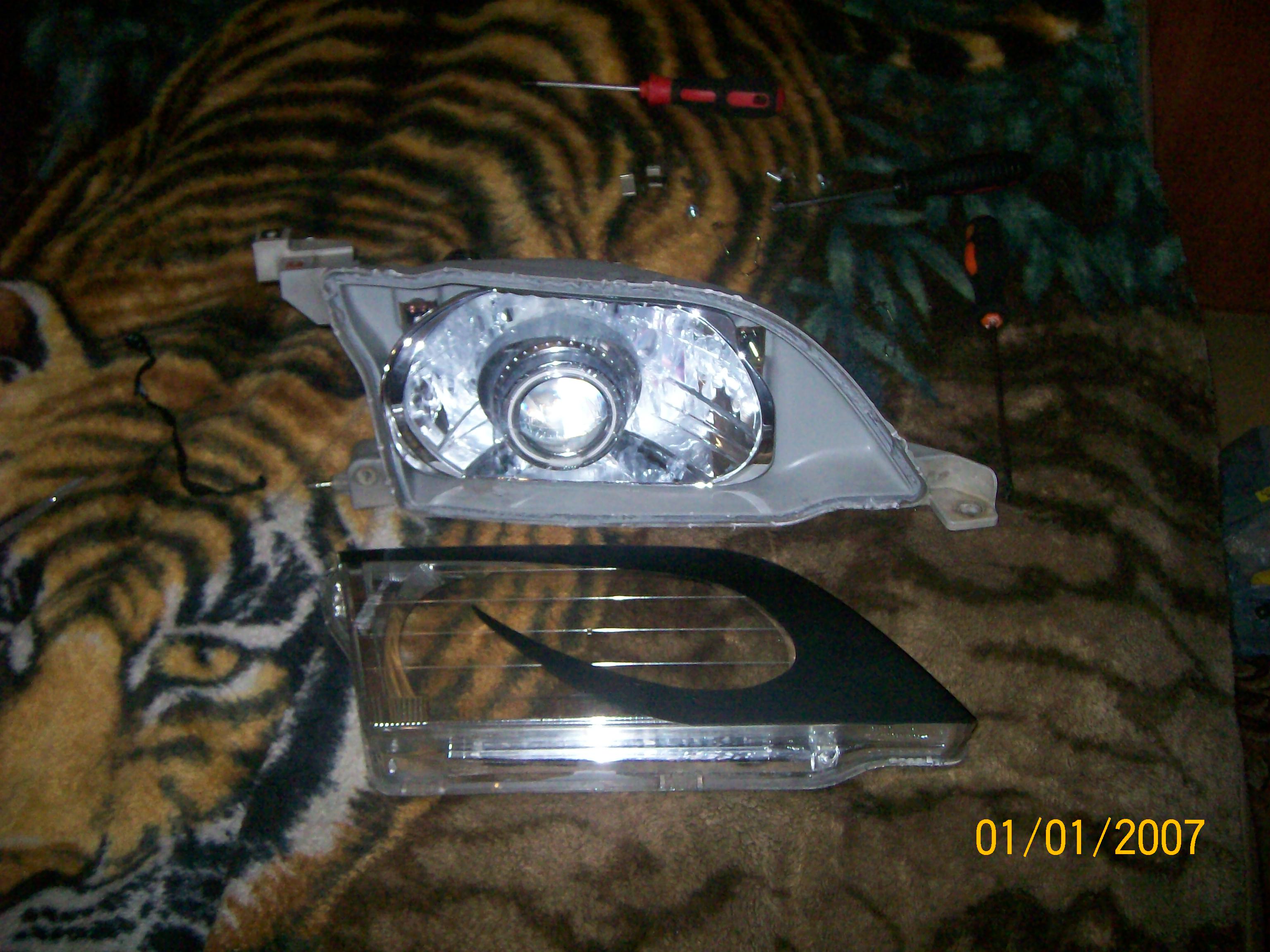

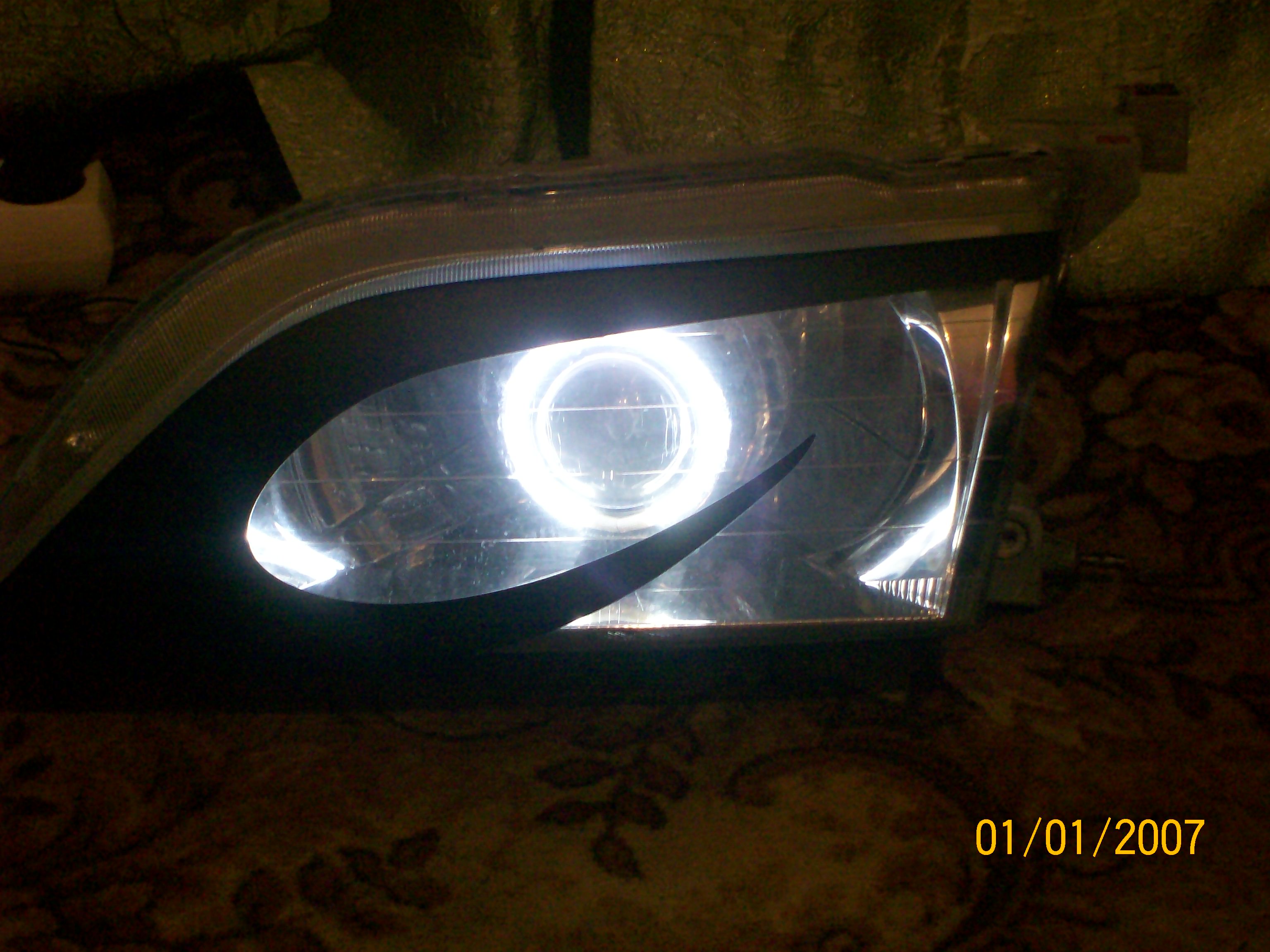

Линзы 3G
100_0817.JPG [ 638.72 КБ | Просмотров: 4068 ]
100_0820.JPG [ 668.3 КБ | Просмотров: 4068 ]
100_0819.JPG [ 714.11 КБ | Просмотров: 4068 ]
100_0827.JPG [ 915.13 КБ | Просмотров: 4068 ]
100_0822.JPG [ 565.46 КБ | Просмотров: 4068 ]

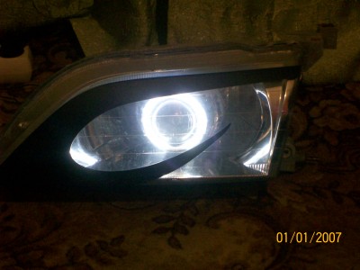

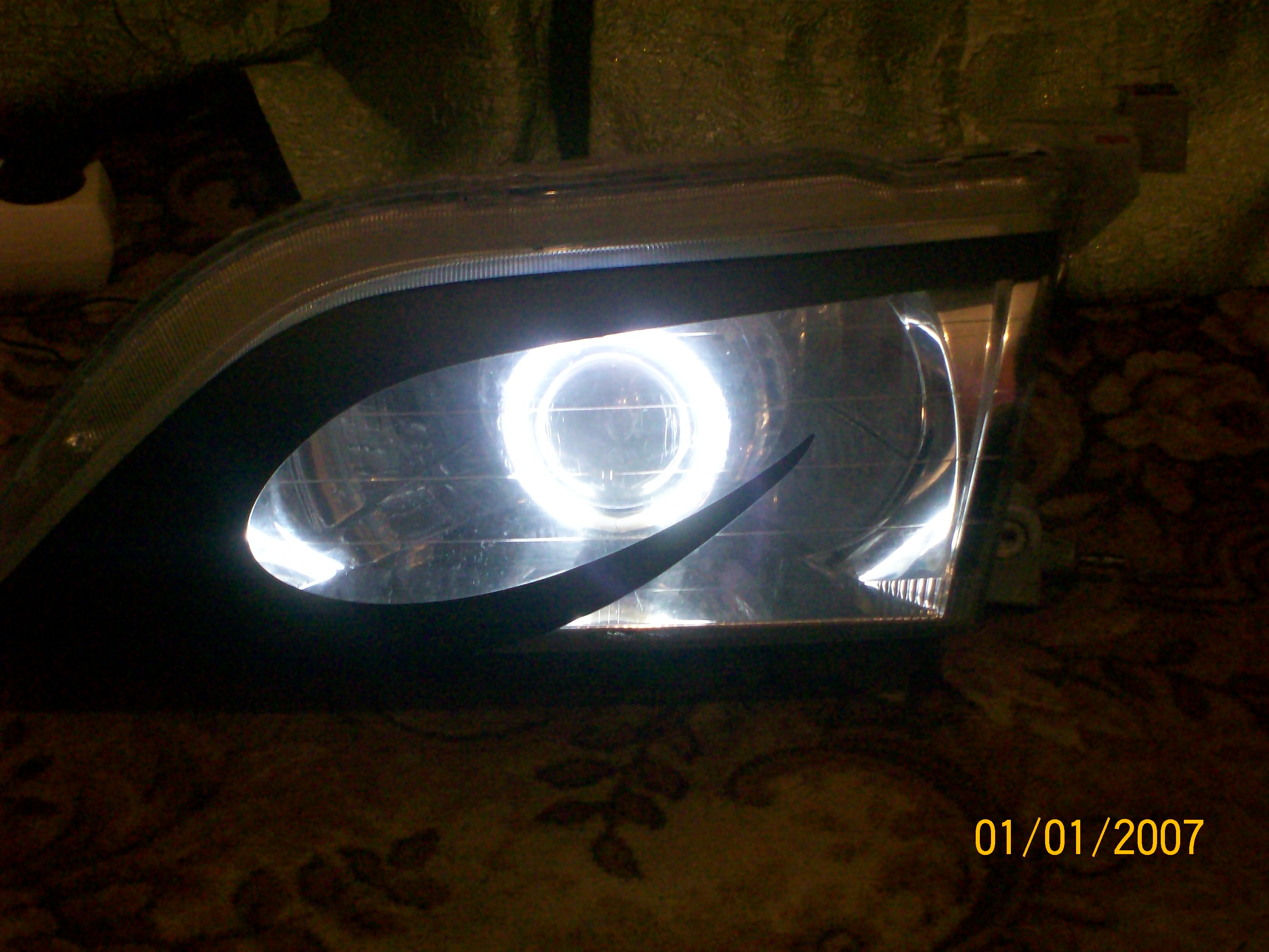

Фары установил !так как уже вечер фото будут завтра...!светит хорошо четкий горизонт и галка в право.
