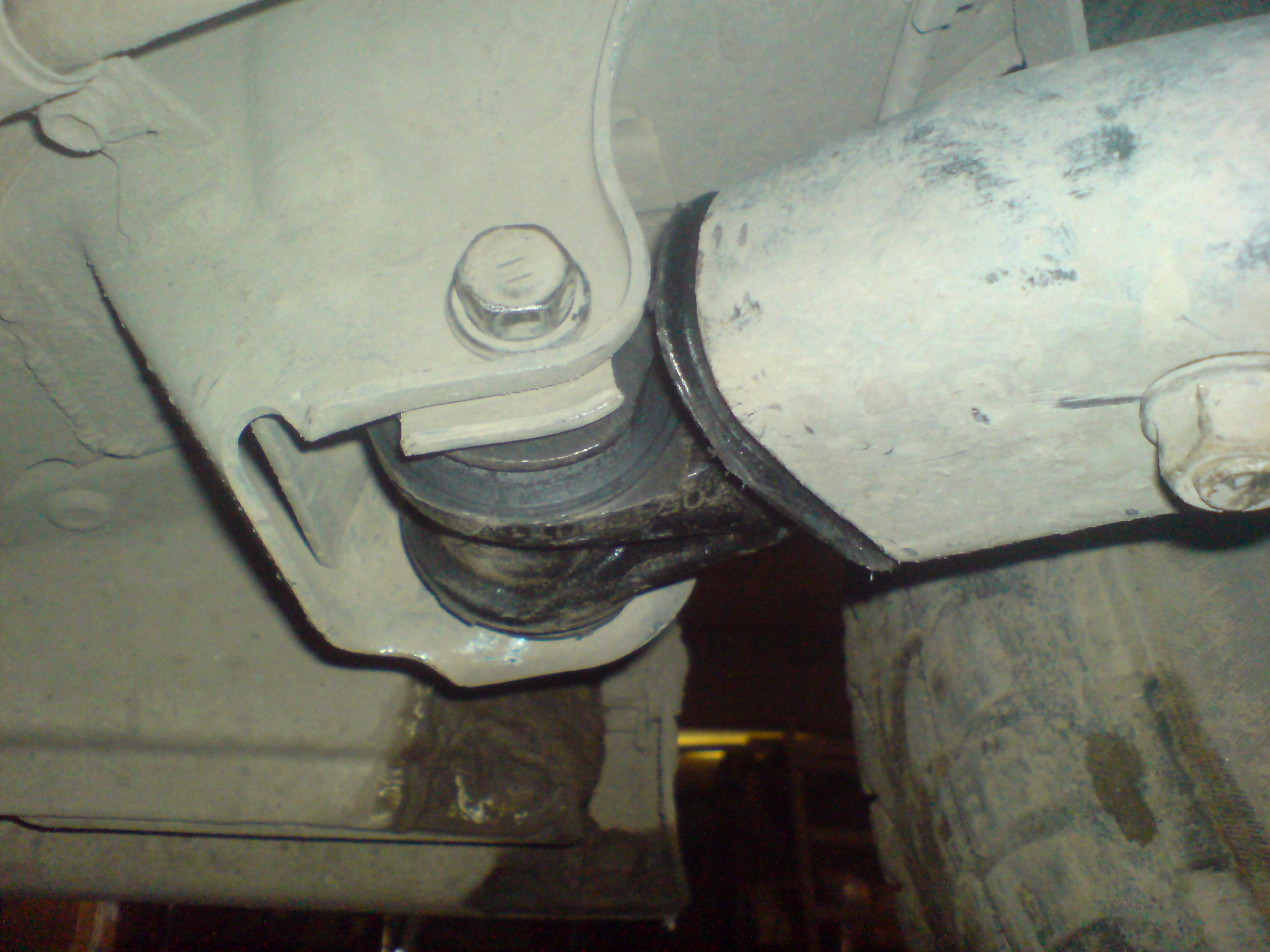

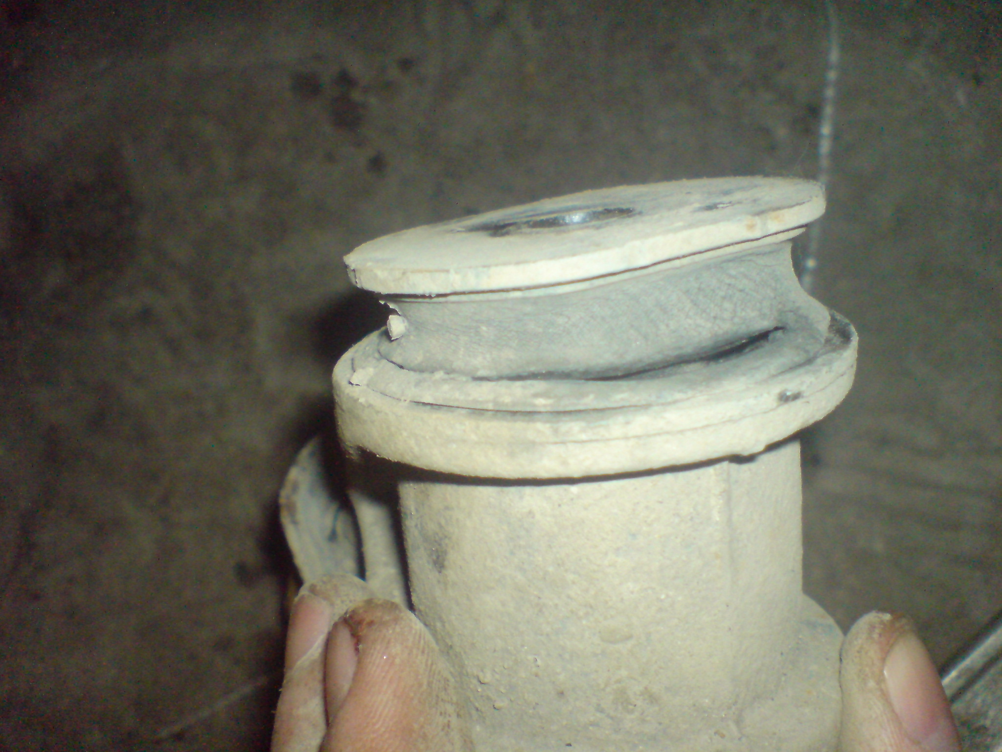

Итак посмотрел форум,взял большой запас терпения(без пива),загнал машину на яму и поменял сайлентблоки.Кстати запас с терпением не пригодился прошло все как по маслу(за исключением того что в гараже куда то пропало зубило)поэтому левую сторону поменял вчера(ушло около двух часов,т.к.выбивал всем что плохо лежит)а правую сегодня.Уложился в 30 минут.Все это дело сфотал.Сегодня возьму пива и огромный запас терпения и постараюсь выложить фотоотчет(если надо конечно,я его на форуме не нашел).Ощущения от езды-фантастика,почти т.к. теперь стало слышно как подушки стабилизатора спереди подстукивают.Ну да ладно это дело поправимое!

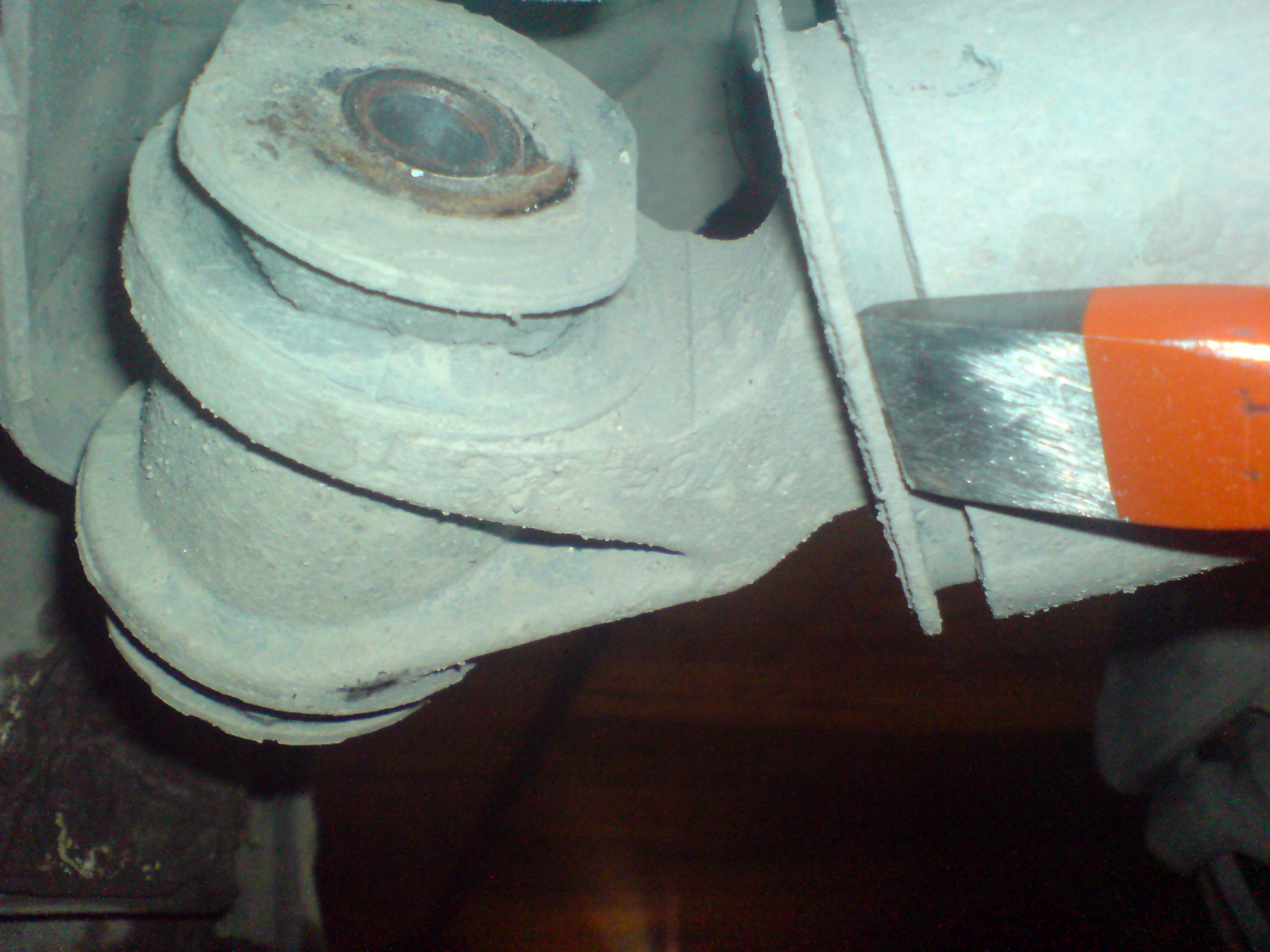

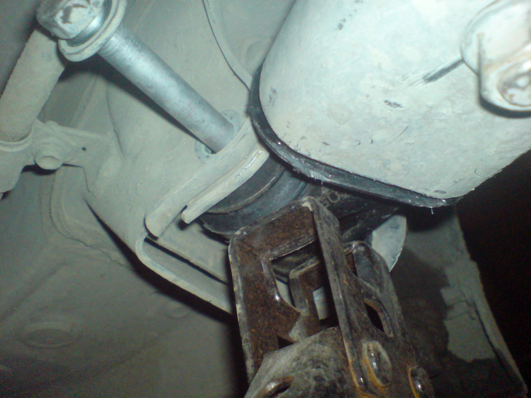

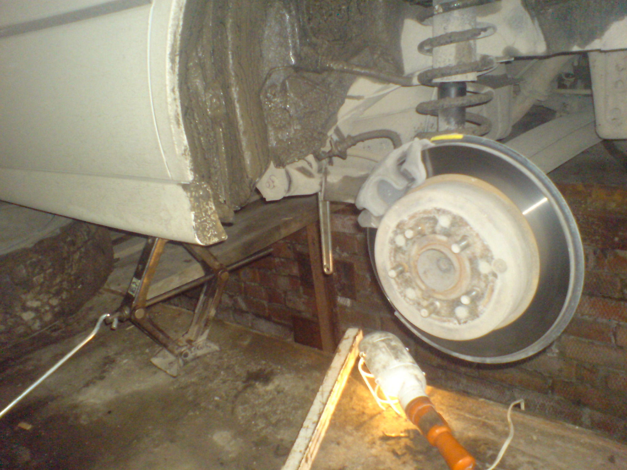

Для начала приготовим инструмент: молоток,зубило побольше,набор головок и рожковый ключ на 17. Задомкрачиваем авто,снимаем колесо (я все делал на яме) лишняя пара рук тоже не помешает.
откручиваем болт крепления сайлентблока к кузову (сайлентблок лучше поддомкратить тогда он вытащится руками)

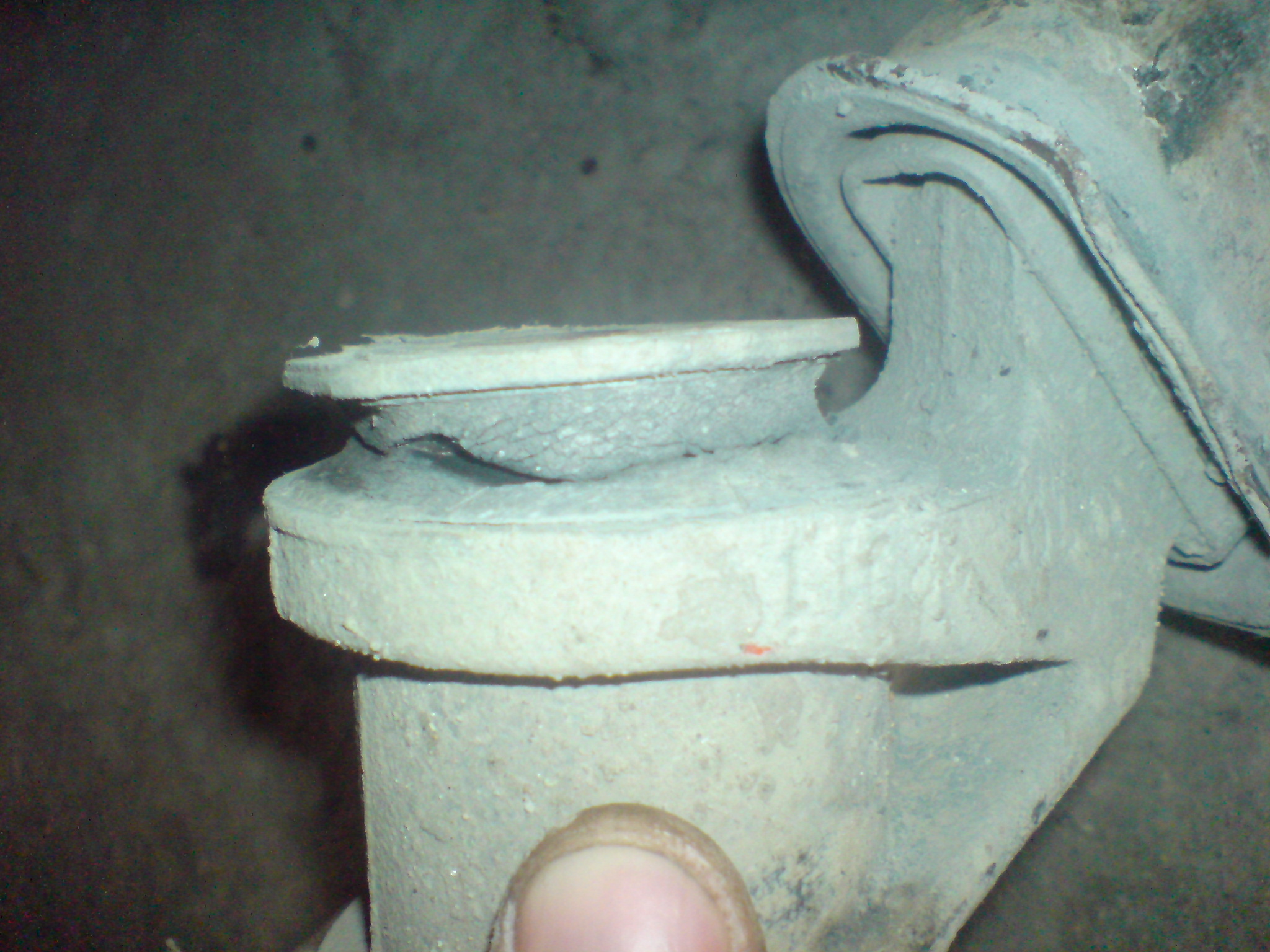

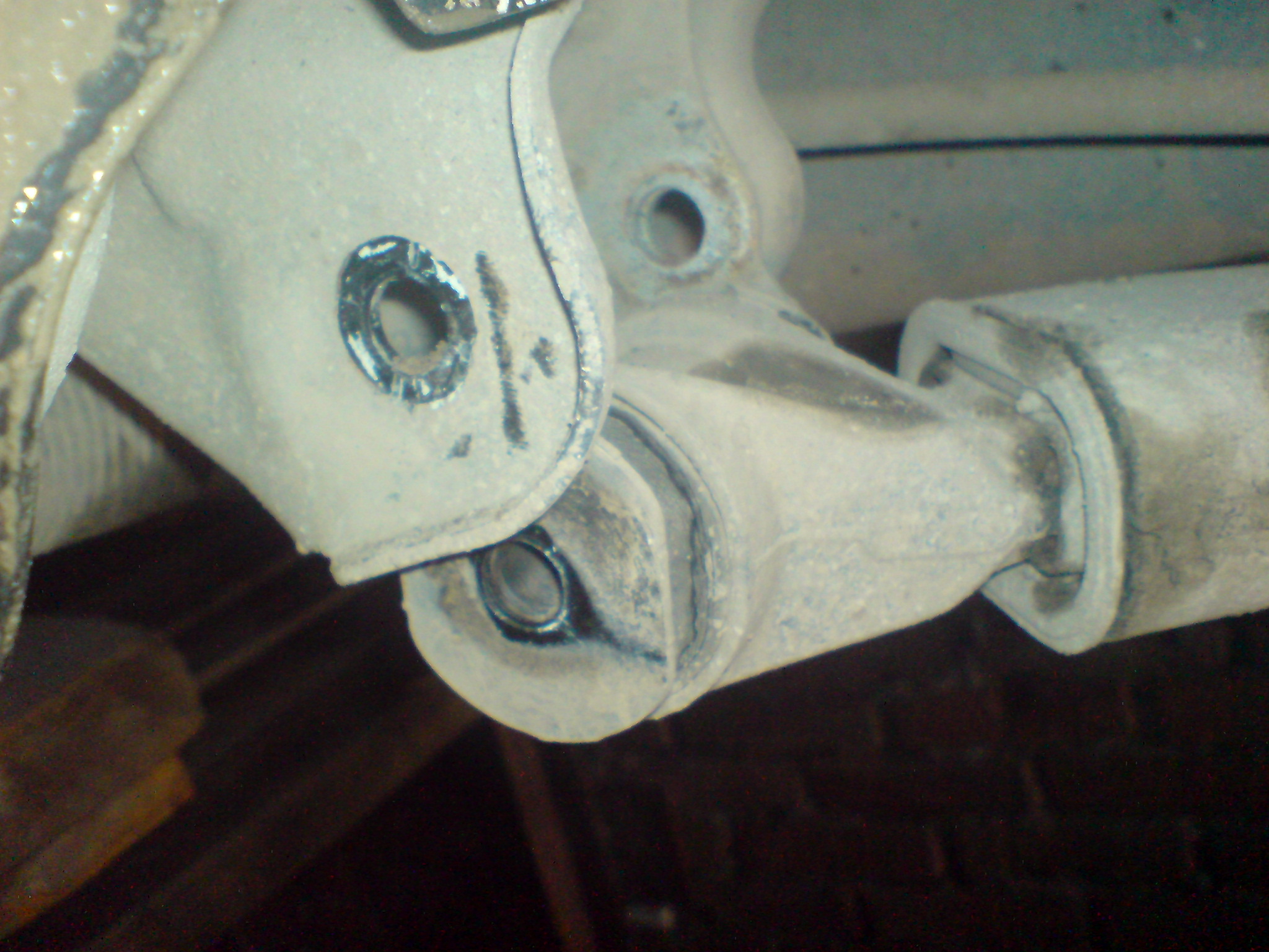

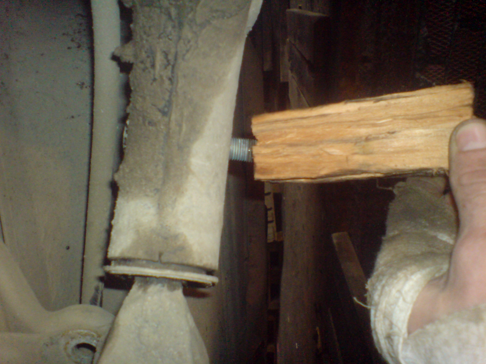

Потом откручиваем болт крепления сайлентблока к балке и выбиваем его подставив деревянную бакулку

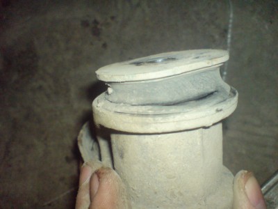

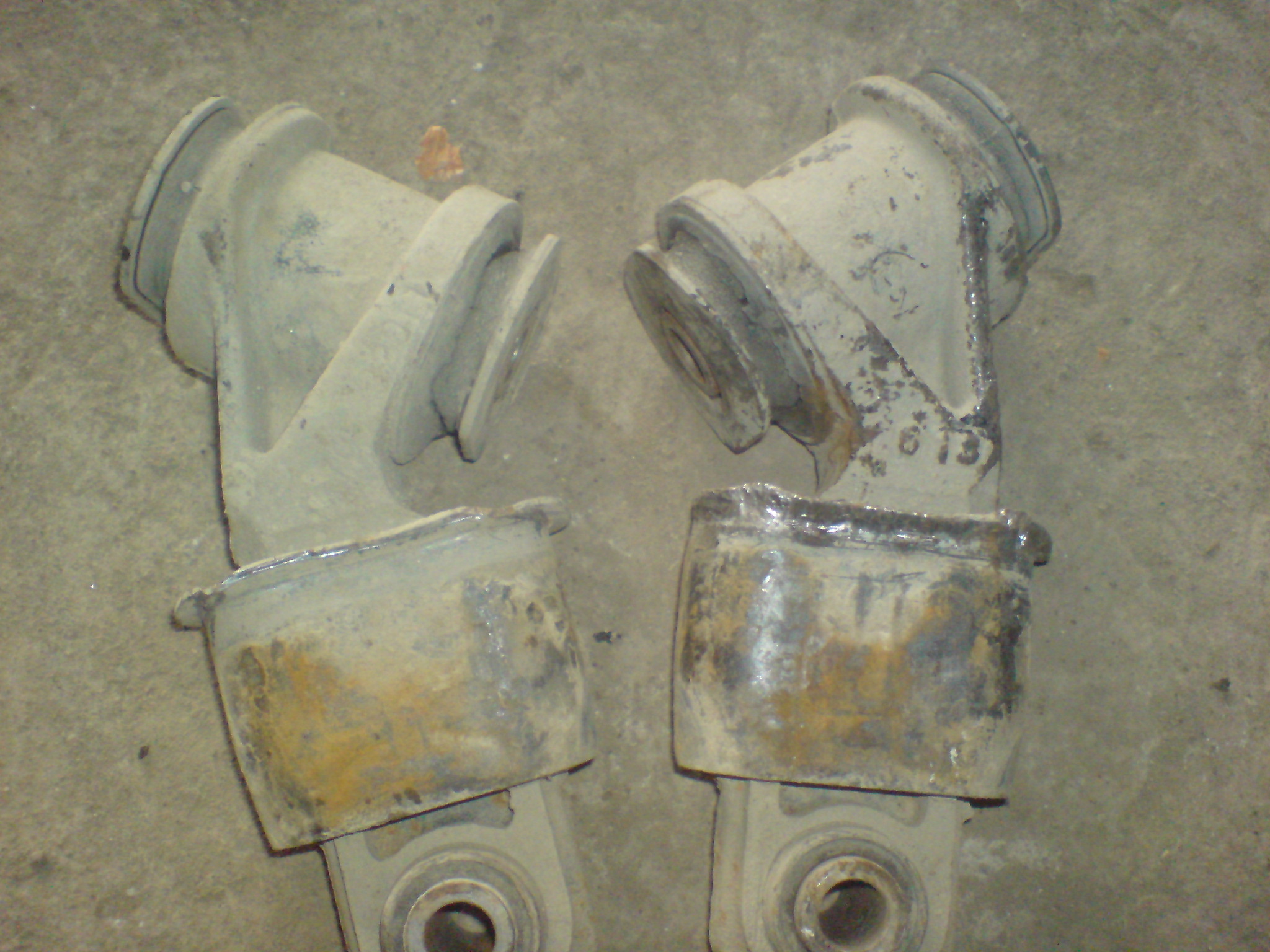

А это то что очень долго брякало и что я так долго собирался их заменить
Комментарий к файлу: лучше всего под машину что нибудь подставить чтобы освободить домкрат да и поустойчевее будет

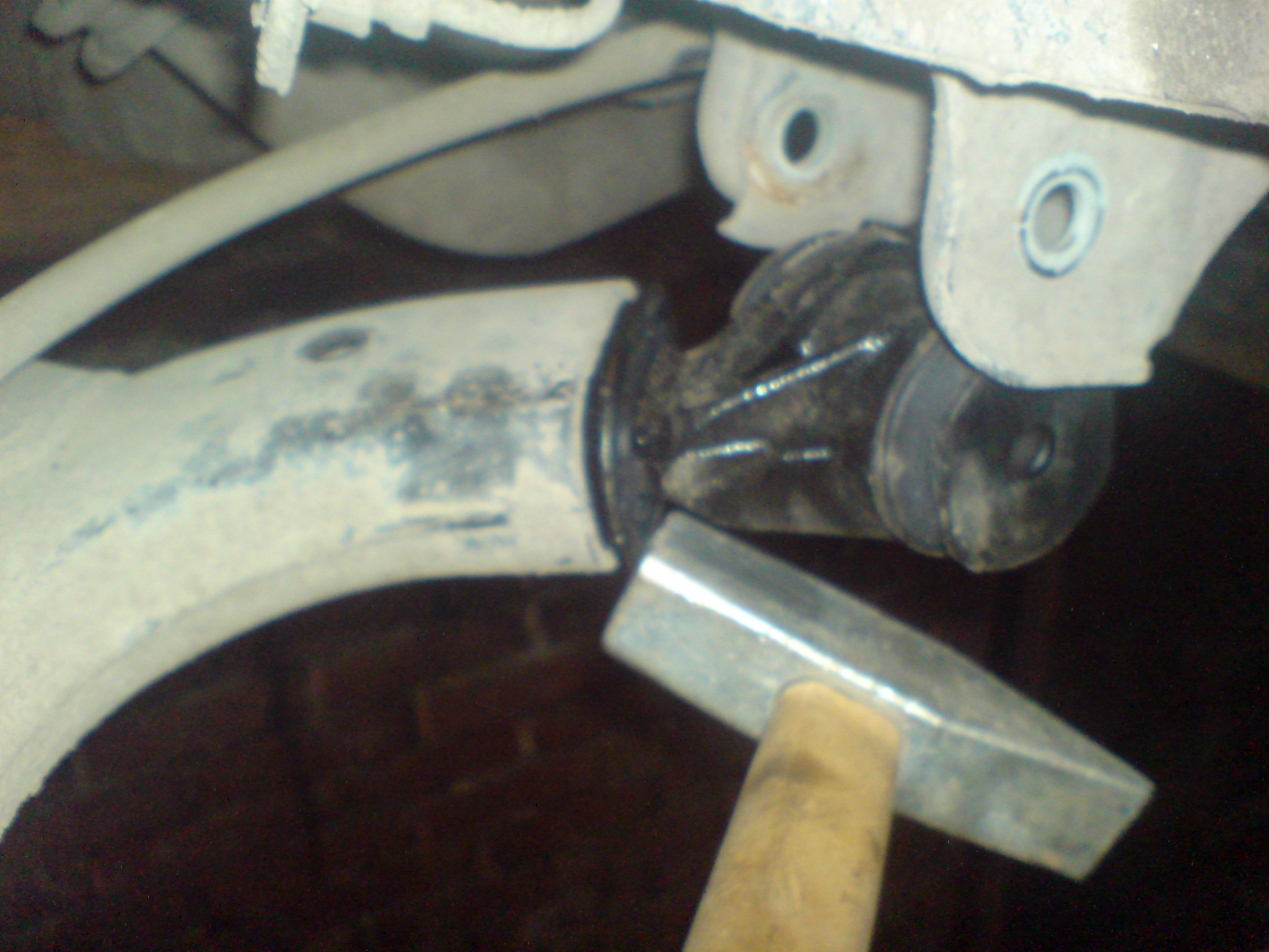

Комментарий к файлу: вооружившись зубилом и молотком выбиваем саленблок главное равномерно по одному удару на каждую сторону

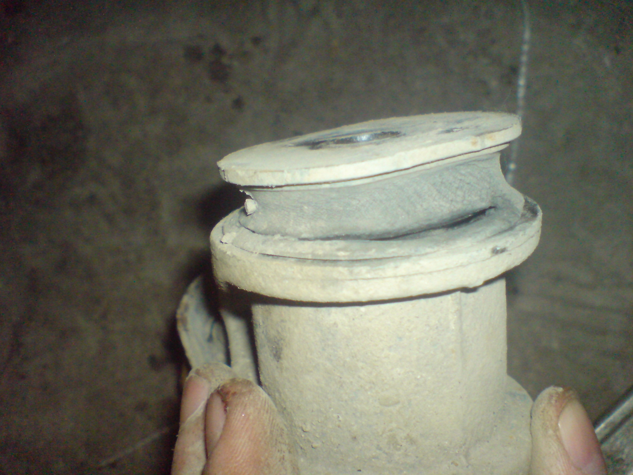

Комментарий к файлу: потом вставляем новый саленблок на место и потихоньку равномерно загоняем его на место

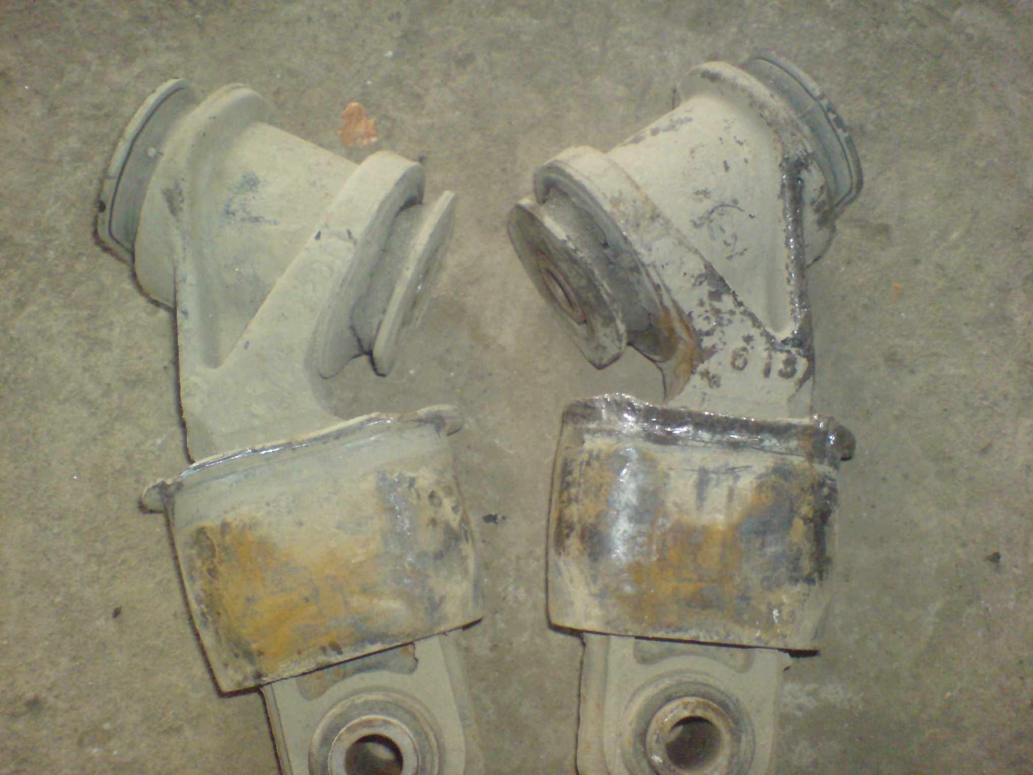

Комментарий к файлу: ну а дальше дело техники поддомкрачиваем саленблок и вставляем болты на место
DSC01231.JPG [ 696.71 КБ | Просмотров: 7516 ]
Комментарий к файлу: я затягивал болты только после полной сборки,опустил машину а потом все протянул
