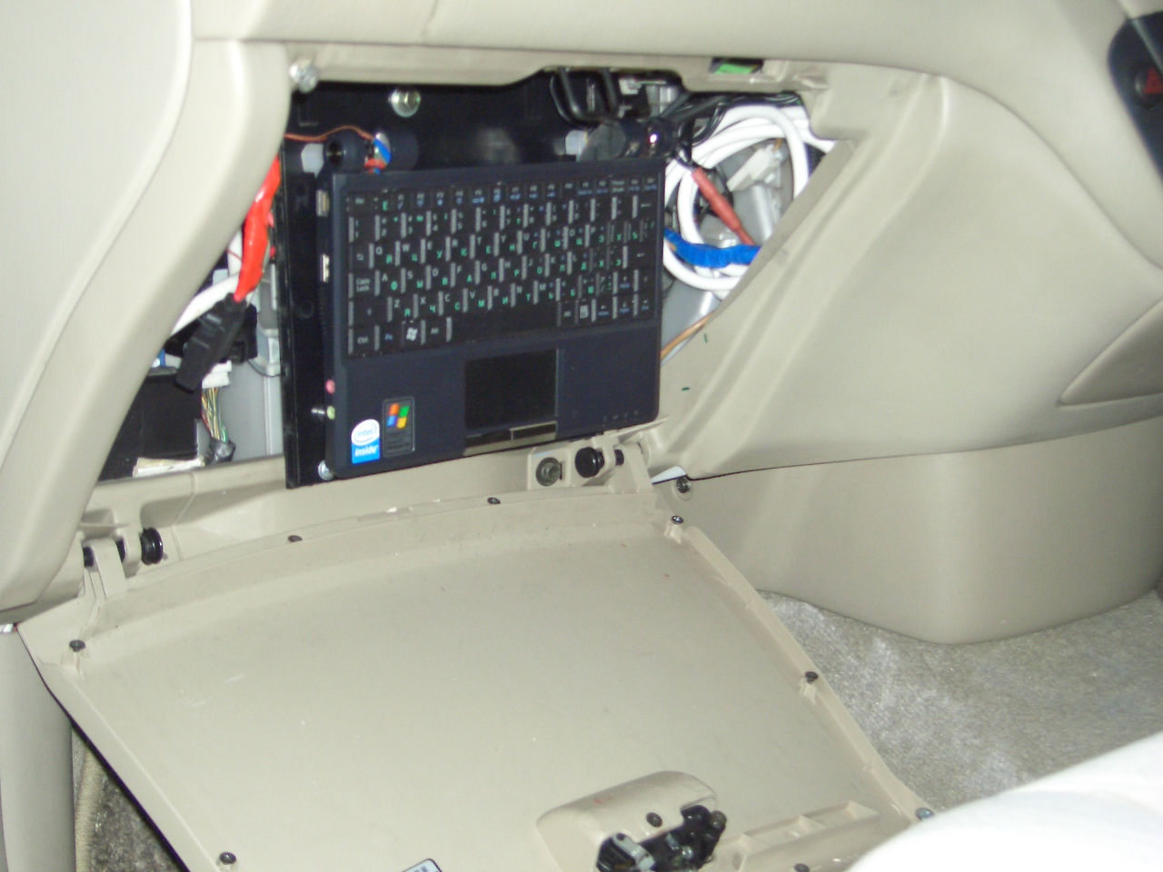

а зачем ставить системник ставить под сидухой,в наших машинах огромный багажник с кучей отделений.если системник маленький-как один из вариантов бардачек.я с этого и начинал.мне достался за спасибо раздавленный ежик(ASUS Eee PC900-тормоз редкий) я его разместил в бардачке.когда все было готово выяснилось что материнка имела трещину и пришлось все начинать сначала.присмотрись к ноутам с битыми экранами-я свой взял за 4000руб+1200руб автомобильная зарядка,я считаю нормальная сумма.
CIMG1308.JPG [ 351.73 КБ | Просмотров: 1601 ]

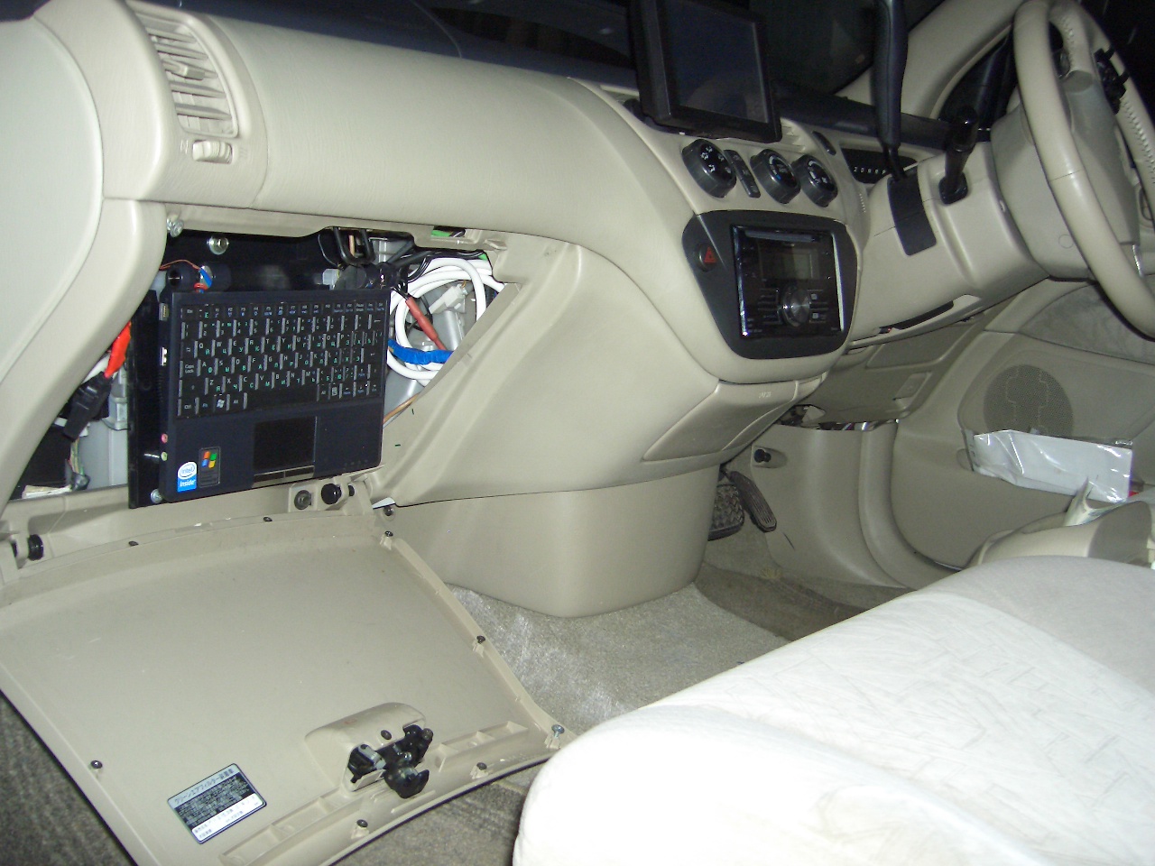

еще
CIMG1309.JPG [ 369.95 КБ | Просмотров: 1609 ]

кстати монитор стоит нормально,приборы не закрывает- все отлично видно.мой рост-185см,сиднье в крайнем нижнем положении.других вариантов кроме встраивания в панель приборов нету.
