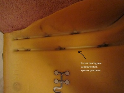

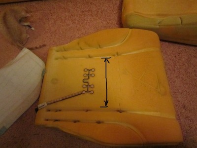

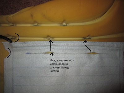

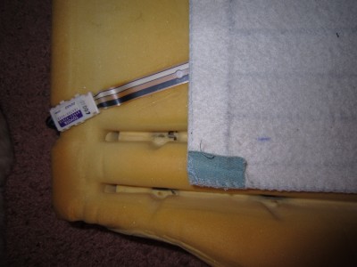

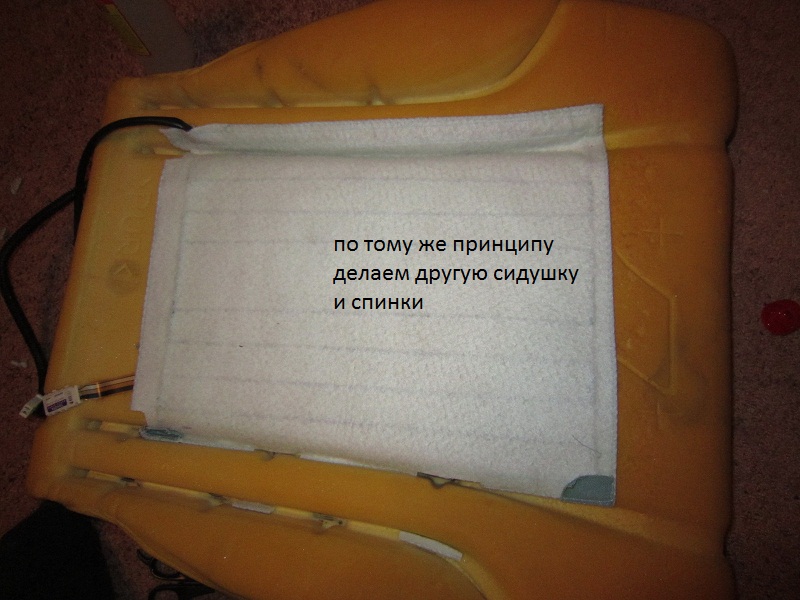

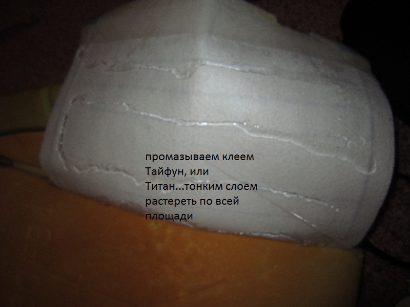

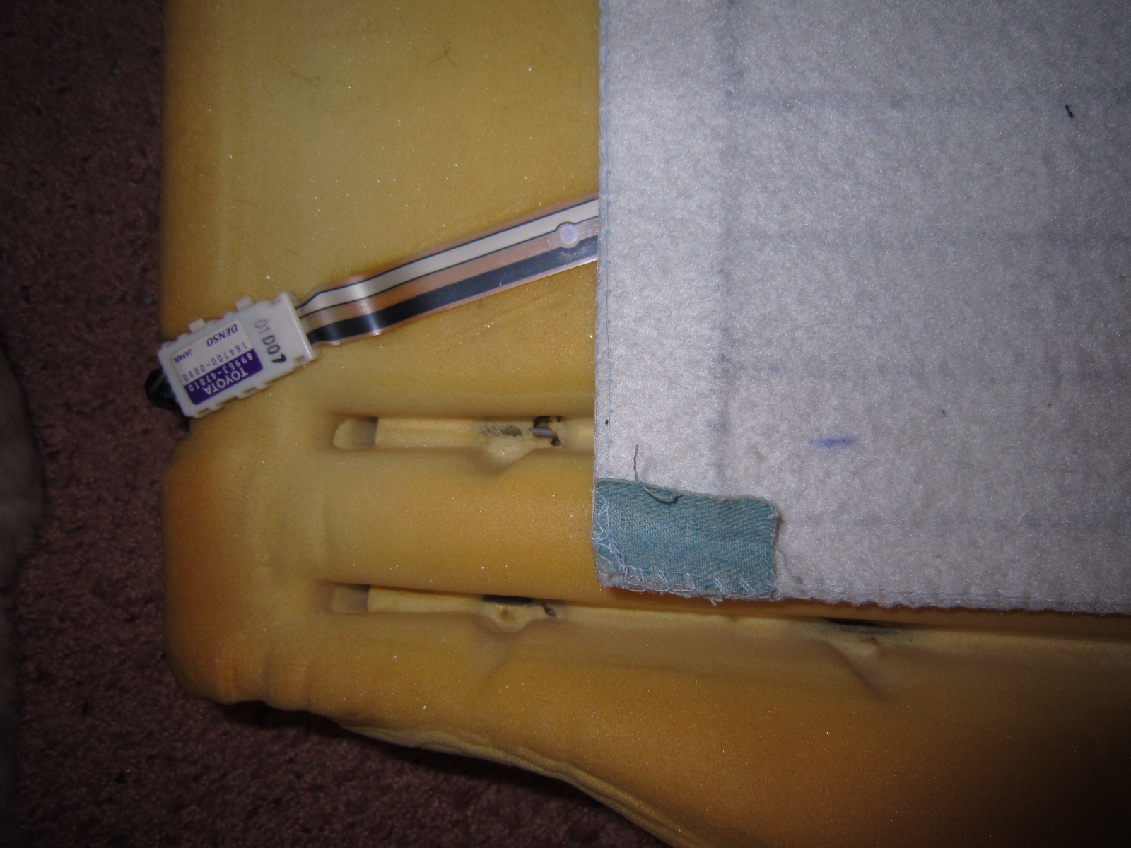

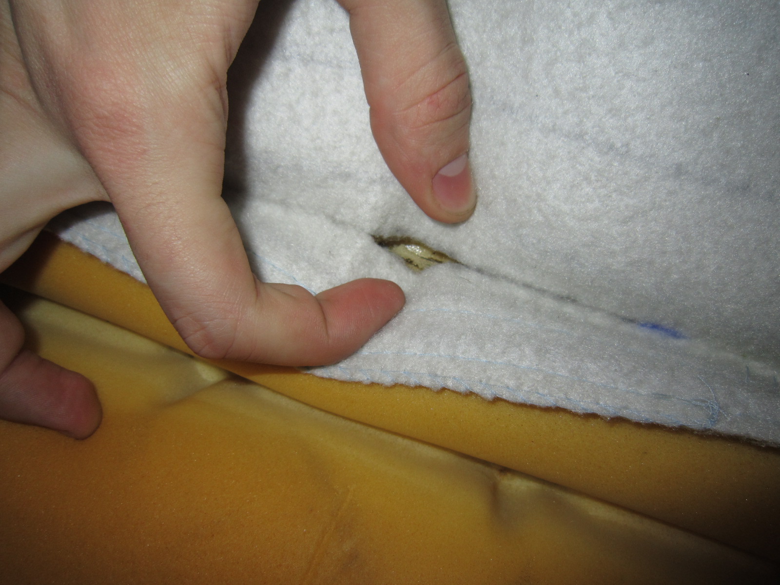

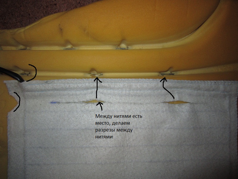

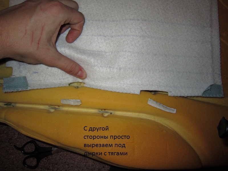

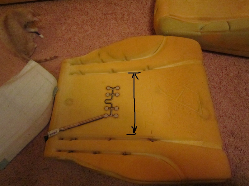

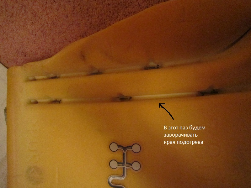

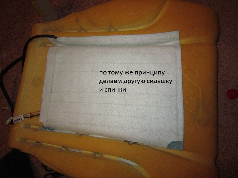

Нафоткал только как клеил сам подогрев в сидушку
Разберал сидушку не я, поэтому фоток нету =(
Добавлено спустя 34 секунды:
далее
1.JPG [ 163.42 КБ | Просмотров: 1369 ]
2.JPG [ 151.55 КБ | Просмотров: 1369 ]
3.JPG [ 480.38 КБ | Просмотров: 1369 ]
4.JPG [ 168.2 КБ | Просмотров: 1369 ]
5.JPG [ 485.22 КБ | Просмотров: 1369 ]
6.JPG [ 173.22 КБ | Просмотров: 1369 ]
7.JPG [ 142.69 КБ | Просмотров: 1369 ]
8.JPG [ 113.98 КБ | Просмотров: 1369 ]
9.JPG [ 153.5 КБ | Просмотров: 1369 ]

получается у тебя подогрев держится только на клею?
куда провода бросил? и вообще ты все уже сделал или нет??? хочется еще фото! :oops:

ну вообще помимо клея по краям идут 2 полоски с подобием двух стороннего скотча, держаться на них довольно не плохо, но я добавил ещё клей...
сегодня звонил, спрашивал когда мои сидушки перешьют
сказали что к концу недели, там у них кое какие заминки поэтому так долго...торопить не стал, главное что бы все сделали хорошо =)
как только заберу сделаю фото и буду подключать подогревы и ставить кнопки
