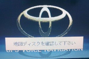

pavanik_27 писал(а):
BPeskoff, а ты сколько ждал когда диск вставил? спутники не сразу ловятся, минут 10 проходит точно!
у меня тоже картинка тайота с эроглифами ....я это расценил как подождие, идет поиск :D ...и дождался!
У меня диск до сих пор там, уже 3-й месяц :D , никак не дождусь. :lol: :lol: :lol: Картинка выскакивает как в приложении.
