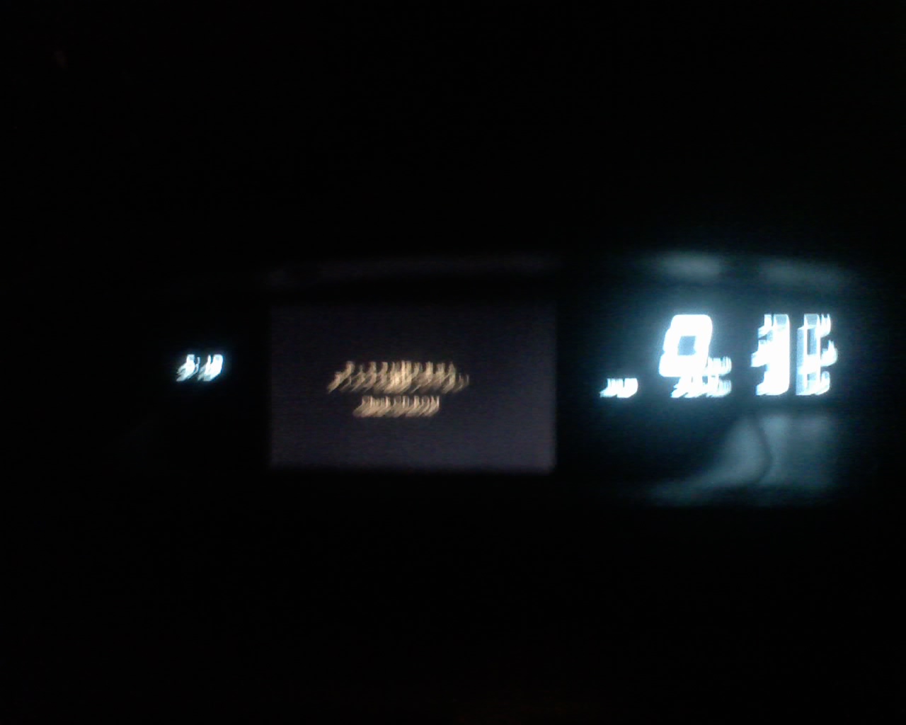

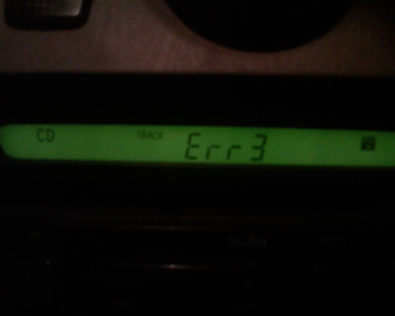

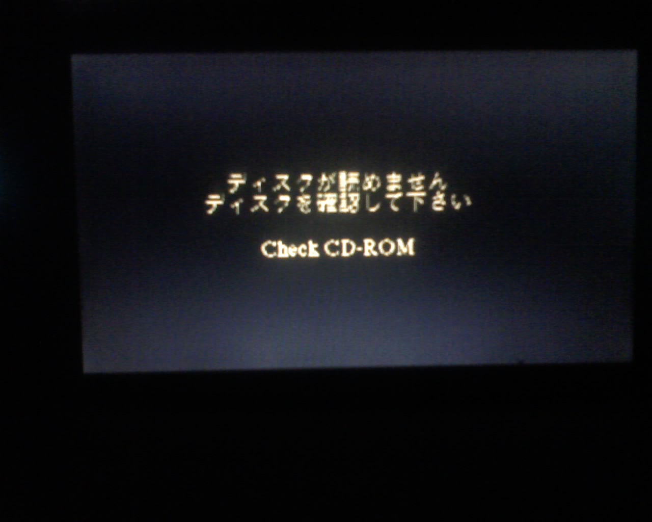

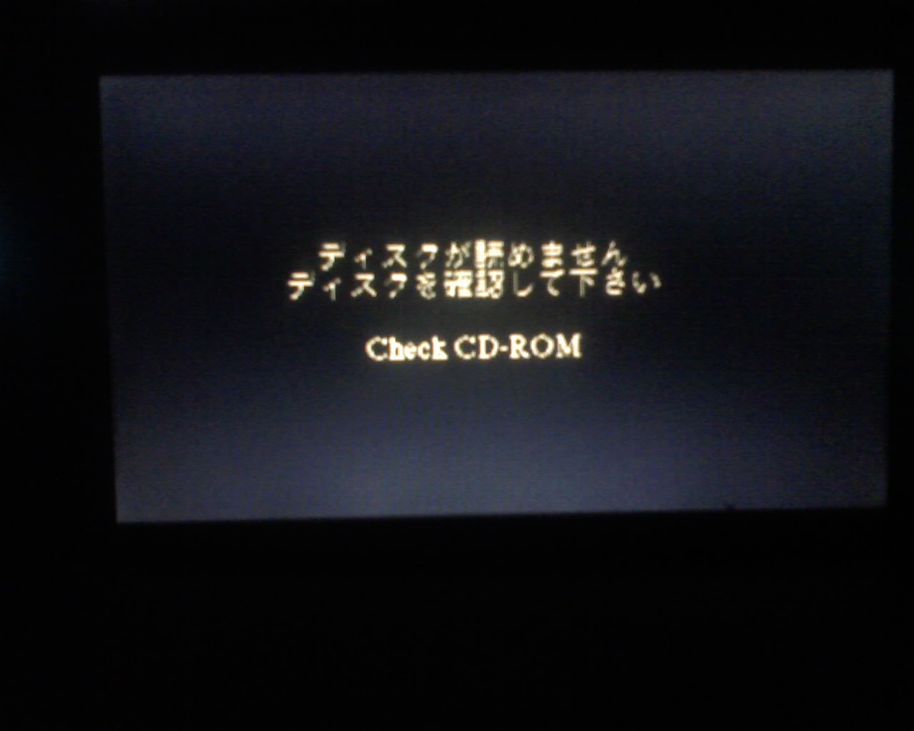

Проблема следующая... не реагирует мультивижн показывает картинку надпись на японском и ниже "Check CD-Rom", позже выложу картинку, в чем беда? а еще не читает диски, а когда нет дисков и нажимаю CD пишет снизу в окошке где радио Error, моргает даже а не пишет, у меня 2000 года, честно говоря хз рестайлинговая или нет... нужна помощь... стоит ли отдавать магнитофон в ремонт? там просят 3 тысячи и говорят не факт что сделают...
Добавлено спустя 43 минуты 27 секунд:
Как обещал фотки:
25-09-12_2034.jpg [ 102.09 КБ | Просмотров: 13855 ]
25-09-12_2036.jpg [ 153.23 КБ | Просмотров: 13855 ]
25-09-12_2035.jpg [ 93.67 КБ | Просмотров: 13855 ]

Беда в том что в этом посте пишут в основном про чейнджеры, у меня не он... у меня на 1 CD, По-мойму раньше, на форме, писали что для удаления этой надписи на телике нужно вставить чистящий диск, а диск я вставить не могу... не читает... Еще вопрос: если головку чистить то только простой ваткой? без адеколонов? Сегодня разбирал его, снял верхнюю крышку видел головку, сияет как у кота глаза... все равно попробовать почистить? Вот мой:86120-32501
 Заголовок сообщения: Re: Магнитола показывает ERRoR 3
СообщениеДобавлено: 25 сен 2012, 22:56
Так при запыленной линзе и невозможности прочитать диск вылазит ошибка Err1, а Err3 неисправность привода.
