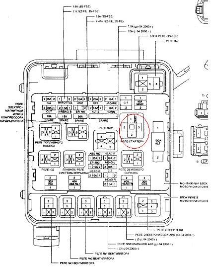

Если зажигание не включал, когда + и - поменял, тогда комп должен быть жив. Преды все смотри, и за бардачком и в моторном отсеке, сига точно должна навернуться. Реле стартера находится в моторном отсеке.
переплюс.JPG [ 55.46 КБ | Просмотров: 1207 ]
Хотя сомневаюсь что оно. Для проверки на 2 и 3 подай 12В от акума, + и - без разницы, а 1 и 2 должна быть проводимость при подаче питания на 2 и 3, ну и щелкать будет.
Добавлено спустя 3 минуты 40 секунд:
Хотя читал где то на форуме, что диоды погорели после переплюсовки в ЭБУ. Но комп жив остался.
Фотка для 50 кузова? У него ж 30 кузов! Там все жизненные реле и предохранители под капотом возле аккума! Там же реле и стартера)
Sorry :oops:. Погнал по своей висте, не глядя на его кузов.......
