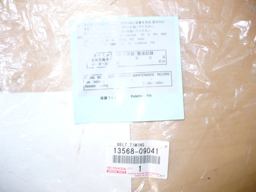

Незнаю, в тему, не в тему...
Поменял ремень, номер посмотрите, кому надо, так вот с ним идет наклейка. Вопрос: куда ее клеить?
оо.jpg [ 382.17 КБ | Просмотров: 2980 ]
СообщениеДобавлено: 22 июн 2010, 03:09
Зарегистрирован: 18 фев 2007, 04:00
Сообщения: 756
О машине: 4WD 3S-FE продана.
Репутация: 26
Клеится сверху на крышку ремня ГРМ с записью пробега при замене ремня.
Всегда бывает первый раз.
СообщениеДобавлено: 22 июн 2010, 22:26
Репутация: 2079
ru, спасибо.
