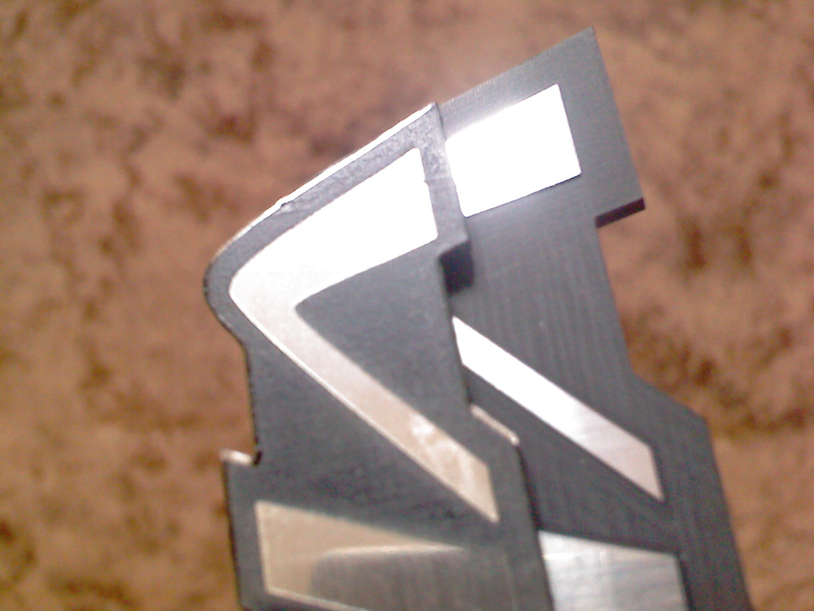

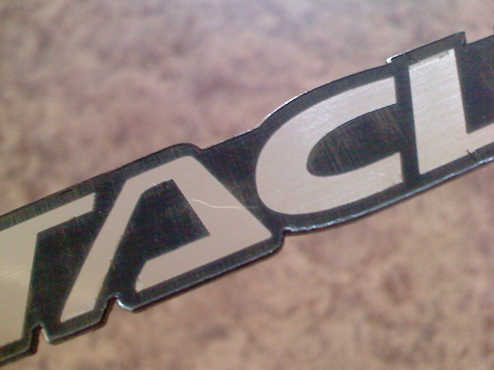

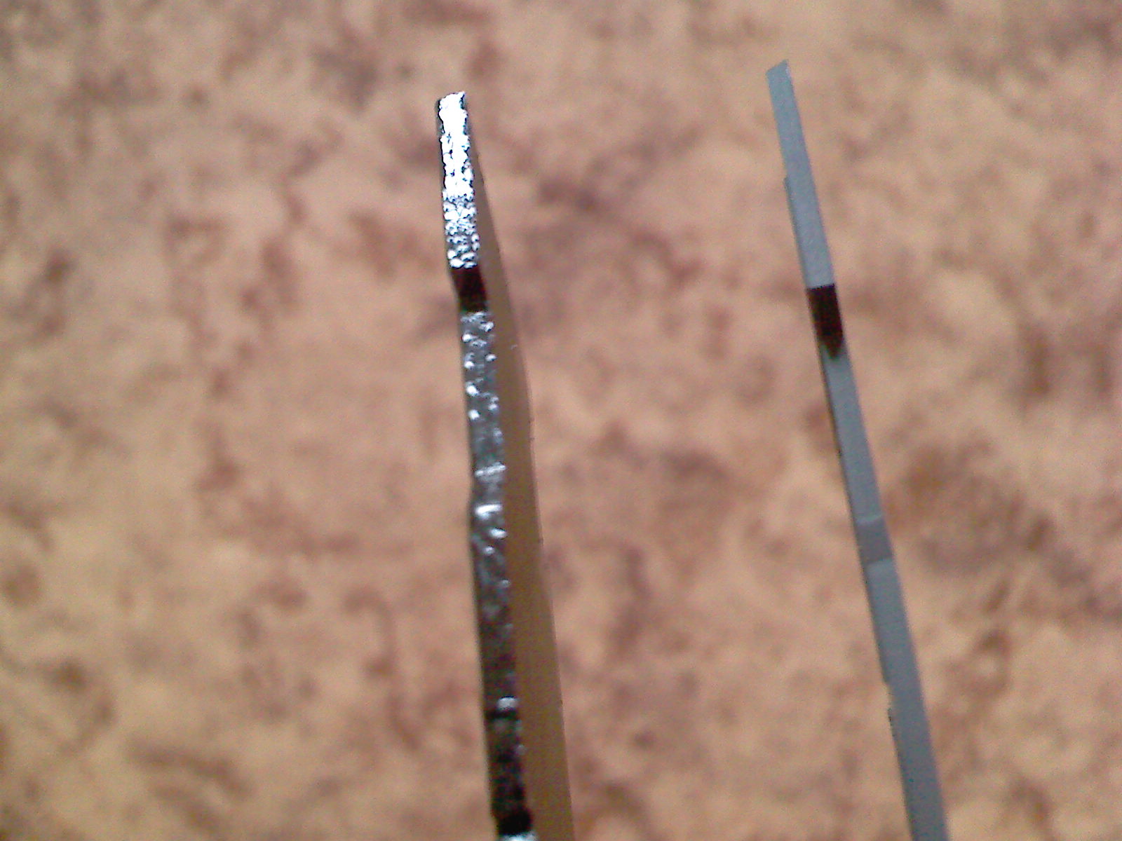

А вот и последние новости: заказал сегодня с утра гравировку лазером 8 шильдиков для Новосиба. Получилось, мягко говоря, не очень. Снизу на:
- фото 1: видно как края при фрезеровке лазером (слева) оплавлены. Справа- фреза и выглядит НАМНОГО лучше.
- фото 2: вид самого шильда. Так же оплавленные края и какая- то недоработка сверху (лазер снял не весь верхний серебряный слой и по контуру видно что- то вроде полумесяца). Это было про шильд слева, справа- все та же фреза. Как видите, там все идеально.
- фото 3: те же заплавленные края по периметру, так же не везде снят по краям цветной слой, а самое главное- видно, что лазер не достаточно глубоко снял серебро и те места, которые должны быть черными, получились какими- то местами серыми, местами вообще непонятного цвета.
Вывод. Пока этой установкой не научатся пользоваться я буду делать шильды фрезой по 250 р. штука.
Сегодня еле отвоевал деньги. Вернули не всю стоимость заказа. Не хотели признавать, что это брак, но мне как юристу палец в рот не клади, я его по коленки откушу. Сошлись на возврате 2/3 суммы. Но, мужики, не переживайте. Я вкинул своих (косяк- то все равно мой и я это не отрицаю) и заказал в первой фирме по 250 р. В общем, вы их получите, как я и обещал, завтра (14.04.2010г.) Прямо в мой день рождения :D Это я вам подарок сделал :D
