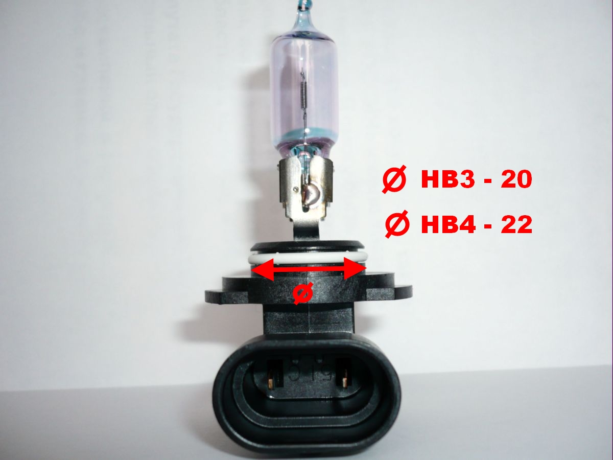

НВ3 и НВ4 различаются посадочным диаметром, НВ3 - 20, НВ4 - 22.
НВ3.JPG [ 225.84 КБ | Просмотров: 1189 ]
:D хех. меня это уже радует. Получается в фару можно воткнуть на ближний и дальний свет НВ3 9005СВ. Там же защёлки одинаковые,да? Но вот вроде наталкивался что у этих НВ3 и НВ4 с индексом Блю вроде одинаковое свечение. 4000 чегото там.... Или я ошибаюсь?
