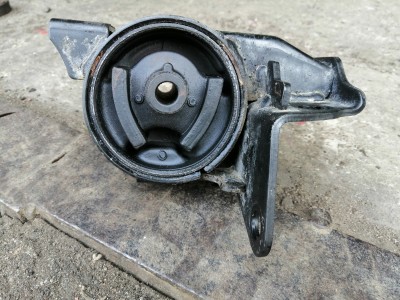

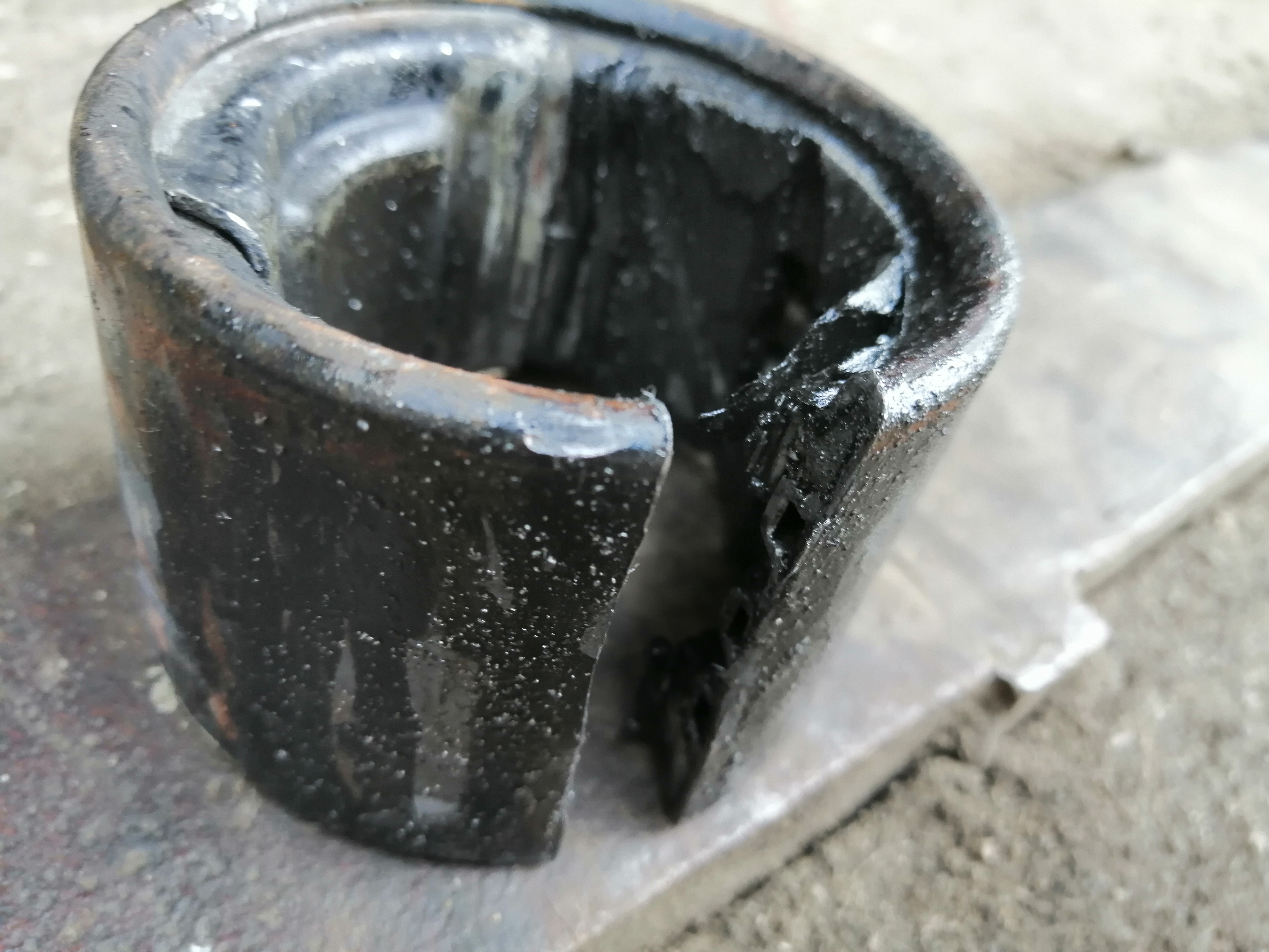

Продолжение.Сегодня поменял левую подушку,вернее сайлентблок BE22006 (JIKIU) перепрессовали. Так как отсоединяли АКБ сделал типа обучение БДЗ и адаптацию коробки.Итог очень порадовал.Вибрация на холостых и на D+тормоз практически исчезла.Переключения коробки на мой взгляд стали мягкие.В общем результатом остался доволен.
сайлентблок BE22006 (JIKIU)-9$
снять,перепрессовать,поставить-15$
Да и подушка левая гелевая (12372-74650) а салент обычный.Посмотрим сколько прослужит.С такой ценой можно каждый год менять,но уверен в том что будет служить мне долго.И ещё у меня двигатель 3SFSE возможно разные подушки.Всем удачи.

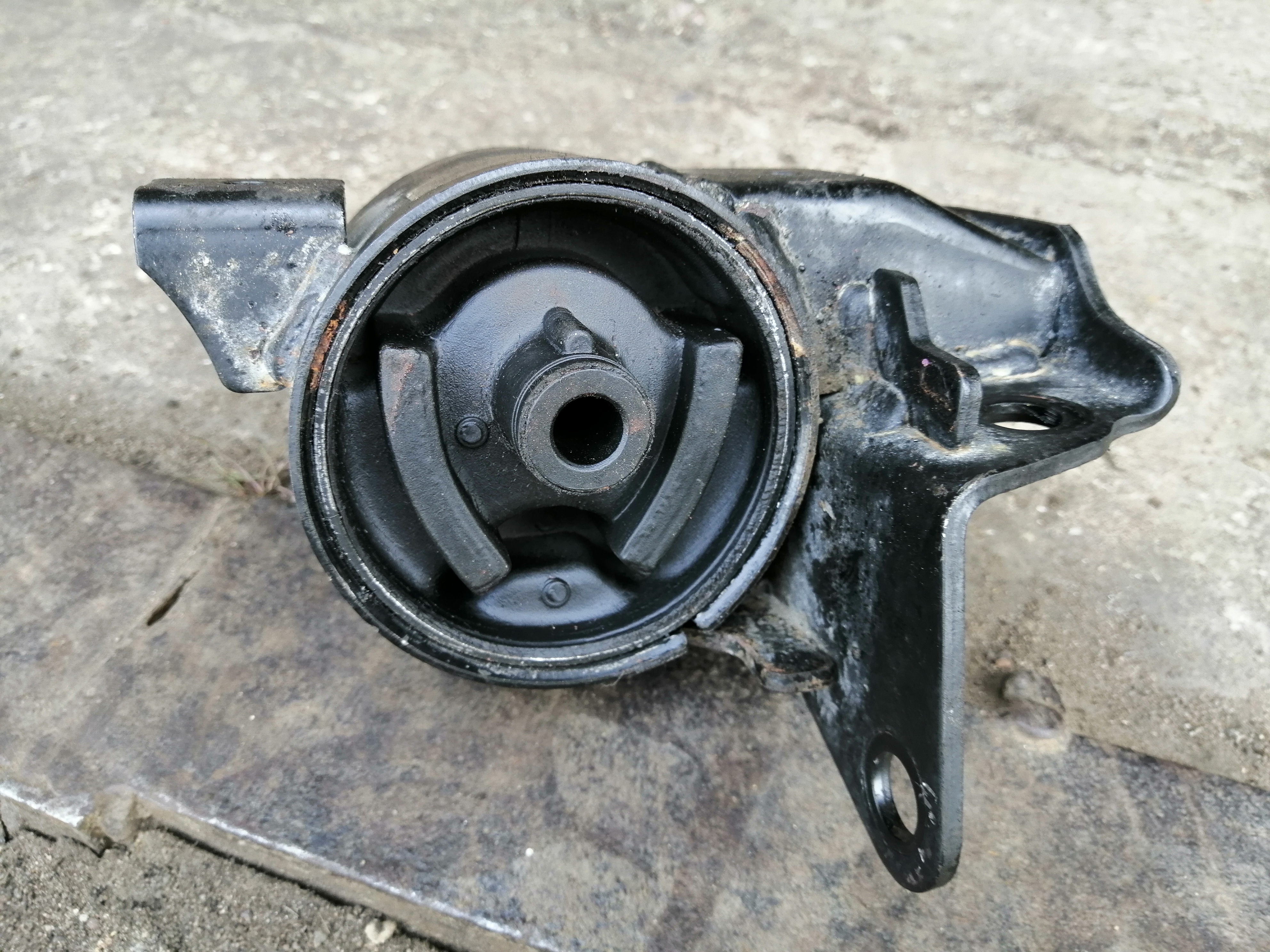

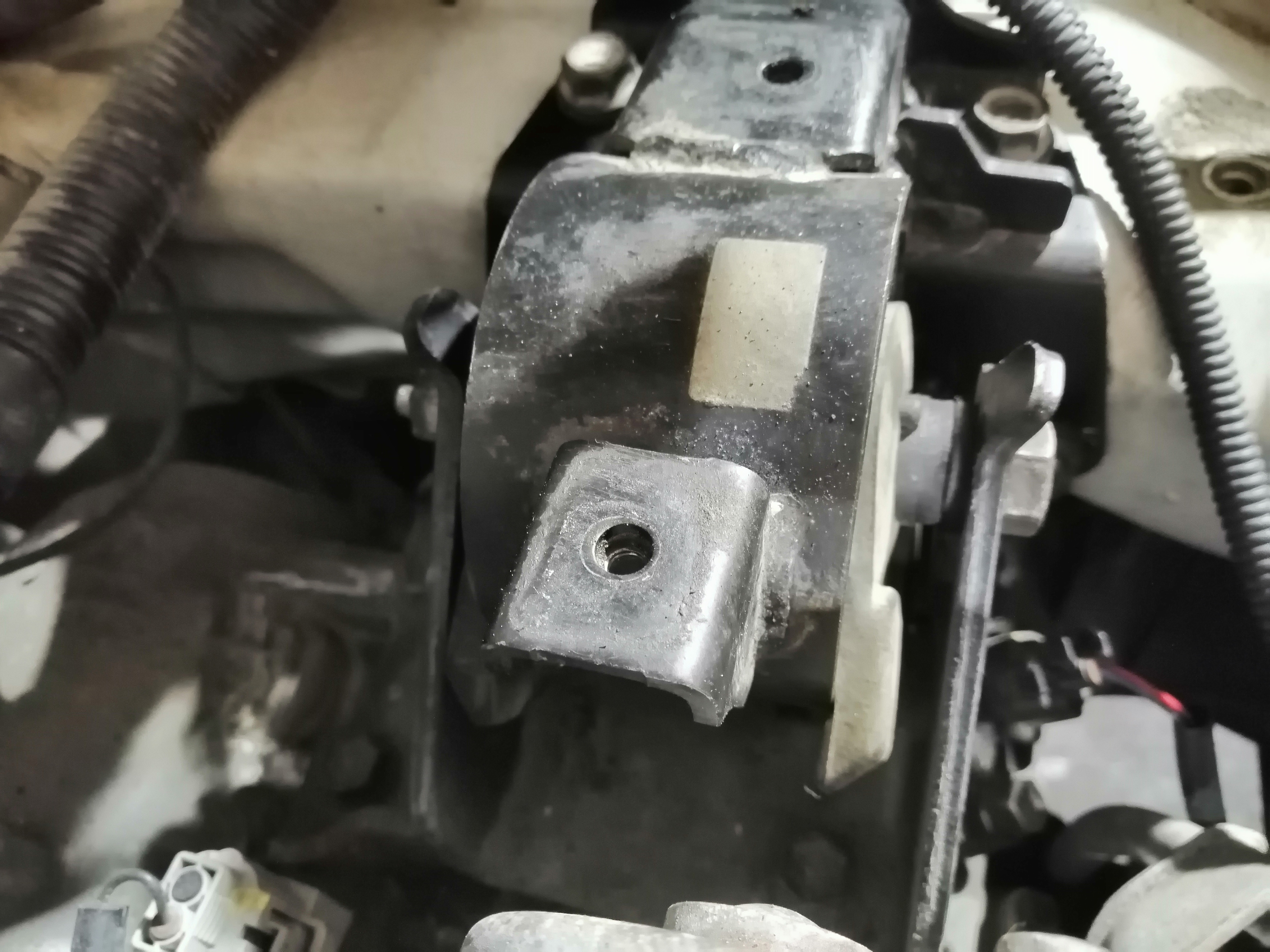

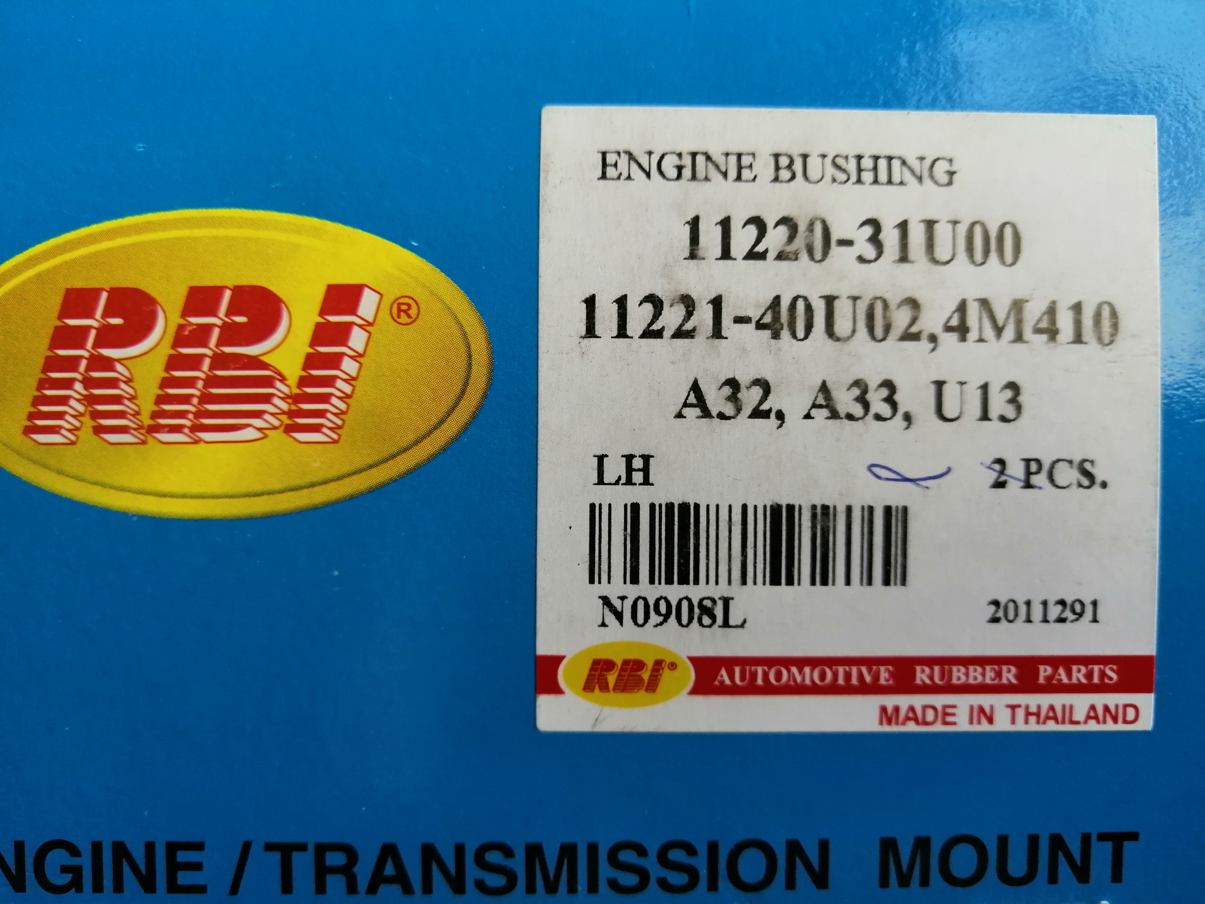

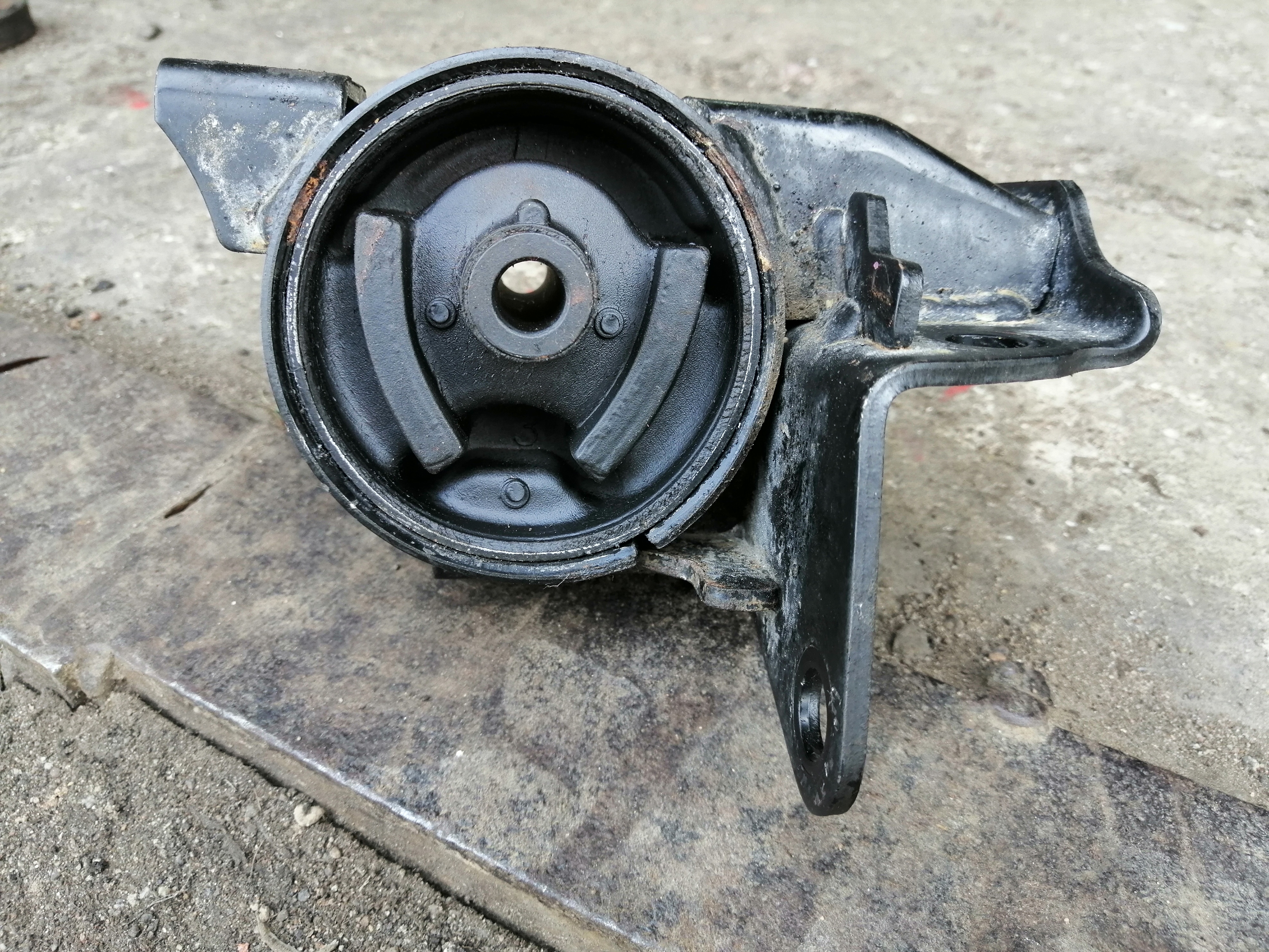

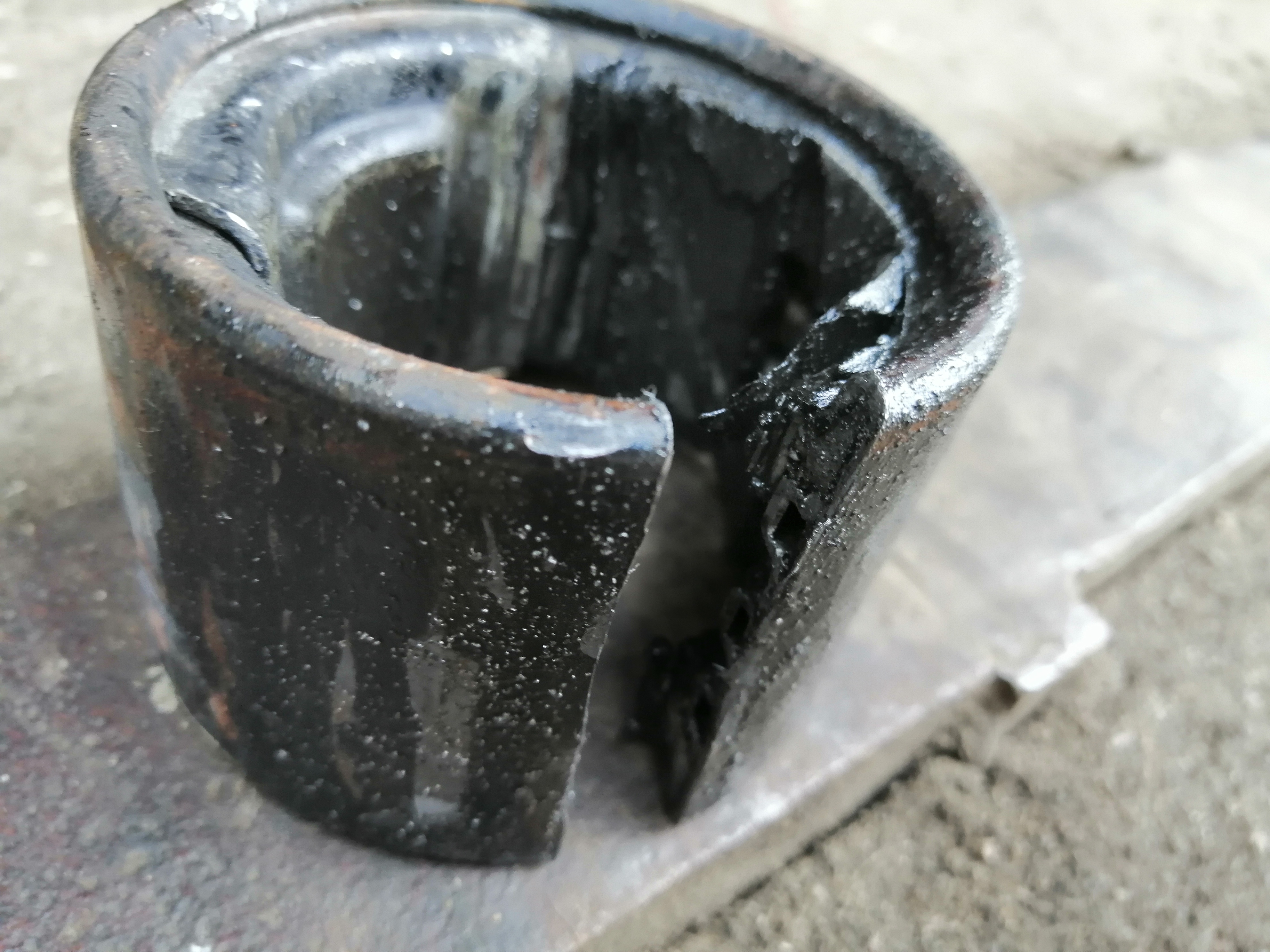

Всем привет. Надумал тут менять подушки. Переднюю, заднюю и правую взял новыми оригинал, а вот с коробочной возникли проблемы: новую вы ни за какие деньги не купите. Выше писали про заменитель BE22006 (JIKIU), по номерам пересекается RBI N0908L от NISSAN MAXIMA A32 левая. Диаметр 81.5 мм. Запрессовалась без проблем. Втулка оказалась короче на 3 мм где-то. Не беда, подставили шайбу. Оригинальная опора гелевая, внутри полая. По ценнику вышел шоколад. Форумчанину colo спасибо.
