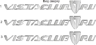

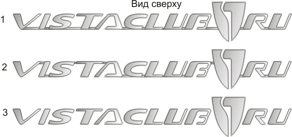

СообщениеДобавлено: 28 май 2010, 23:00
тема зашевелилась)))
немного предистории: когда то в самом начале я предложил свой вариант (1), в котором букавки соединялись между собой по низу, символизируя подчеркивание, типа ссылка и по типу соединения шильда АРДЕО. Кому то показалось, что этот вариант не очень и надо сделать перемычки, как на шильдике седана (2). не вопрос, переделал исходник. отправили в Хромикс, те сказали у них нет такой фрезы, чтоб получились перемычки и предложили сделать букавки отдельными (3)...да не вопрос, сделал. Отсюда буквы стали раздельные.
Потом шильдомания отписалась и выразила свое фи, технология не позволяет разделить, можем тока с перемычками (см. посты выше, фотка шильда от шильдомании) И тут всем понравилось, что можно будет отломить перемычки, кому они не нравятся)))
теперь мое ИМХО, я отдам Максиму исходник с перемычками, а себе заберу первый вариант с раздельными букавками. наскока я понял заказывать вариант 2, как на седане?)) у вас есть пару дней решить еще раз))
Vistaclub_ru123.jpg [ 76.27 КБ | Просмотров: 5070 ]

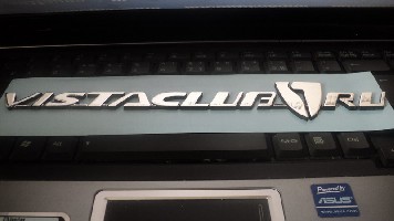

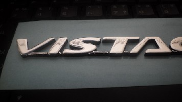

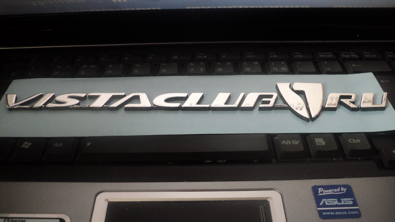

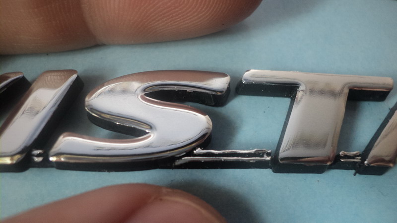

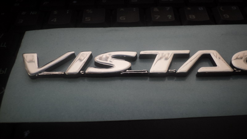

И так, братья виставоды, пришли фоты от шильдомании.
Пробный шильд выполнен из термостойкого пластика, толщиной 3мм, термически обжат по клеше фальгой. Эскиз был с раздельными букавками, так, что перемычки страшненькие, их просто не удалили)).
Смотрим и оставляем отзывы.
Предлагаю: выполнить партию из более тонкого пластика (до 2мм, чтобы меньше торчало непокрытого черного пластика) и сделать перемычки между букв, как на седане. Возможно некоторым покажется наоборот гармонично, что торчит черный пластик)) выражайтесь.
Вторая новость от шильдомании. Евгений сообщил, что они собираются на след неделе запускать технологию хромирования всего подряд - "хром-эффект". Это и есть тот самый, дешевый и качественный способ хромирования, которого нам всем не хватает в Ха, облив реагентом без всякой сушки и термообработки. Облил грунтом, облил сверху реагентом, тут же смыл водой и готово. О способе читать выше, в моих постах есть ссылка на этот метод с одноименным сайтом.
Вкрадывается мысль дождаться, заказать хром и наслаждаться или всеже заказать фальгирование, что на фото и потом уже когда нибудь воплотить мечту?))
DSC00040+.jpg [ 68.44 КБ | Просмотров: 5071 ]
DSC00041+.jpg [ 79.31 КБ | Просмотров: 5084 ]
DSC00043+.jpg [ 87.65 КБ | Просмотров: 5071 ]

СообщениеДобавлено: 11 июн 2010, 22:39
chaiser писал(а):
Красотыща их умать-то! А почему они перемычки не стали покрывать.?
потаму что я отправил им эскиз до того, как мы собрались это обсудить...не вопрос, я уже перетер это с шильдоманией, перемычки наладим по седану и пластик сделаем потоньше - 2мм))

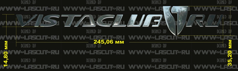

СообщениеДобавлено: 16 июн 2010, 19:13
Зарегистрирован: 23 май 2008, 03:00
Сообщения: 202
Репутация: 240
Вот такой шильдик из полированной нержавеющей стали изготавливает компания LasCut. срок изготовления 5-10 дней + доставка. стоимость шильдика вместе с доставкой выходит 1700-1900 рублей (почта или курьер).
Внешне мне очень нравится! И я считаю, что это лучшее соотношение цены и качества.
З.Ы. думайте мужчины! завтра - послезавтра отправляю заказ.
