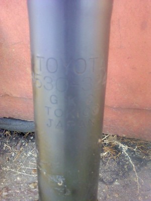

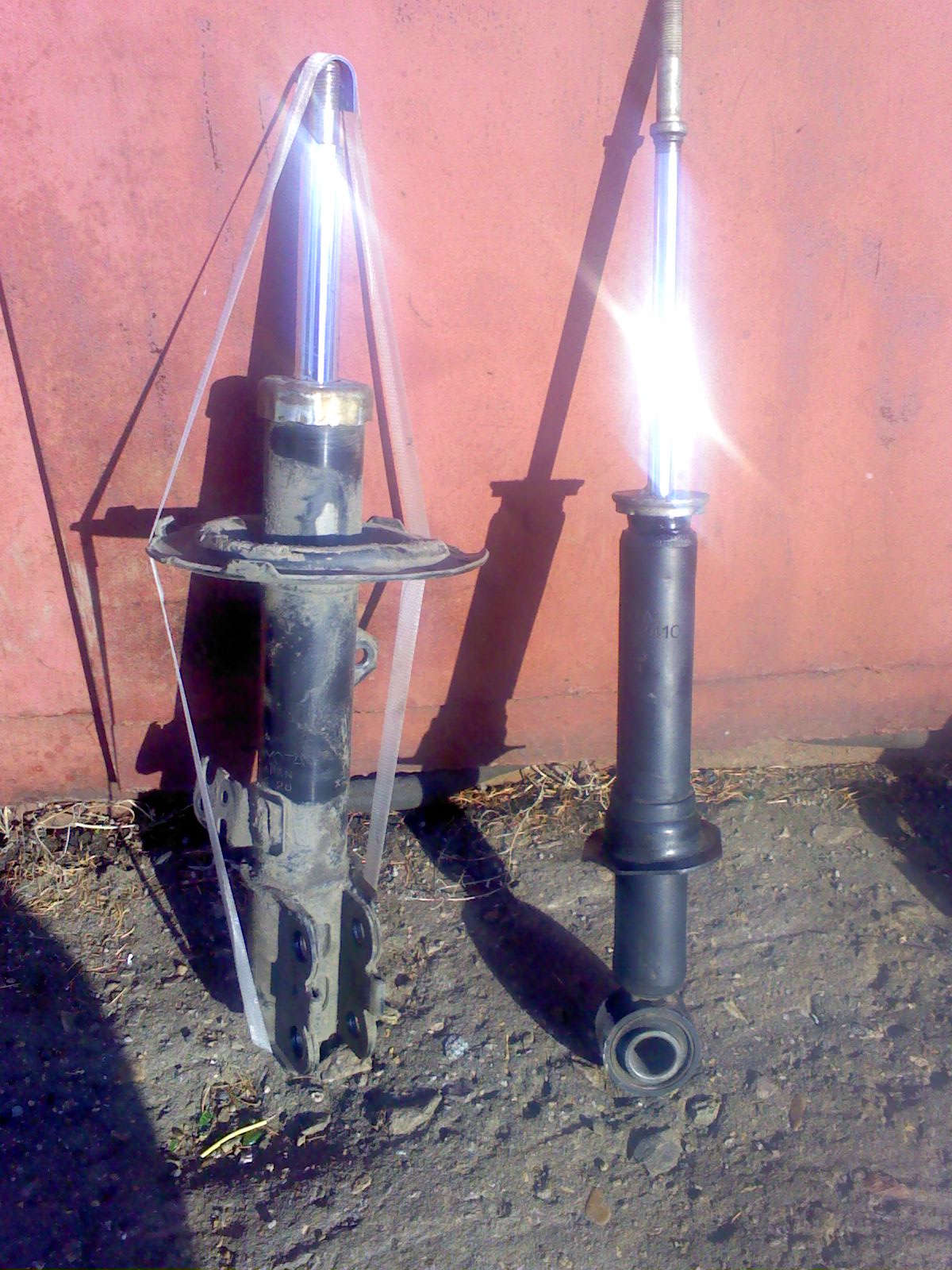

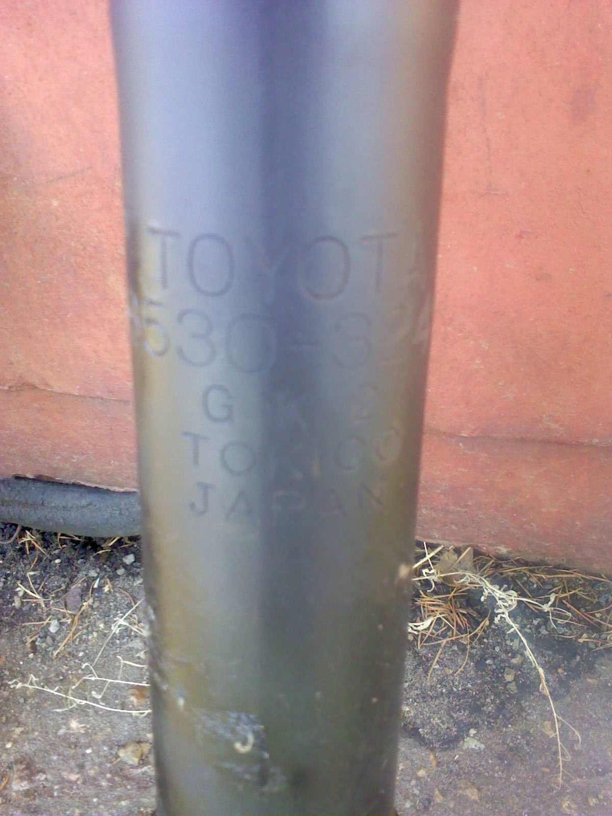

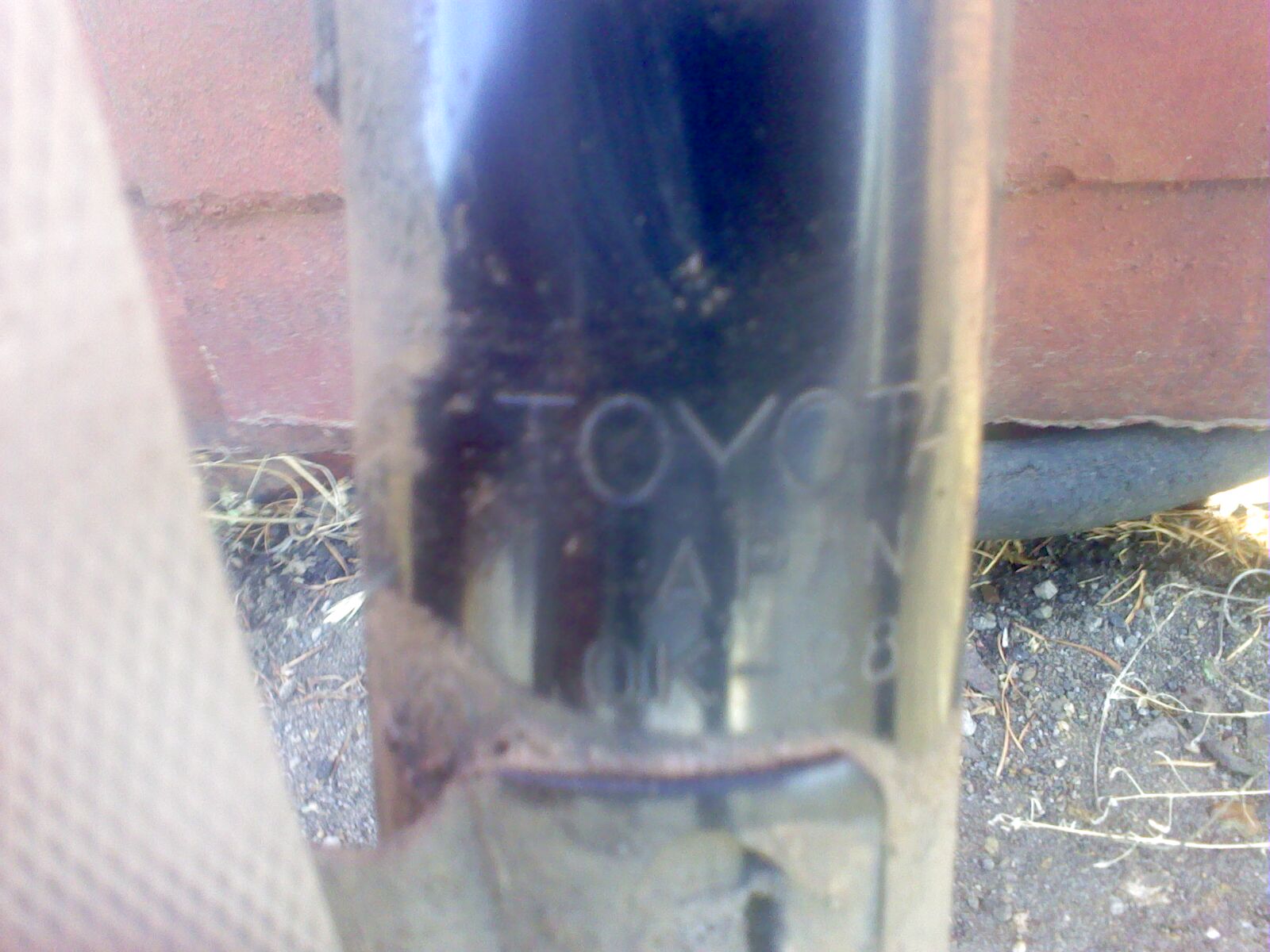

Съездил в Хабаровск , машина не подвела, стойки конечно очень жесткие я про Каябу, сегодня поставил родные на которых пришла с японии в месте с родными пружинами. совсем другая песня. пошла мягко монолитом, стыки не чувствуются. в Хабаровске узнавал, Токико -4000, у нас здесь контрактная с пружиной - 2000 гарантию месяц дают, вот я и решил завязывать с выкидыванием денег на ветер. буду лучше родные б/у брать, по просьбе выкладываю фото родных стоек и клиренс машины с ВД пружинами, после установки родных стала чуть ниже, но это ерунда, зато ход мягкий стал.
Добавлено спустя 54 секунды:
Еще
Добавлено спустя 50 секунд:
Это передняя
Добавлено спустя 55 секунд:
Клиренс в ВД пружинами
