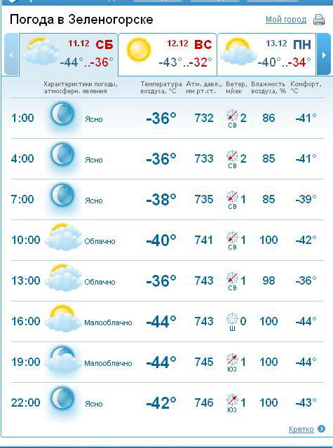

Ну вот и здрасте! :roll: пришла зима
мафынка уже третий денёк в гаражике стоит :razz:
Безымянный.jpg [ 79.18 КБ | Просмотров: 964 ]

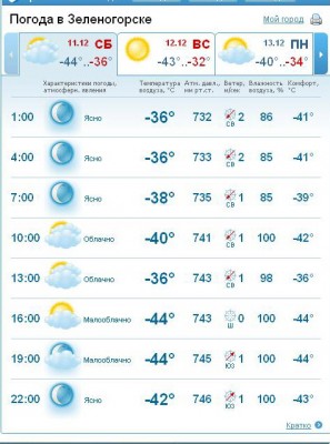

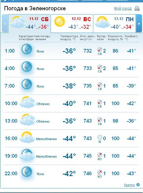

стоим по прежнему в гараже
на улке -42, на работе в 06.00 было -46 :rus:

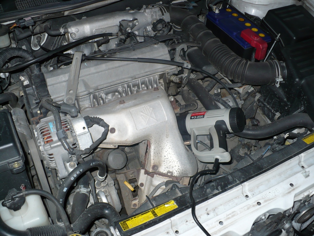

Народ, подскажите!!!! Сегодня целый день прыгал вокруг машины. Аккам новый, всегда заводилась без проблем, а сегодня не хочет. Выкручиваю свечи - сырые. сначала сушил и опять закручивал - тоже самое. вкрутил новые - не помогает. Стартер крутит но не всхватывает. Прислонял свечу к массе - искпа впроде есть. И ещё - когда долго крутишь стартер, плавится оплётка провода, идущего на +клемму. SV30 4S бензин
 Заголовок сообщения: Re: Про зиму!!!
СообщениеДобавлено: 21 янв 2011, 10:00
Репутация: 2026
Тут теперь только греть. Провод тоже греется, но минусовый.

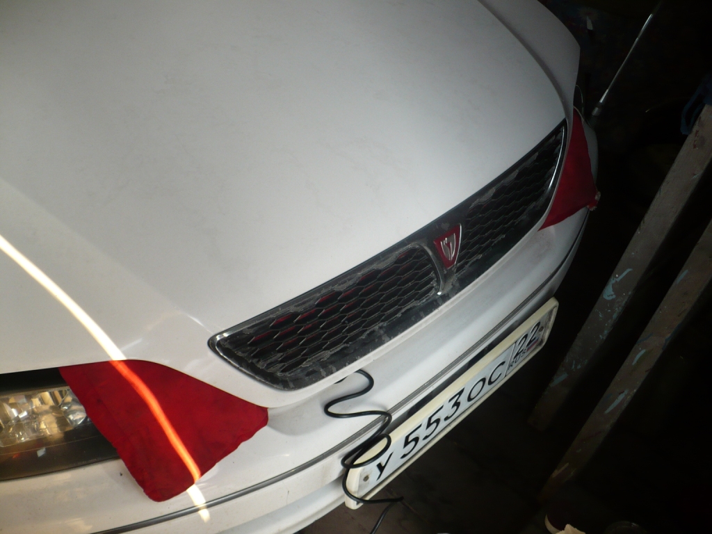

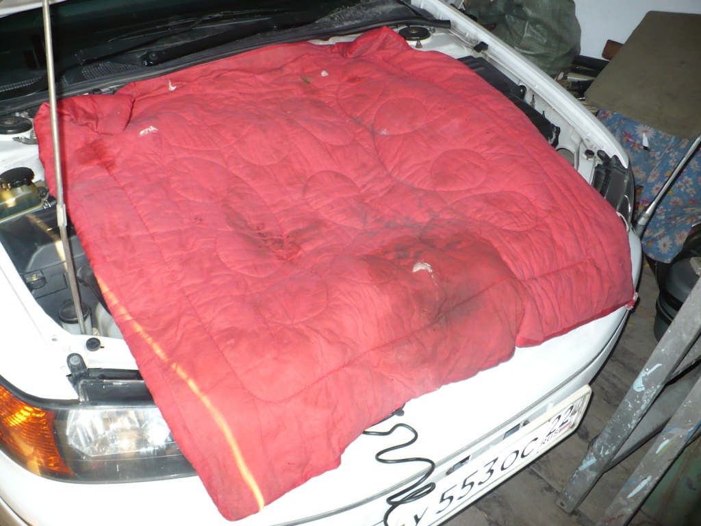

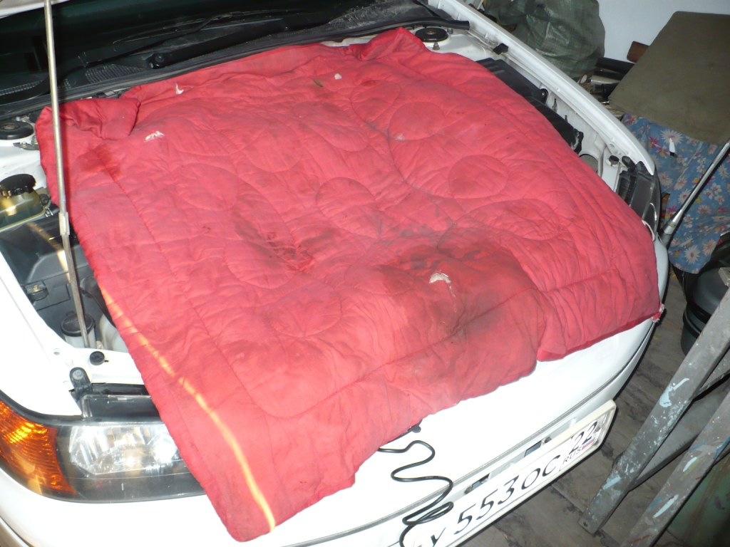

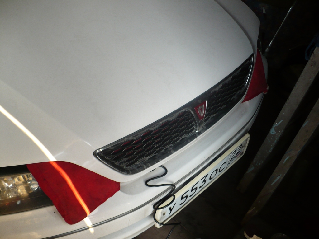

Вот как я выхожу из ситуации. Знаю, что котел рулит, но заводиться как-то надо...
Втыкаю фен под коллектор, там нет резинок и пластмасок. Укрываю одеялом, закрываю капот. Минут через 30-40 ключ на старт...
P1010646.JPG [ 355.83 КБ | Просмотров: 869 ]
P1010647.JPG [ 378.15 КБ | Просмотров: 869 ]
P1010648.JPG [ 378.82 КБ | Просмотров: 869 ]
Раз мучились с калдиной дизельной , пока паяльную лампу во впускной коллектор не сунули не завелась. Интересно будет толк во впуск бензинки фен сунуть?
