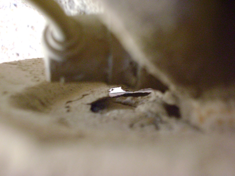

Опять это бряканье начался =) У нас подушка ДВС стоит 1500руб =) Пока так буду ездить =)
DSC03750-1.JPG [ 199.96 КБ | Просмотров: 1261 ]
Вот другую сторону тоже отломил =) Начинал греметь =)

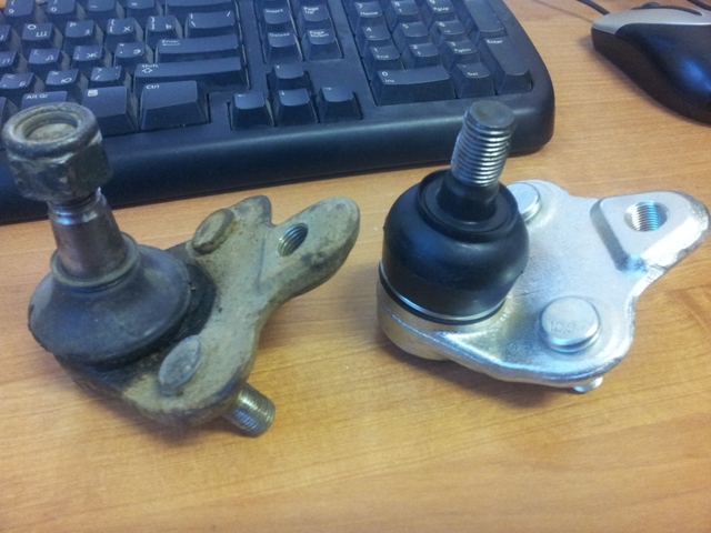

Вот и ходовку перебирал, гул был из-за левого ступичного подшипника. Когда на кочках были заметны мелкие удары в руль, это виновники рулевые наконечники, и по пути поменял линки, шаровые тоже были не очень хорошем состоянии, купил шаровые но цвет как то меня смущает. Теперь ни какого шума :wink:
