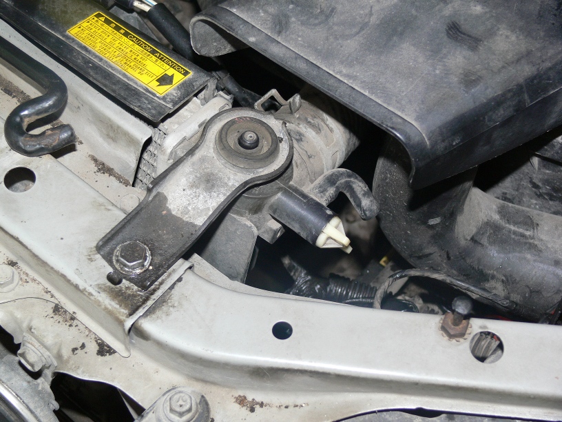

Нашел где пропускает, на среднем колене выхлопной трубы 4 мелких дырки. Надо его менять (оно новое на Exist - 7000р). Завернул ступичные гайки и законтрил их. Поставил подкрылки, бампер, капот. Залил антифриз, воздух стравливал через кран справа, доливал через крышку радиатора. Модернизировал площадку под аккумулятор NOVA 46Ah, завтра буду ставить.
Выехал первый раз – при разгоне пока тупит. Больше 60 не разгонялся, едет ровно, но руль повернут вправо градусов на 10. При торможении руль дергает влево-вправо и педаль тормоза отбивает, как при ABS, но медленнее и плавнее. Надеюсь, вопрос решится развал-схождением.

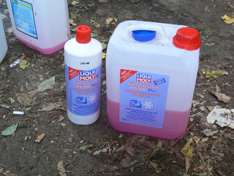

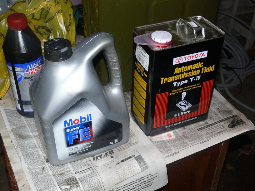

Напоследок, выложил фотки заливаемых жидкостей. Антифриз Ликви Молли, жидкость АКПП - Toyota Type T-IV, моторное масло - Mobil 1 5w-30 полусинтетика (взял на обкатку).

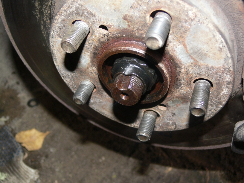

Вопрос:
Почему ступичные гайки привернул в самом конце(уже после того как все остальное поставил)?
Сразу нельзя? Например поставил валы приводные на место и сразу поставил ступицу?(какаета спицифика)
СообщениеДобавлено: 24 сен 2010, 15:31
Зарегистрирован: 26 авг 2007, 03:00
Сообщения: 60
Откуда: г.Дзержинск, Нижегородская обл.
Привернул то я сразу, но затянуть у меня получилось только моментом около 80 Нм. Поэтому, все собрал завел, нажал на тормоза с работающим усилителем и спокойно затянул на требуемые 216 Нм. И законтрил.
СообщениеДобавлено: 25 сен 2010, 02:11
Понятно,просто крутились и трудно было держать.
А то я уже стал нервничать что неправильно закрутили на сто.
