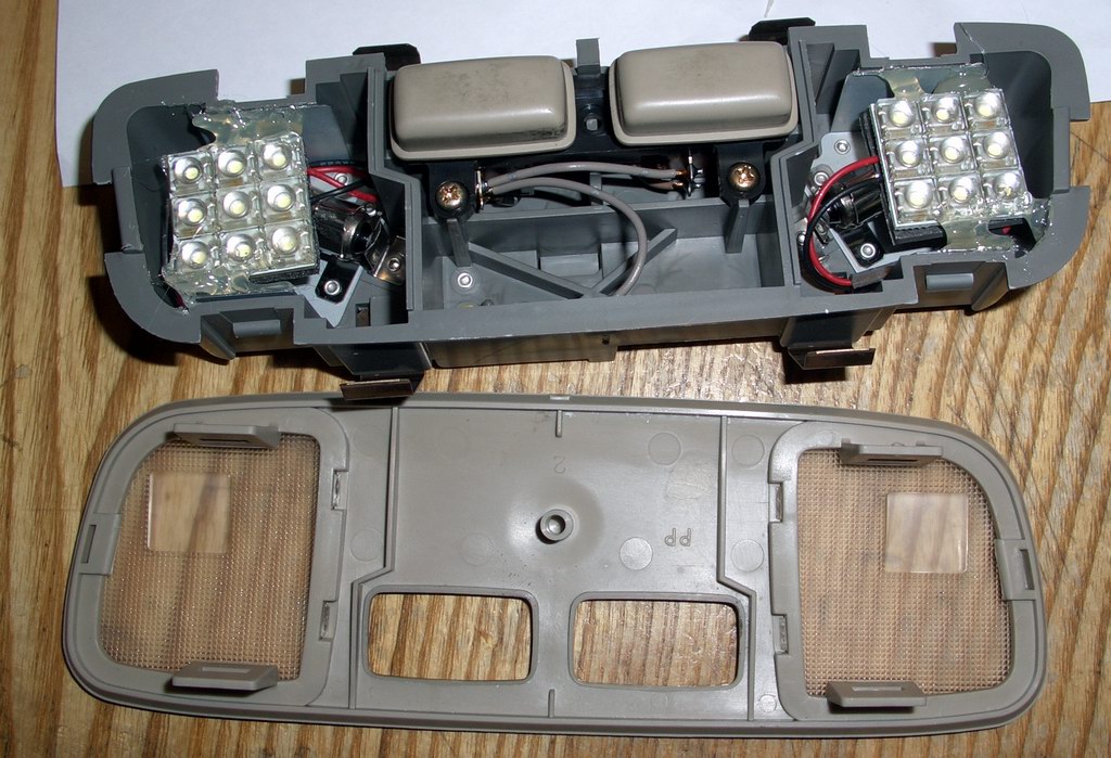

Я то же подсветку салона спереди перевел на светодиоды, что бы не желтым светили:
Подсветка спереди.JPG [ 203.61 КБ | Просмотров: 4769 ]
Подсветка спереди (1).JPG [ 223.97 КБ | Просмотров: 4769 ]

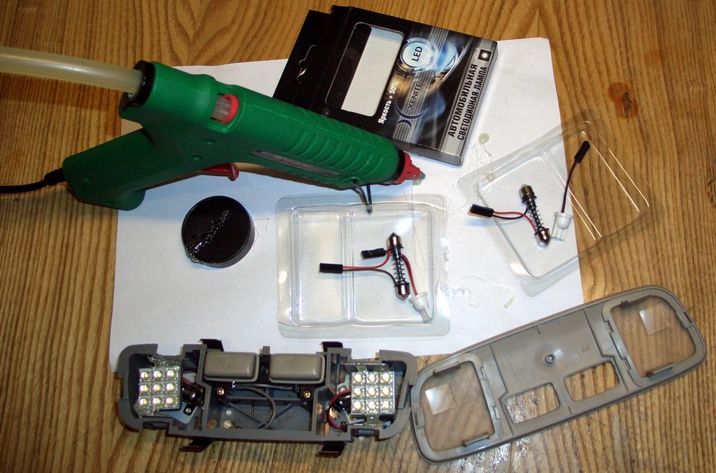

О клее можно не волноваться, в случае замены отрывается довольно легко без следов. На фото первый вариант, я потом переклеивал, сдвигал ближе к краю с одной стороны.
Светят теперь белым с легкой синевой, к сожалению чисто белых светодиодов не было. Светят чуть поярче штатных 8W лампочек...

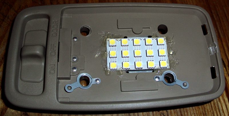

Заменил лампочку на светодиодную пластину так же и на салонном плафоне, только там поставил желтые светодиоды, они потребляют больше тока но и горят заметно ярче и более белым цветом:

Лампу на потолке переклеил я на секудный момент-гель, не держится на обычном клее от пистолета - нагревается и отпадает. Светит очень ярко, ночью как днем, ярко ярко белый свет в салоне. Все видно в салоне, я очень доволен. Против желтых родных полутусклых ламп небо и земля.
В багажнике пока поставил за 90 руб. желтый одиночный светодиод, светит белым, но не ярко, пока оставлю его хотя света там маловато, может потом планку светодиодную куплю как в салонном плафоне, что бы поярче светило.

Можно конечно поставить диодный аналог по размерам, но только не будет он так ярко светить как диодная планка, что у меня на фото - там диодов больше. У планки сам разъем на проводах и подпружинен - так что спокойно подключается в родное гнездо, ничего паять не надо.
Я купил в багажник аналог по размерам лампочки, с одним желтым светодиодом за 90 руб., но светит он еле еле, ничего толком не видно, единственное что теперь свет белый, а не желтый... Скорее всего поменяю его на светодиодную планку как на фото выше.
