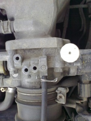

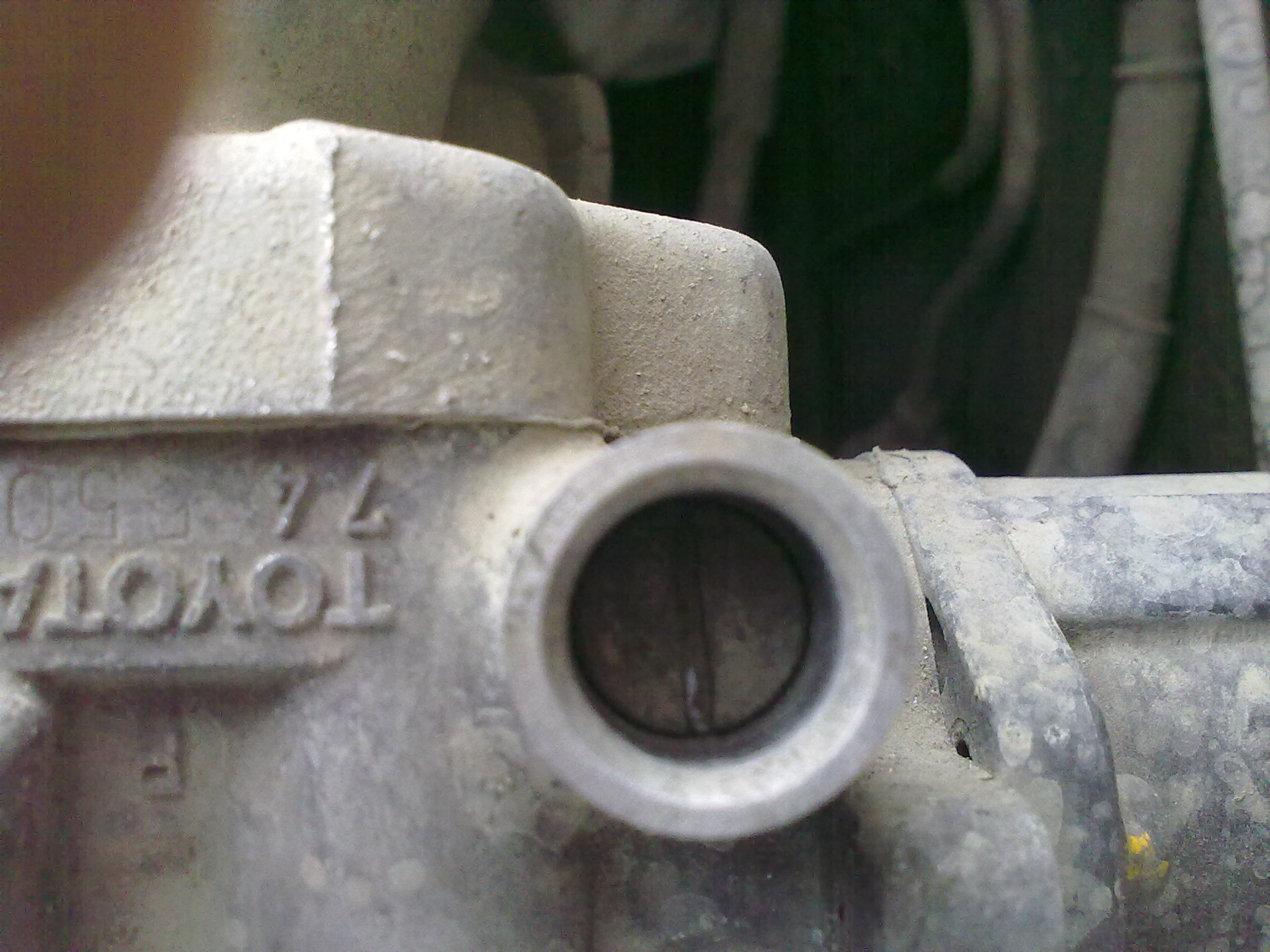

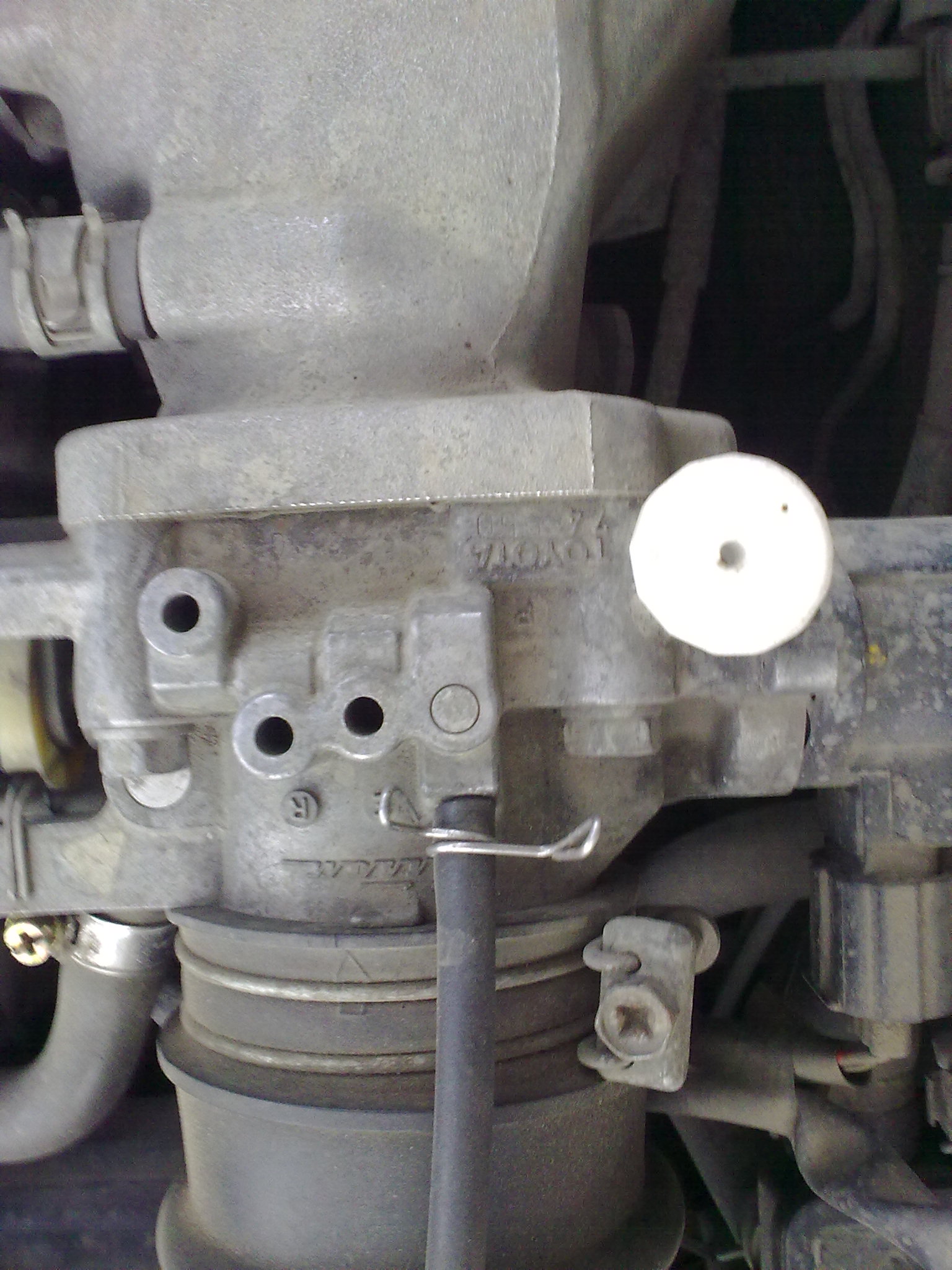

Теперь то что про регулировку оборотов(с телефона делали но вроде сносно)
Добавлено спустя 1 минуту 37 секунд:
Это я сам крышку делал так что не ищи такую.
Вот это то где находится болт.
Добавлено спустя 4 минуты 58 секунд:
Вот так он внутри выглядит.
Крутишь его потихоньку в право или лево(посмотри сам не помню)обороты допустим 1000,покрутил на пол оборота и посмотри выросли или упали обороты.
Ну так и доведешь до 650 оборотов(можешь 700 сделать многие мастера и водилы так советовали)
В общем и все,удачи.
