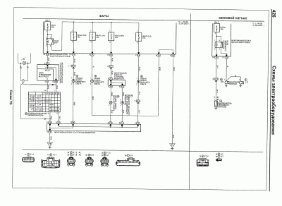

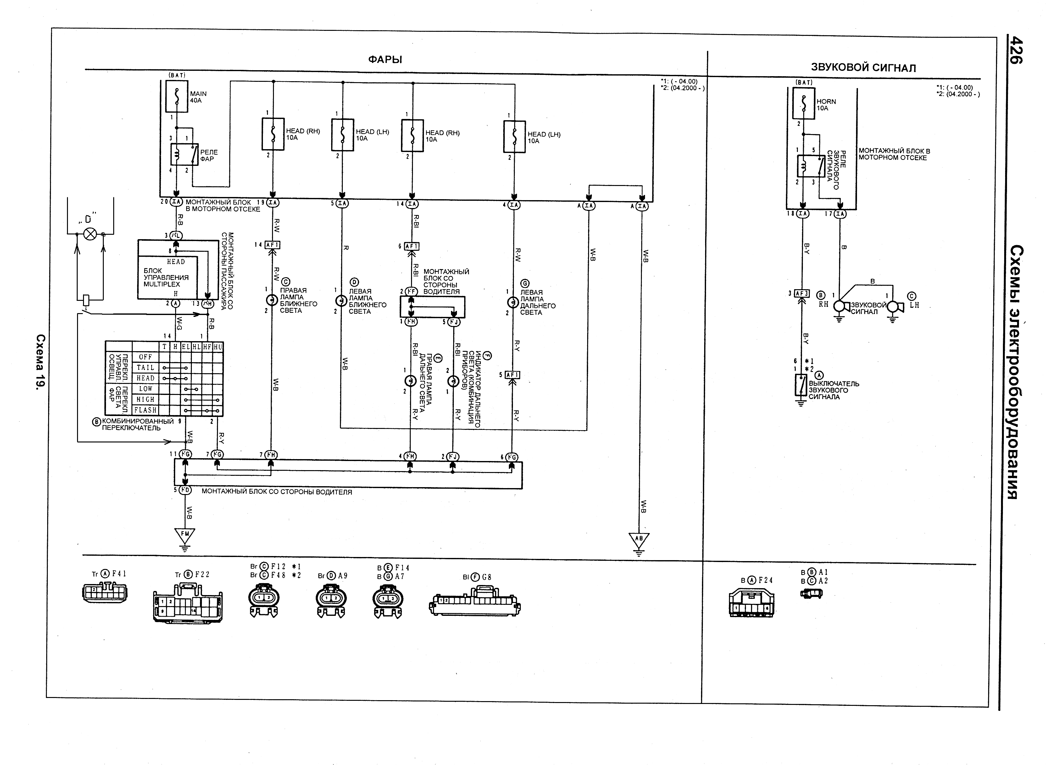

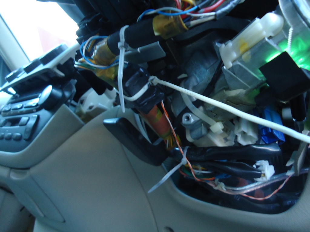

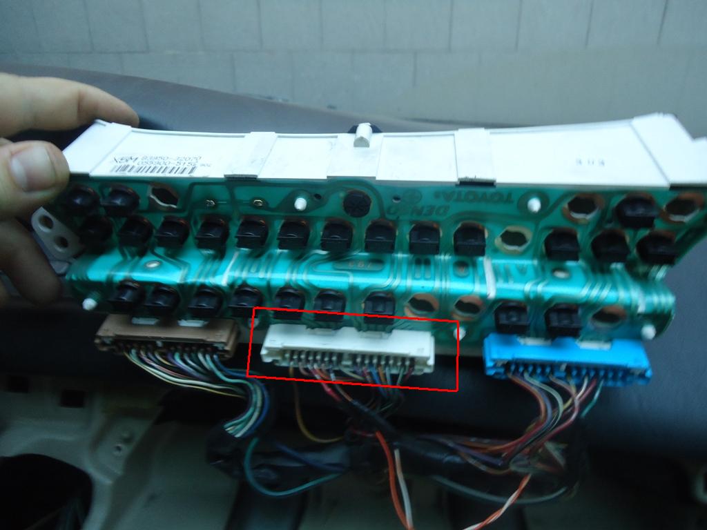

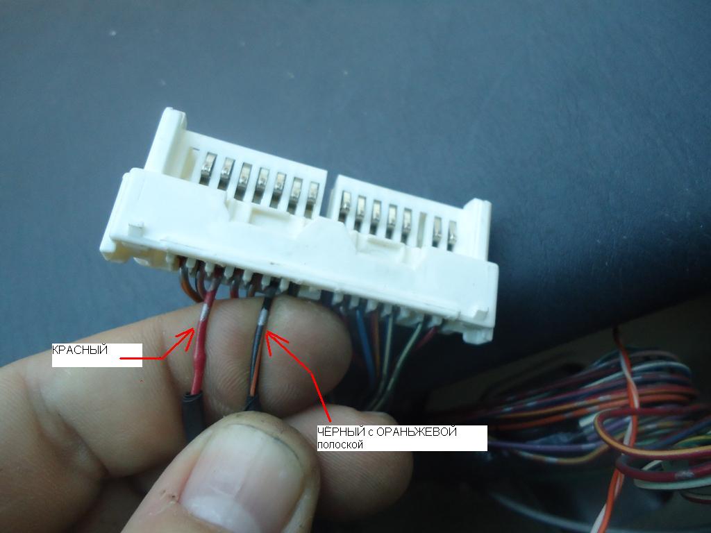

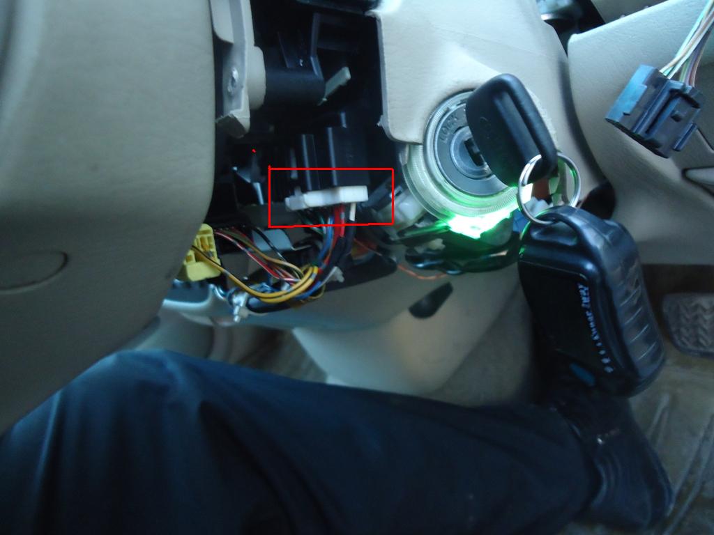

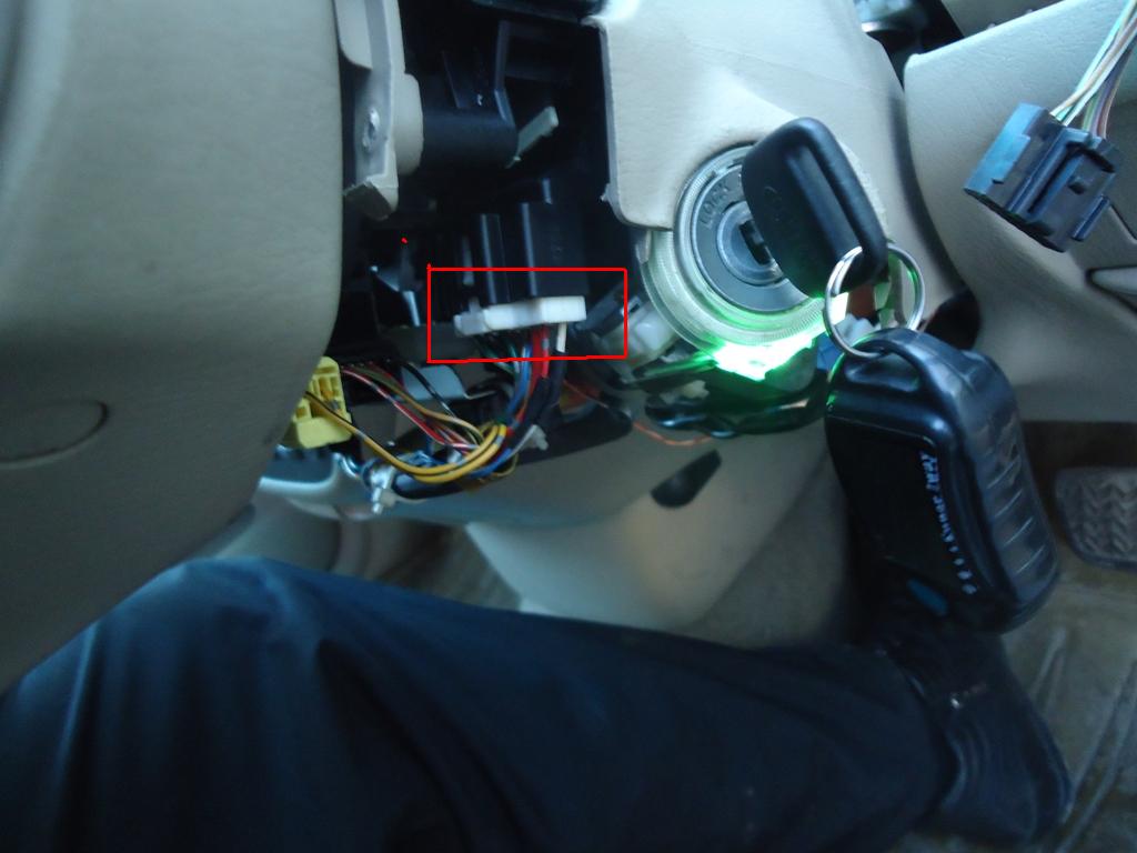

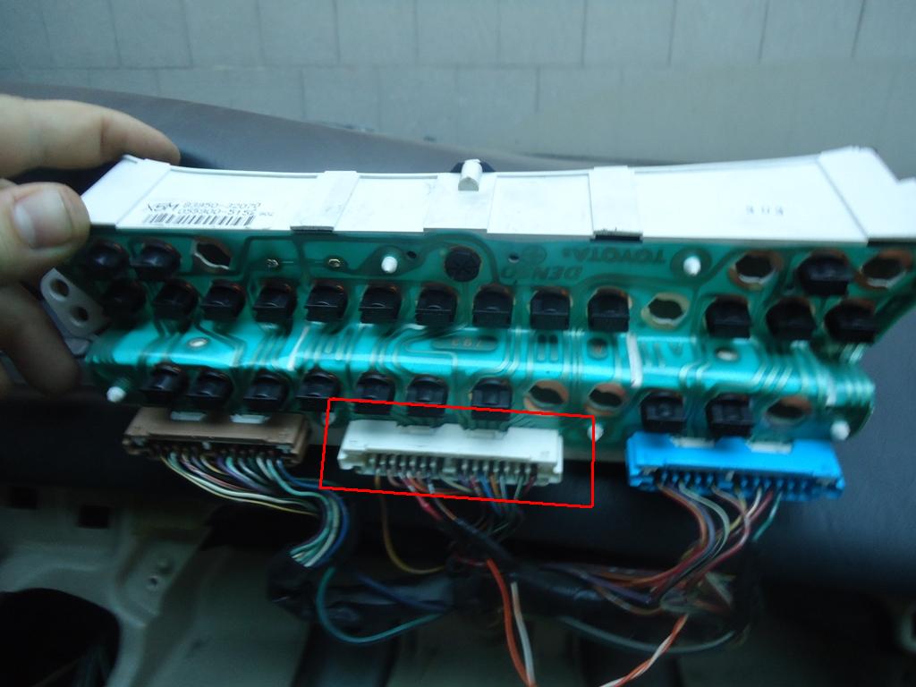

Добавлено спустя 19 минут 22 секунды:
Схема приведенная мною выше оказалась не правильной, просто япы почему-то сделали управление реле светам и туманками через минус, пришлось делать через доп реле.
Вот схема, она реально работает в моей висте уже 3 дня
Модераторы плиз снесите старую.
Добавлено спустя 20 минут 16 секунд:

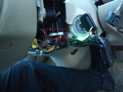

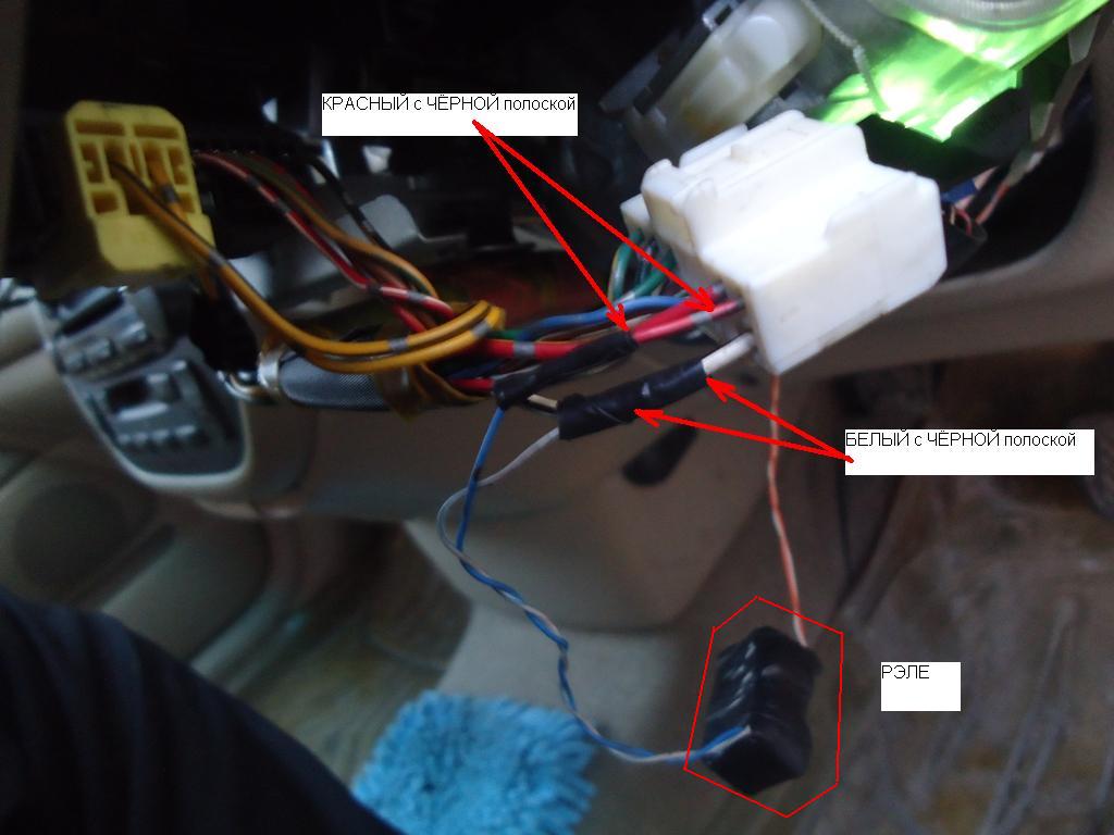

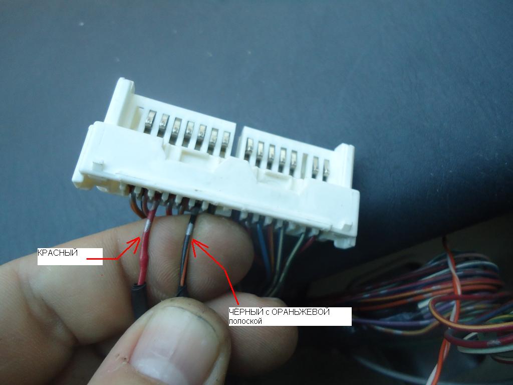

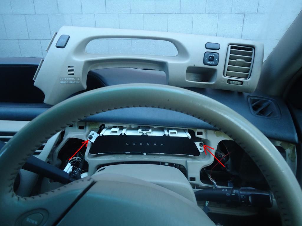

Кому интересно вот отчётик небольшой.
релюшку использовал простенькую на 12 вольт, обматку её подключил на белый разьём приборки с контрольными лампами, что над рулём. :smile:
Контакты реле на разъём переключателя света фар, под рулём. :smile:
Потом скрепил всё стяжками, чтобы не болталось.
Ипог: при включении "D" горят лампы ближнего света, без гоборитов, подсветоки номера, и всего остального. :smoke:
file.gif [ 190.91 КБ | Просмотров: 3516 ]
