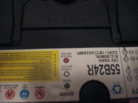

Чего это вдруг не ставят?На смотри,как раз кореец:
Комментарий к файлу: сорри за качество
акб 002.jpg [ 27.1 КБ | Просмотров: 1697 ]
к нему же:
img018.jpg [ 154.84 КБ | Просмотров: 1697 ]
stEvgenобрати внимание на глазок.Он чёрный,хотя акум заряжен почти на 100% прибором автоэлектрика Т-1021.И проверен нагрузочной вилкой Н-2001,200ампер,того же бренда.Зато мёртвый горел зелёным глазом :mrgreen:
Я бы прежде чем выбрасывать акум,проверил ток утечки и отдал его на циклование.У тебя ведь Са-Са,как говорится с вытекающими,описаными выше.
