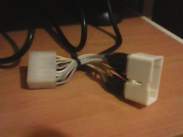

Да, Адаптеры приходят, но с тройниками проблема.
Производитель упирается делать тройники с разъёмом 7+5, объясняет это тем, что кроме меня, их никто не просит. Отвечает, заказывай 200 штук, мы сделаем. Т.е. на Тойотах до 2004 г. разъём CD чейнджера занят мультивиженом только у праворуких авто - Кроун, Виста, Марк.
Заказывать 200 тройников для меня очень не рентабельно, т.к. 1) будет ли всё работать?, 2) Я сомневаюсь, что найду 200 покупателей на Кроун, Виста, Марк .
На днях, я купил в ремонтной электротехники вход CD чейнджера (папа) за 100 руб., сделал из него тройник(фото), отправил с адаптером на испытания к tironу. Если. будет всё работать, то как вариант, делать тройники самим.
Недавно, покупатель ставил адаптер на Одиссей, там точно так же, вход занят мультиком, отключаешь не работает, он замарачиватся с тройником не стал, отрезал штекер у адаптера и подсоединил все провода параллельно, всё прекрасно работает, никаких глюков нет.

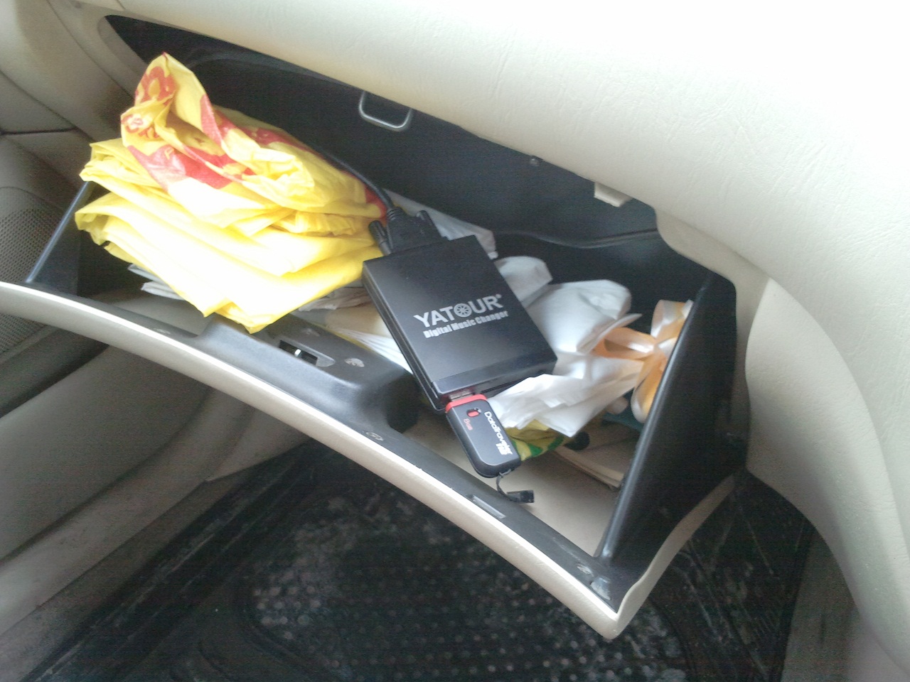

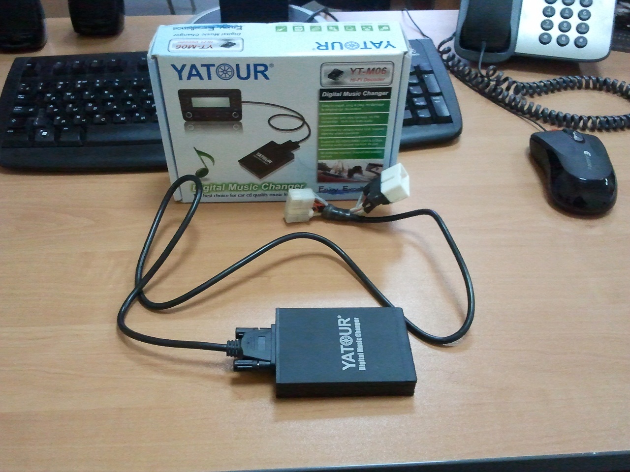

Добавлено спустя 4 часа 59 минут 4 секунды:
Уважаемые форумчане, как и обещал, подключил адаптер на обеде, все работает, качество выше всяких похвал!!!

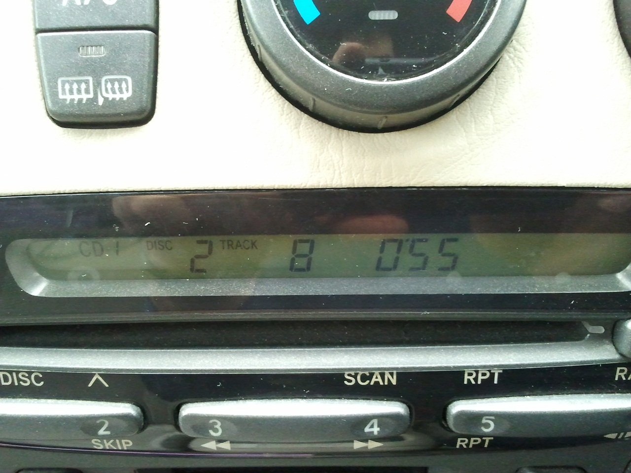

С собой в машину брал отвертку + ключ на 10, флэшка 8гб с двумя альбомами (папки были переименованы в CD01 и СD02). Снял блок климата, отключил фишку, которая идет от навигашки, переподключил через переходник от адаптера, стал проверять... Тут меня постигла неожиданность, т.к. сам адаптер работал прекрасно, а тахометр/эконометр как пунты меню стали неактивными :( Но это оказался чисто мой косяк, т.к. машинка отказывается показывать эти пункты пока не подключишь блок климата, так что будьте внимательней, я сообразил не сразу! Так же нужно обратить внимание, что если какой-нибудь диск уже вставлен, то чтобы магнитола начала читать чейнджир (ну или как он там пишется...), необходимо нажать клавишу DISK второй раз!
В итоге, адаптер сейчас лежит в бардачке, понятно, что для управления используются родные кнопки, даже включаются функции рандома и репита, но еще небыло времени проверить... Так же хочу отметить, что после перехода на радио, а потом обратно на диски или после очередного завода двигателя, сохраняется не просто трек, а именно место проигрывания, т.е. перелючился на 35-ой секунде, сюда же и вернешься! Сам мультик/телек работает, вроде везде потыкал, проблем не нашел!
Большое спасибо OS-у за такое чудо техники и за отношение к потребителю :) Девайсу обязательно быть!!!

Комментарий к файлу: Если работает диск, то пишет в первом поле просто CD, если работает адаптер, то пишет CD1. Ну а дальше уже идет номер папки - Disc и номер трека - Track
