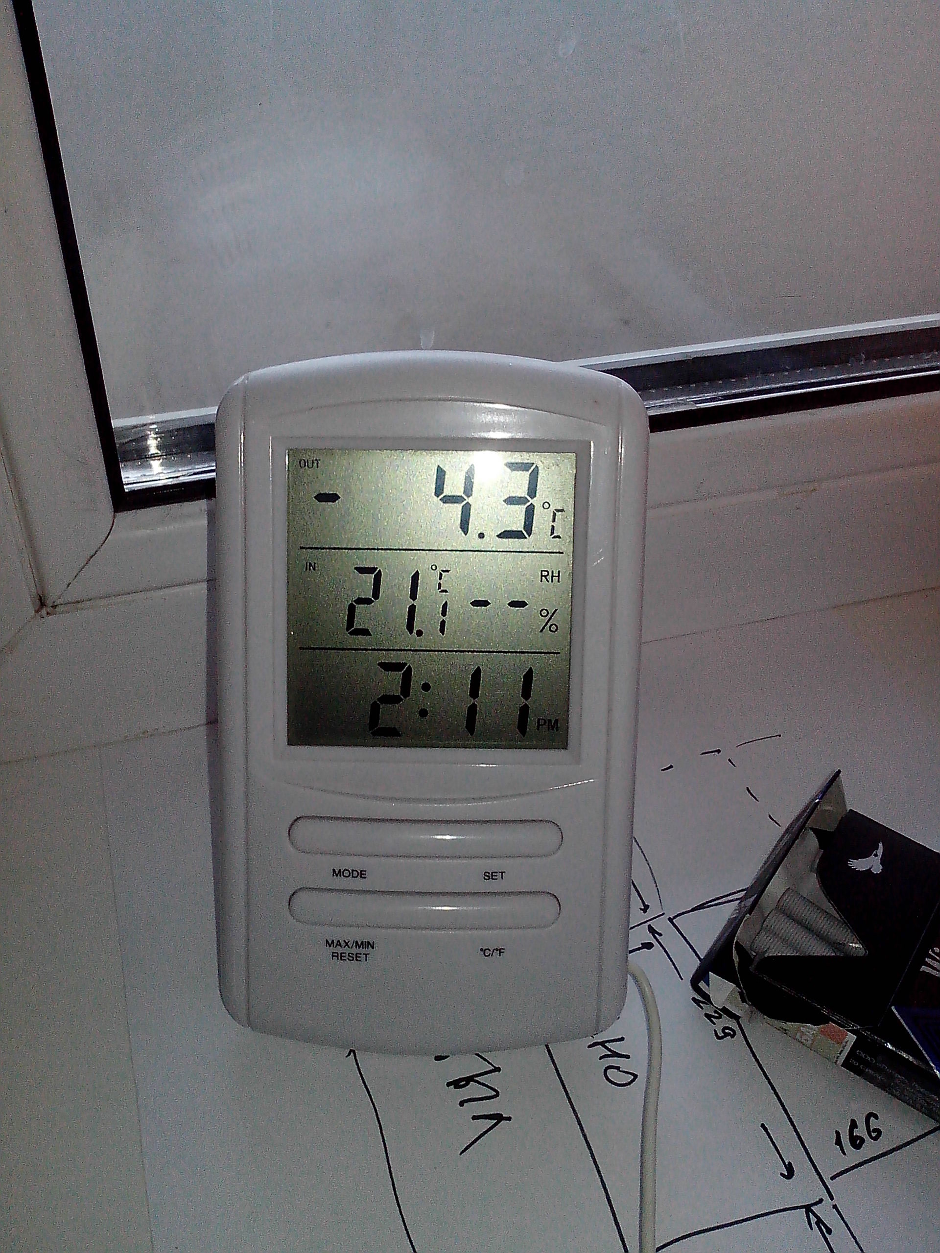

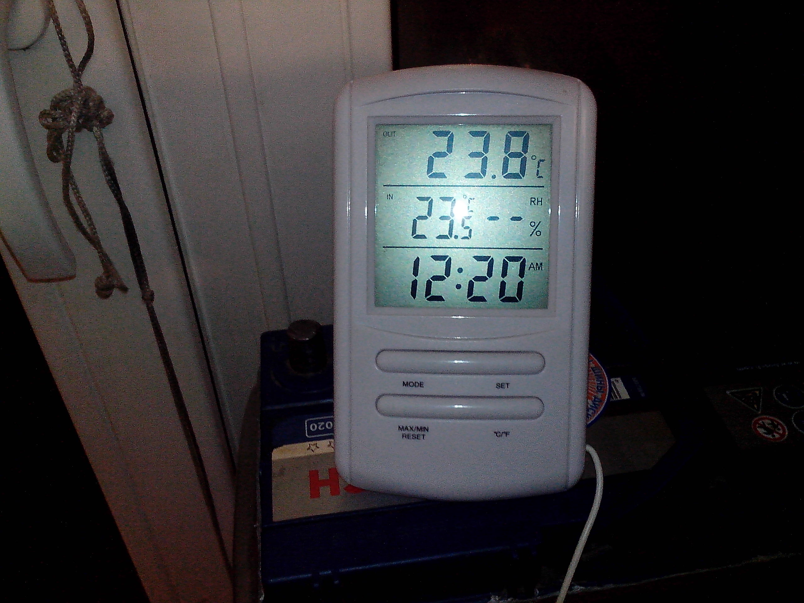

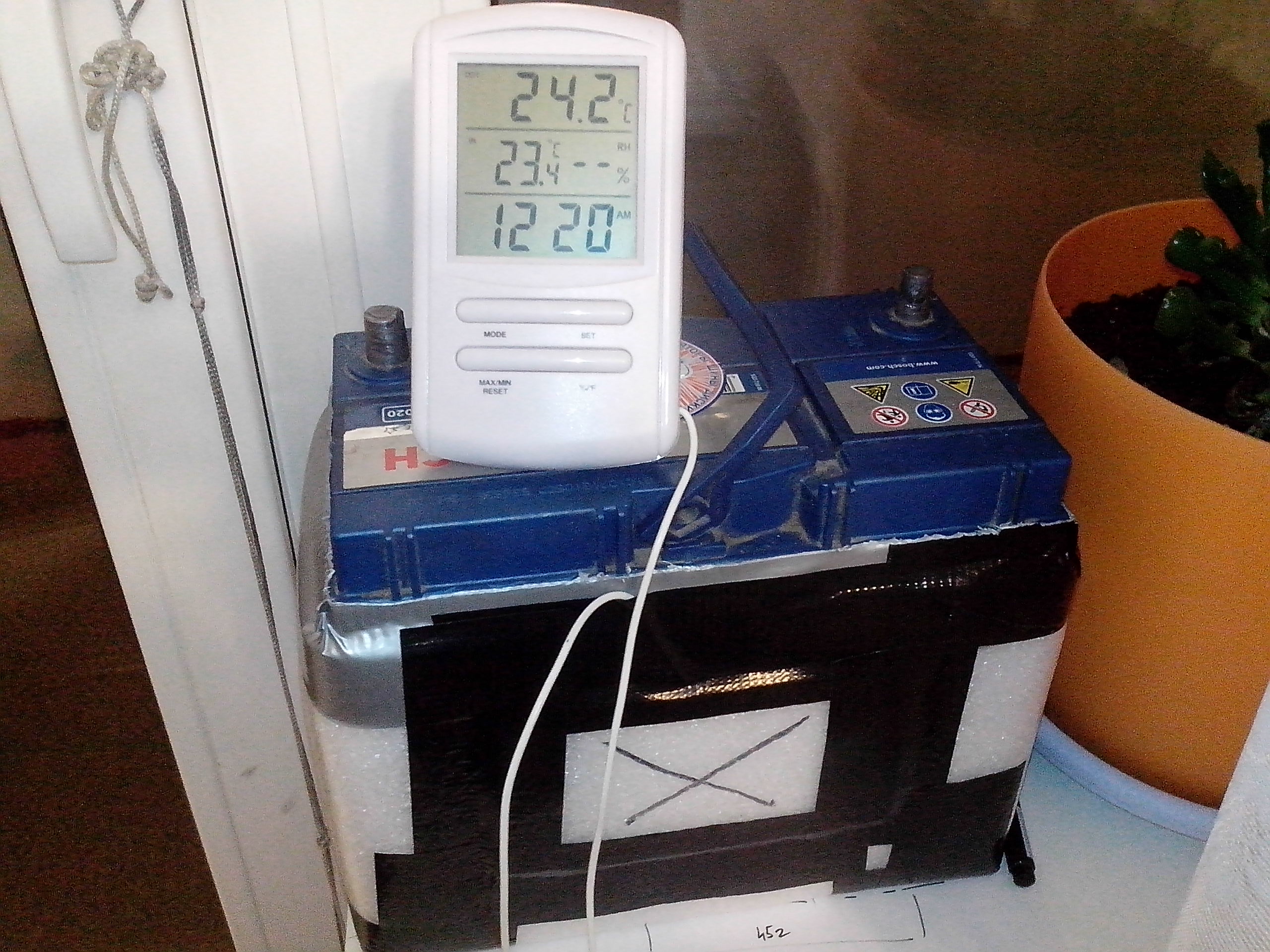

Итак решил сегодня проделать эксперимент. Взял акум который дома стоял уже неделю, сделал на него чехол из изолона фольгой внутрь. Замотал до крышки. Затолкал датчик температуры и оставил на полчасика. Показания под чехлом уравнялись почти с комнатной температурой. После этого утащил его на балкон. На улице -14, а значит на балконе все равно теплее, хотя балкон не утеплен.
И что вы думаете? за первые 5 минут температура с +24 упала до +16, потом стала падать значительно медленнее, но в итоге за 1,5 часа упала до 10,6 градусов. Что будет к утру посмотрим, но пока напрашивается вывод, что все это полная ересь. Если и помогает чехол то крайне мало, соответственно возникают мысли, что покупной термокейс не намного лучше. А значит лучше вообще не морочить голову. Акум остывает! И остывает быстро!
 Заголовок сообщения: Re: Чехол для аккумулятора нужен ли?
СообщениеДобавлено: 27 дек 2012, 03:17
Сверху крышки не было?
СообщениеДобавлено: 27 дек 2012, 11:49
Сообщения: 1309
Откуда: Челябинск
Репутация: 683
Сверху нет, вентиляция и все такое :)
Итак утро! На приборе -3,6. На улице чуть ниже -10. То есть учитывая балкон можно сказать, что акум остыл полностью. Возможно под капотом, где он будет прикрыт одеялом (если есть) да и самим капотом, данный процесс пойдет медленнее, но это все догадки :)
Верхняя температура на приборе это акум, нижняя это в комнате. Время на нем не настроено, на него не смотрите :)
Теперь хочется провести эксперимент в обратную сторону, а потом еще один, увеличив толщину изоляции. Напомню, что я использовал самый распространенный 5 мм изолон, заматывая им фольгой внутрь. Теперь думаю второй слой сделать фольгой наружу и посмотреть, будут ли изменения.
Добавлено спустя 3 часа 55 минут 4 секунды:
итак эксперимент в обратную сторону показал худший результат. за 4 часа акум нагрелся до +8,3 градуса при комнатной температуре. Интересно, влияет ли фольга на данный эффект? Может развернуть фольгой наружу?
Добавлено спустя 1 день 8 часов 14 минут 35 секунд:
Акум прогрелся в кожухе до комнатной температуры за 28 часов! напомню, что остыл он за 12-13 часов. Делайте выводы господа.
