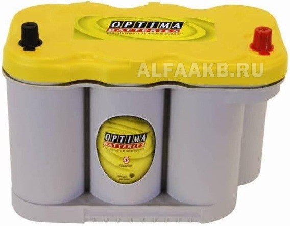

Вот такой надо купить(круто было бы)
Optima YellowTop 5,0L 8027-116 YT R
Я звонил узнавал про него(говорят можно ставить на машину,ему ровно на перепады напряжения)Хотя раньше где-то слышал что Optima умирает от этого.
То ли доработали,то ли информация не верная была.
Если по высоте встанет и по деньгам получится возьму себе такой.

слишком дорогое удовольствие для наших машинок....я бы понял для железа за 1млн...ИМХО, лучше иметь две 65Ач за эти деньги)) Одна всегда в тепле и заряжена, одна катается...так чередовать их зимой....отходят дольше этой буржуйской гельки))

Этот аккум тем и хорош что он не гелевый а сделан по технологии — AGM. А в чём разница, почитайте к примеру вот http://chipdoc.ru/power/bat/196.html

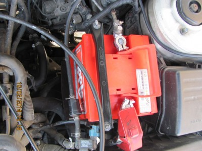

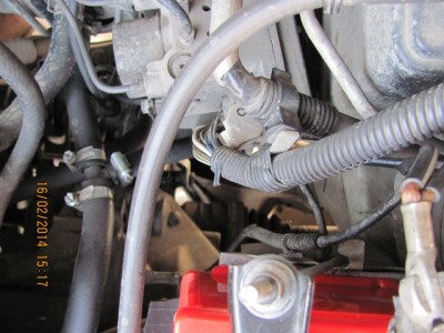

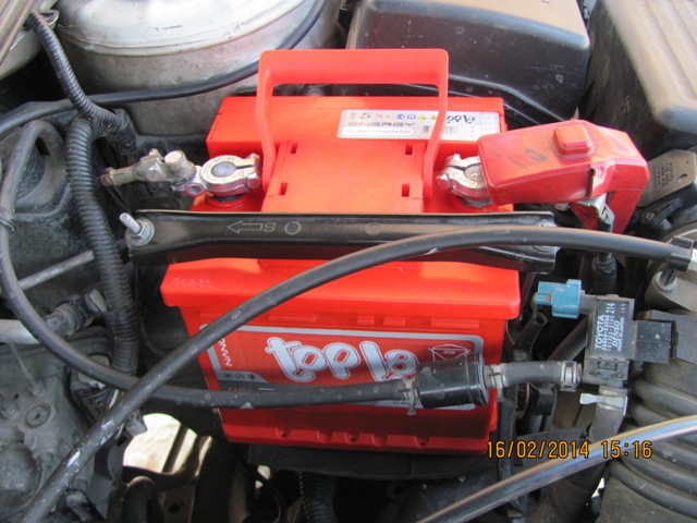

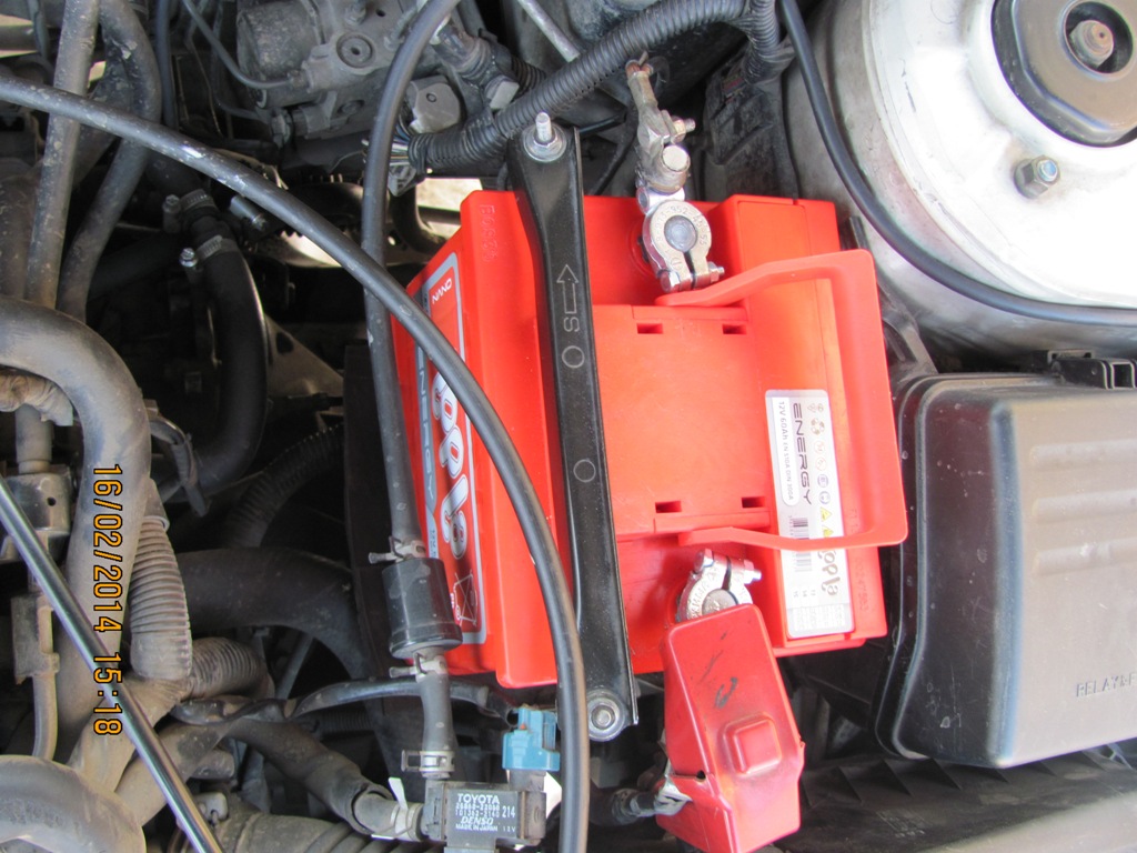

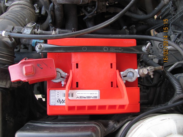

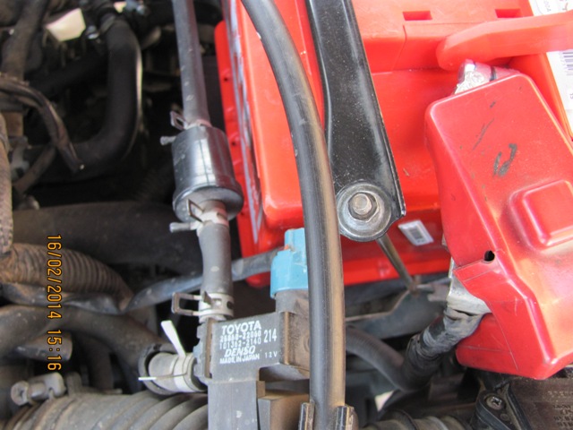

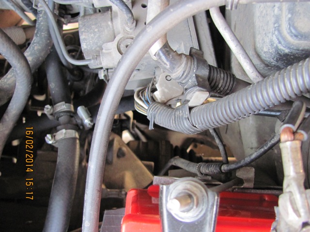

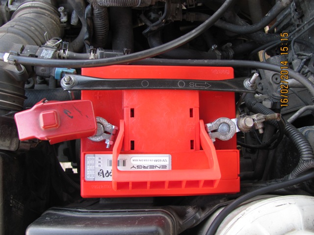

Всем здравствуйте! Тоже пару дней помучился с аккумом на 40 ампер. Достался от предыдущего владельца. Как он с ним жил, не знаю. Ну очень был удивлен, что на такую немаленькую машину штатно ставятся батарейки на 45 максимум. На моей Mazde Premacy и поддон нормальный, любой ставь, и клеммы большие. 2 года стоит Varta Blue Dinamic 65 A. и третью зиму без проблем маслает в холодной ракушке. При -25 и выше конечно с помощью электроподогревателя Северс-М. Почитав кучу инфо на данном уважаемом форуме, и толком не определившись, замерил размеры поддона. Пошарившись в местных интернет магазинах, определился с моделью. В итоге приобрел topla 60 А/Ч (http://www.autoakb.ru/catalogitem/588/), заодно и евро клеммы-переходники. Постелил на поддон резину, чтоб мягче было. Вырезал резинку немного пошире, чтоб была прокладка между дном аккума и проходящим рядом резиновым шлангом. Не пришлось ничего подпиливать, сверлить и разгибать. Встал прекрасно. Датчики воздуховода не задевает. Штатное крепление аккумулятора повернул в другую сторону, закрепив на верхней крышке посередине аккумулятора и вдев оба конца в штатные дырки поддона. Никуда не гуляет, сидит как влитой. Аккумулятор отличный. Проблема ушла. Тьфу-тьфу.
