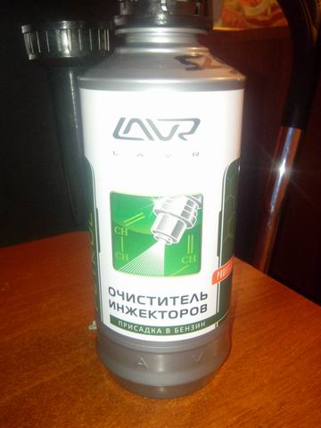

Добавлено спустя 15 минут 42 секунды:
:rus: :rus: Сегодня купил 2 банки этой потехи будем пробовать кататься! :suicide:

 Заголовок сообщения: Re: Дергается при движении 50-70 км\ч!!! объединённая тема
СообщениеДобавлено: 16 дек 2014, 00:12
Сообщения: 335
Тем: 20
О машине: 3S-FSE SV50
Репутация: 116
Игорек. При чем здесь топливная система. Форсунка либо работает, либо работает через раз, либо не работает совсем. Она не может недоробатывать на определенной скорости. Я менял свечи, 2 катушки и делал полную чистку с разбором заслонки CSV. Что то из этого помогло.
