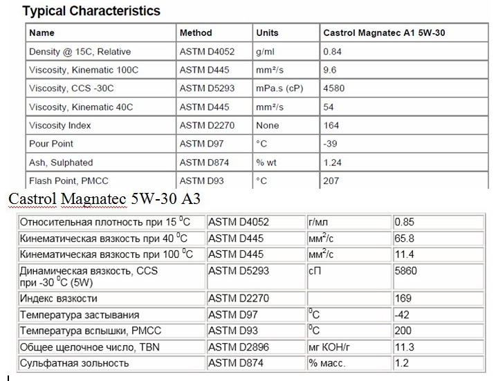

вот вроде прочёл статью о рекомендованных жидкостях =) даже распечатал =) иду с этой бумагой в магазин чтоб не забыть все буквы умные =))))но на конистрах вааще не нашел маркировок =)может я был не внимателен может хз!
вот взял в двигло кастрол магнатек 5в-30 а1
ну какбе это лить то в 3сфе можно нет?
пока лопнул шланг тормозов думаю и маслице заменю =)
и ешё вопрос там в статье рекомендуют 5в 30 как всесезонное а в сибири зимы сильно холодные? город Омск, я то привык а самурайке фик знает =)

Разница масел кастрол А1 и А3...
http://www.castrol.com/liveassets/bp_in ... 0_A3B4.pdf
http://www.castrol.com/liveassets/bp_in ... -30_A1.pdf
Разница Castrol Magnatec 5W-30 A3 от А1.jpg [ 105.07 КБ | Просмотров: 1702 ]

вот честно в этих для меня непонятных цыфрах =) скажите плиз норм масло лить можно?
оцените по пяти бальной шкале.и своё напишите с оценкой и приемушествами.
а то я так конкретного ответа то и не получил.
заливать то можно нет?
а то у меня ужо чёт типа керзы на шупе висит и не сваливается =)
