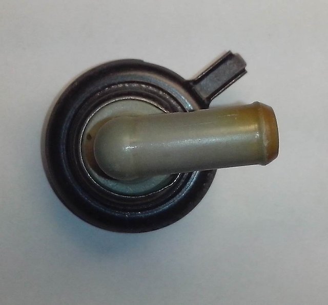

Насос поменял. На слух потише стала работать. Педаль лучше реагирует на нажатие. Блин а где этот клапан стоит ? Осталось его помнять.

В клапанной крышке пипка торчит с него шланг уходит во впусной коллектор в сторону заслонок CSV .
1425194807941_bulletin.jpg [ 35.37 КБ | Просмотров: 2712 ]

Ага. Я его и купил. Просто вчера менял насос а этот не нашел. Или не обратил внимания. Спасибо.
А клапан этот запираться плотно должен? У меня он в одну сторону дуетсе легко, в обратную тяжело, но дуется.
 Заголовок сообщения: Re: Дергается при движении 50-70 км\ч!!! объединённая тема
СообщениеДобавлено: 25 окт 2015, 00:11
Сообщения: 750
Тем: 53
О машине: SV50G 3S-FSE
Репутация: 614
Уплотнительную втулку купите обязательно, так как она от температуры высокой дубеет, и ещё аккуратно снимайте её, у меня кусок чуть по клапанную крышку не завалился!
СообщениеДобавлено: 25 окт 2015, 00:22
Зарегистрирован: 02 окт 2015, 10:00
Сообщения: 111
Откуда: Котельники (Астрахань)
О машине: SV-50 / 3S-FSE
Блин нашел она под колектором. Снимать нужно что ли ?
А втулки номер не знаете ?
СообщениеДобавлено: 25 окт 2015, 00:29
Сообщения: 750
Тем: 53
Репутация: 614
В каталоге на экзисте она вместе с клапаном!
СообщениеДобавлено: 25 окт 2015, 00:42
Сообщения: 111
А ну все тогда я там и брал.
