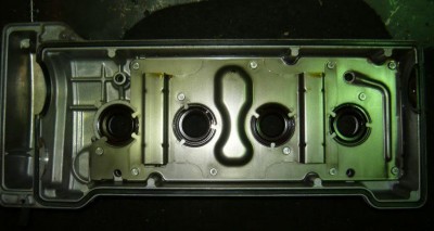

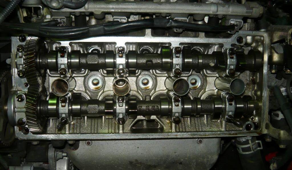

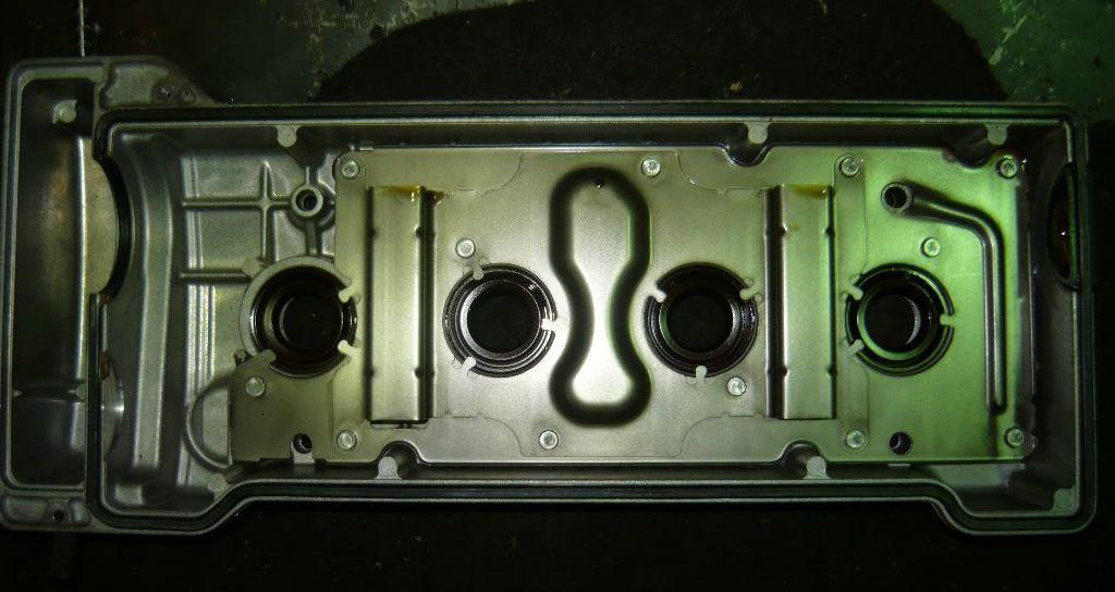

Вместе с тем, именно в данной теме есть необходимость, обсуждая\рекомендую\рекламируя какие-то масла для ДВС, просто призадуматься, а как это масло реально работает\будет работать\уже отработало в моём движке.
Многие из нас не являются специалистами в вопросах профессиональной доводки движка до совершенства и профессиональной его эксплуатации, и я в их числе. В основном, мы или просто сторонние наблюдатели или мах добросовестные пользователи, которые льют в ДВС то, что им рекомендуют или советуют.
Самой простой и доступный для нас способ убедиться в том, что масло залитое в ДВС, реально создает наилучшие условия для его работы, к тому же и нам еще не давит карман, при условии что ДВС не дымит и не жрёт масло как корова сено, так это - контролировать какие-то важные внешние признаки\показатели, например такие как расход топлива и масла за определенный период, например, просто складывая чеки на топливо с АЗС и на масло и тосол в пепельницу прикуривателя (т.к.давно курить бросил, это лучшее место...), вынимая их оттуда в начале января, я просто на реальных цифирках вижу не только скольго деньгОв потратил на их приобретение, но и сколько всего этого "съел" мой движёк за год. :roll: Могу сравнить с прошлым годом, могу сделать простые выводы о его(ДВСа) "самочувствии".
А вот как более точно получить более конкретный результат, тут уже без техвозможностей СТО и грамотных мотористов не обойтись, только они могут используя различные приборы и приспособления сказать нам о его самочувствии по-подробнее.
И все же.
Есть еще одна возможность точно понимать, ТО масло или НЕ ТО масло мы льём в ДВС.
Это - состояние ДВС внутри, по мне ДВС работает на ТОМ масле, это когда он внутри выглядит примерно вот так как этот движочек.
Собираюсь в конце года вскрывать бабушку (колпачки, клапана...) вот и думаю - какой "пейзаж натюрмОртович" увижу. :roll: :?: ...
