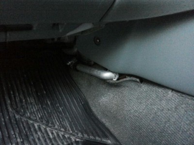

Вот штатный радиатор:
P1120224.JPG [ 118.62 КБ | Просмотров: 1546 ]

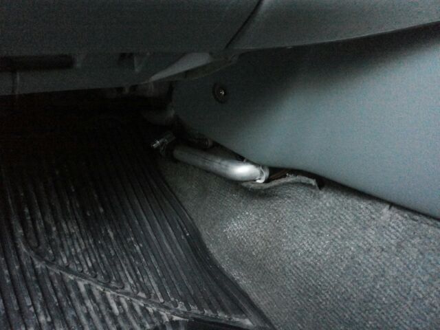

Вот Олин:
Радиатор1.jpg [ 45.14 КБ | Просмотров: 1546 ]
Радиатор у Оли подсоединен, конечно, оригинально. :crazy: Тем не менее, на обоих снимках нижние входящие трубки по форме и размерам в том месте, где они входят в радиатор, абсолютно одинаковы. Также о невозможности выпирания трубок (говорю об обоих снимках) за накладку говорит тот факт, что они не выходят за выступ, на котором находится отверстие под саморез, крепящий накладку. Радиатор вроде вставлен до конца, судя по фото.
И потом, если бы радиатор немного торчал (например, как газелевский), то накладка бы, конечно, выпирала. Но нижний патрубок все равно был бы скрыт. Соглашусь с тем, что трубки должны быть заправлены под печку, как на первом фото. Но теперь там у Оли шланги и "подвернуть" их под корпус печки можно только кувалдой. Оля, даже не пытайся это сделать. Накладка может и будет немного выпирать по сравнению с водительской стороной, но только чуть-чуть. Не критично.
Одним словом, я настаиваю на том, что накладка поставлена неверно. Ну посмотрите на следующий снимок, она ведь даже не достает до нижней трубки!

Serj55ru писал(а):
Там видно что радиатор на месте если бы накладка сидела правильно ничего бы не видно было. А здесь откровенно угол торчит.
По фото разницу в 5 мм не заметишь, посравнивай с верхними владовскими фото. По моему нижний край с трубкой, сильно торчит. Де еще сами трубки под корпус печки не заходят, вот и не ложится на них ковролин. В этом причина, накладка здесь непричем.

Влад ну накладка же встала в клипсы и в болтик, ну как же я ее ниже сделаю...ума не приложу. :cry: :(

alex80383 писал(а):
Полностью согласна, что трубки стоят не правильно а точнее нижняя и я ума не приложу как ее засунуть под низ. Радиатор стоит до конца на своем месте. Косяк в трубке.(((( Ну засунуть ее я не буду пытаться под корпус боюсь сломать и залить все антифризом...Буду маскировать, только не знаю чем :rus: :suicide:
Вот Олин:
Вот еще что там за провод натянутый? Не выломал ли дядя витя низ корпуса чтоб радиатор проще было запихать и на этот провод повесил его. Вот теперь радиатор стоит ниже штатного, вот и незакрывает трубку накладка. Кривые руки еще никто не исключал. Оля отодвинь ковролин и сфотай низ радиатора чтоб видно было как он там стоит.

Провод этот от сигналки он раньше вообще висел как попало. А он его прибрал))))))) У меня с этого провода лампочка мигает на сигналке)))) А вот как там стоит радиатор надо сфотать кстати. Ну вроди он там в пластиковом коробе как и положено. Радиатор на самом деле немного выдвинут, это я поняла сравнивая фото Влада с родным радиатором, и плюс трубка не так стоит. Вот и поэтому такой вид(((((((

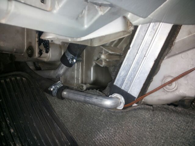

а вот так накладка не должна быть...её бы заправить под панель,тогда может и закроется трубка.
Да она в клипсы не была тогда вставлена, я ее сегодня уже поставила нормально. Сфотайте вашу накладку я гляну как у вас стоит.
Добавлено спустя 4 минуты 5 секунд:
А если я закрываю трубку накладкой у меня болт не достает и не закручивается в панель... Либо болт надо длинной 5 см. Чтоб накладку "расшиперить" и прикрутить...
