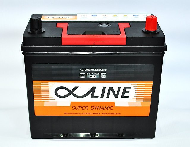

о как. и мой поди сдохнет на первом тридцатнике)) тоже мутный кстати электролит был. продают на Ленина 191 корейца 50 амперного, он размером как раз в мою "формочку, 4400 просят

:smile: ха, я тоже там был, свой туда сдаю на обслугу и бате новый в сентябре прикупил, раньше на Советской Армии возил, а щас рядом с работой открылись красота...
Тоже смотрел такой вроде норм отзывы,но мне такой не лезт...

да он самый мелкий...
