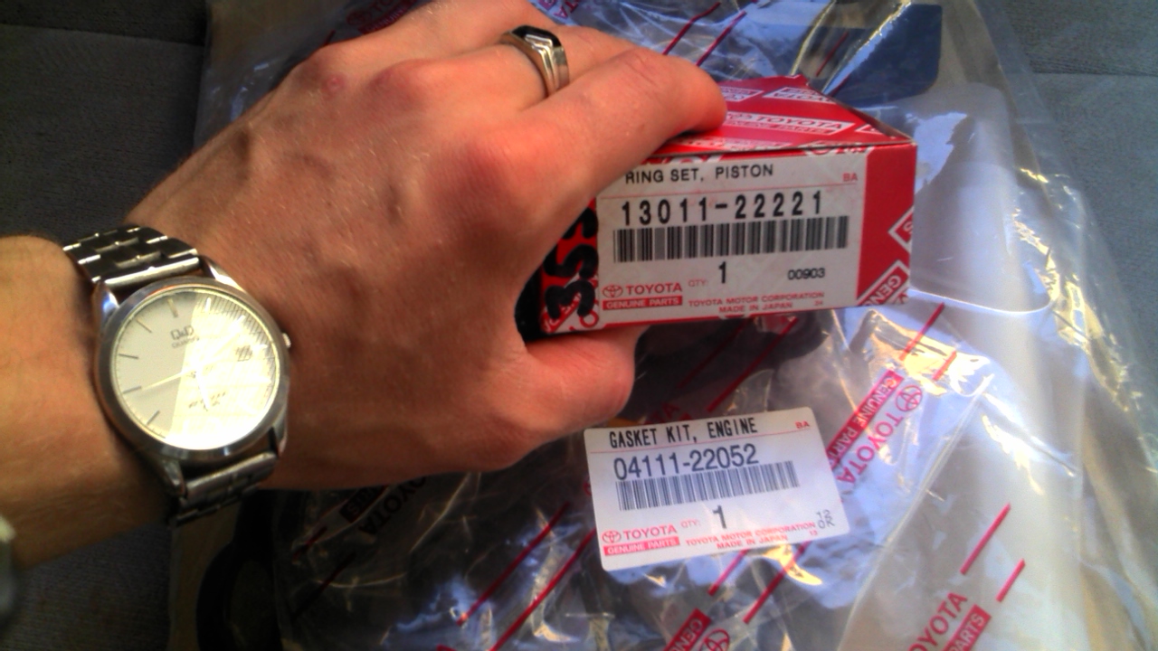

Только что забрал у друга в Барнауле!!! :mrgreen:
IMG_20110908_181226.jpg [ 382.08 КБ | Просмотров: 3705 ]
