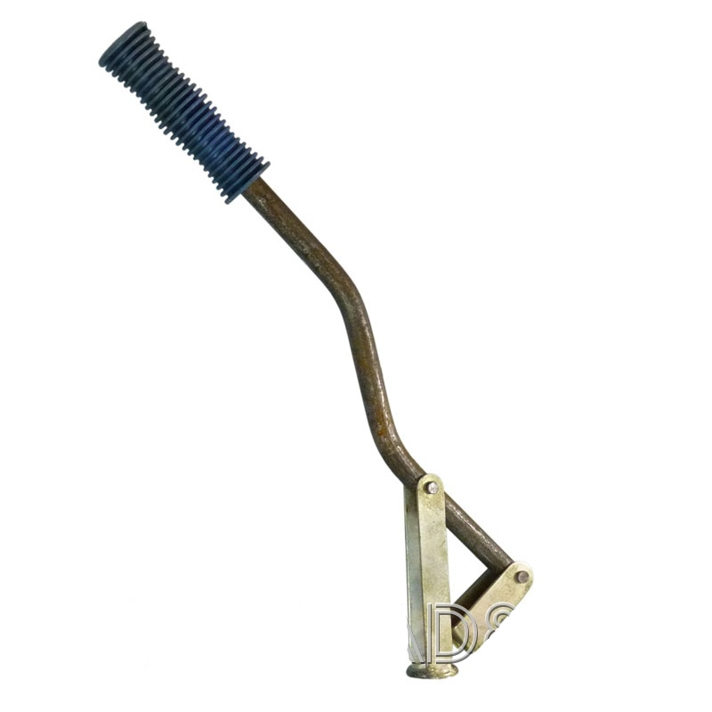

Сегодня поехал покупать интрумент -головки , биты и т.д. Но вот рассухаривателя найти не могу !!! простых тьма ,а 16-ти клапанных либо нет либо под заказ!!! можно ли без него ?
Можно конечно и другой приспособить, переделать, но с Ваза 16клапанного подходит очень хорошо и еще не забудь вырезать с пластиковой бутылки полоску и вставлять чтоб не поцарапать стенки. Смотри фото, оно правда с Ауди, но все то-же самое.

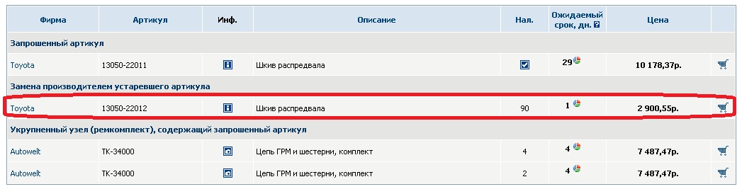

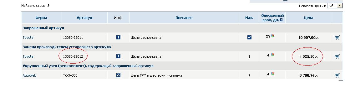

Шкив распредвала 10 тыс 13050-22011 :suicide:
зачем за 10тыс покупать, если за 3 есть ?
шкив.jpg [ 74.7 КБ | Просмотров: 2278 ]
http://remont-1zz.ru/

JEKA480 писал(а):
Приветствую тебя Анатолий!!С рассухаривателем у меня в свое время была целая эпопея по его поиску.Не нашел,сделал сам.Без него никак.
И я вас приветствую!!! Я его еще в глаза не видел!!! А а простым восьмерочным не как не справиться!?!

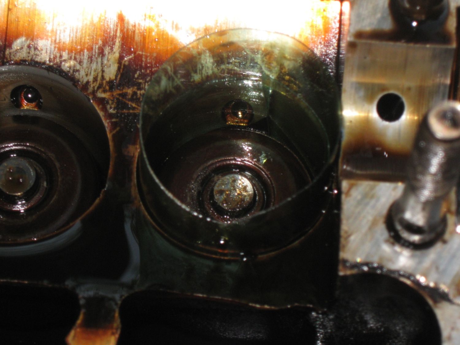

У меня вот как, причем до обеда не видел
Безымянный.JPG [ 37.65 КБ | Просмотров: 2276 ]

Вот тут по подробнее!!! Как я понял полоску скручиваем в трубочку и вставляем в стакан!?! А дальше? Или там по ходу разобраться можно?
Да все правильно ты понял, вставляешь перед сдавливанием пружины клапана вот этой штукой.
Комментарий к файлу: Рассухариватель клапанов ВАЗ-2112 (16 клапанный)
Рассухариватель клапанов ВАЗ-2112 (16 клапанный).jpg [ 56.32 КБ | Просмотров: 2267 ]

Тоесть пружина отжимается вверх?! Чем можно еще это сделать?
Даже и не знаю чем тебе помочь.Вверх пружина не отжимается.Вся суть в тои чтобы именно сжать пружину.И делать это нужно нажатием на чашку клапана.Я делал как то без него давно вдвоем нажимая накидным ключом но это ужасно нн удобно.А вставка от бутылки нужна для недопущения повреждения стенок колодцев толкателей.Но особенно это актуально когда извлекаешь старые колпачки.Впуск практически не извлекается без матерков:)

Pee писал(а):
Не надо долго мучится с рассухаривателем.Бери от 16-ти клапанной Вазавской модели.Подходит отлично.
где взять-то нету их!!! Знакомый говорит он тоже ключом нажимал когда рассухаривал,а собирал шестерошным !
