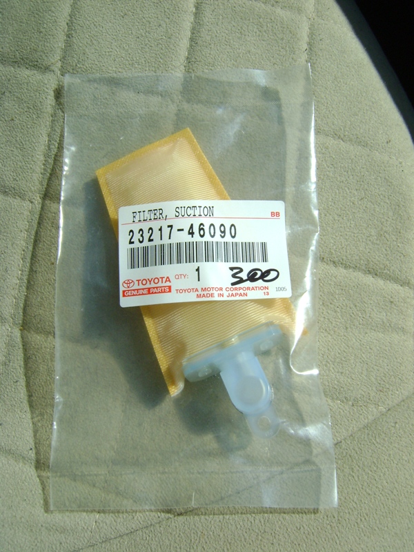

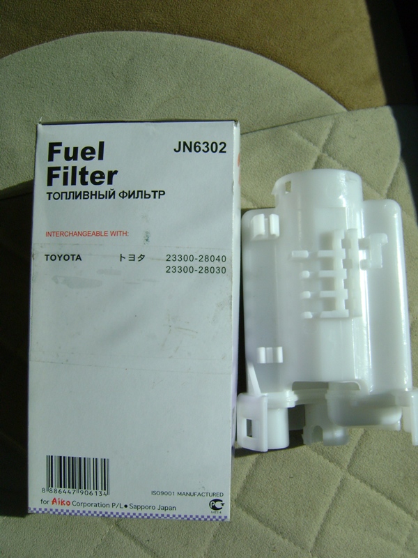

Вот купил фильтр тонкой (950руб) и грубой (300руб) очистки, в эти дни буду менять =)

не понял, тонкой очистки с корпусом брал?

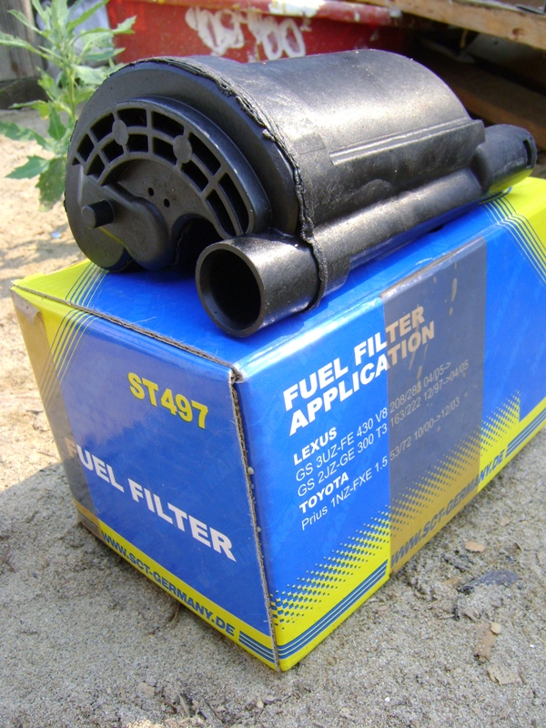

Добрался и я вчера до своих фильтров. Заранее заказал в "Автодоке" фильтры тонкой и грубой очиски: тонкой взял дубль фирмы SCT ST 497 (347руб.) и грубой оригинал 23217-74021 (176 руб.) ждал десять дней пока придет.
По замене ни чего сложного, все прошло как по маслу, в баке идеальная чистота, фильтры стояли еще родные(видно что стопорное кольцо ни разу не снималось), бенз из старого фильтра вытекал чистый, сетка тоже довольно чистая.
По работе авто ни каких изменений не заметил, получается заменил для порядка, вообщем проведенной заменой доволен.
Сказал марку машинки и ДВС, дали вот такой =) Это цельный фильтр, ничего не разбирается =)

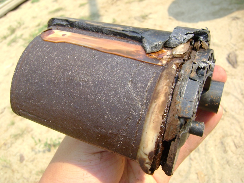

Вчера разбирал топливный насос, фильтр снял. Вылилось немношка бензина =) Начал собирать насос с фильтром, сердцевину поставил, подошла как родная, потом искал как там подсоединить шланг маленькую. После 10 минут мучения, голову пришел все таки - НЕ ТОТ ФИЛЬТР :evil: :evil: :evil: Потом поехал на автобусе +34С жару 30 минут, туда-сюда час, жарко было =) Фильтр поменяли на другую, черного цвета, фотки потом прилажу. В тот раз продавец твердо сказал что от Ардео SV55G фильтр :rus:

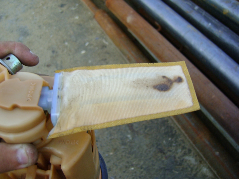

Вот =)
1.JPG [ 276.81 КБ | Просмотров: 4386 ]
2.JPG [ 249.13 КБ | Просмотров: 4386 ]
3.JPG [ 251.35 КБ | Просмотров: 4386 ]
 Заголовок сообщения: Re: Необходимо ли менять топливный фильтр?
СообщениеДобавлено: 30 июл 2011, 18:06
Нда,загажено так все(даже сеточка)
Надо тоже залезть сетку посмотреть.

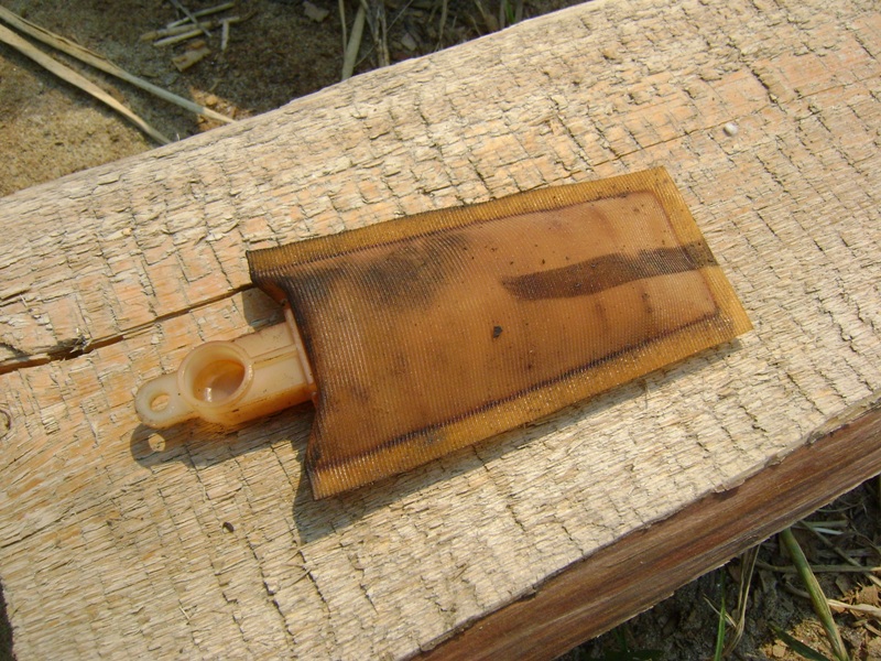

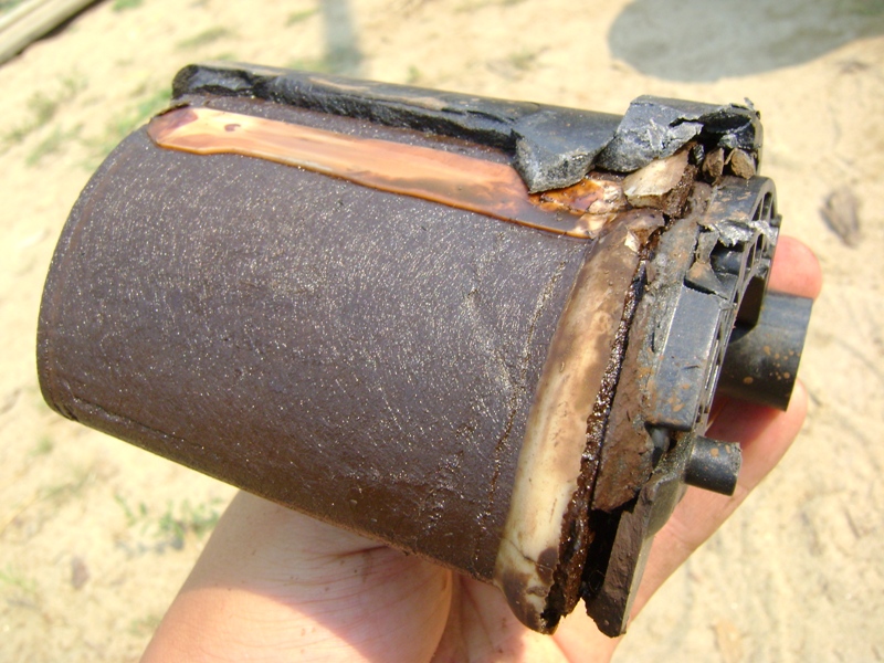

Вот залез там второй раз так как проблема была, отписался - ТУТ
Посмотрел фильтр, он уже грязный =)
Это об дно бака натерло.
