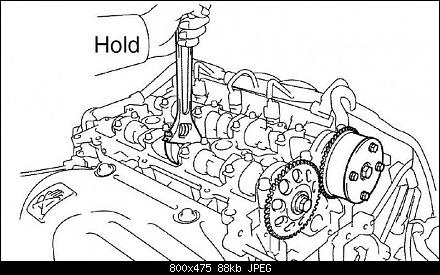

зажмите распредвал в тески, это уже не вариант, нет желания ни чего разбирать для проверок. только на рабочем движке !
 Заголовок сообщения: Re: Проблемы с двигателем(муфта VVT-i)
СообщениеДобавлено: 28 апр 2013, 12:22
Любитель Японии
Сообщения: 1353
О машине: ZZV50 N180G
Репутация: 429
Зачем тиски? Там же вариант ключом застопорить есть вроде, по центру место есть в виде шестигранника,
image.jpg [ 60.68 КБ | Просмотров: 3937 ]
СообщениеДобавлено: 28 апр 2013, 12:23
Сообщения: 2061
Репутация: 613
блине не доганю, можно более подробно этот процесс описать ? у меня в мануале чет нет такого
