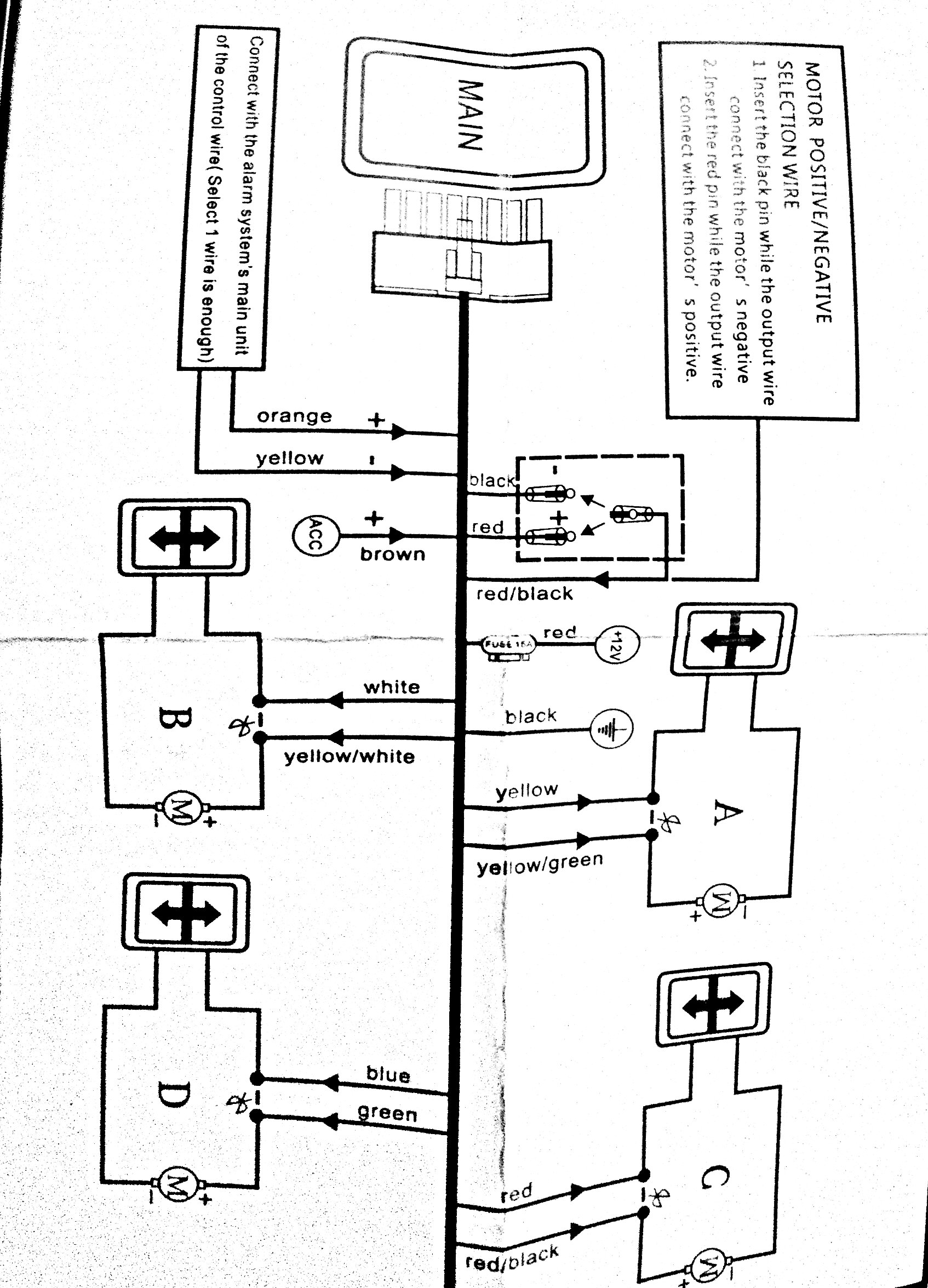

Ещё бы схемку с цветами проводов.
Добавлено спустя 2 часа 34 секунды:
Схема от доводчика

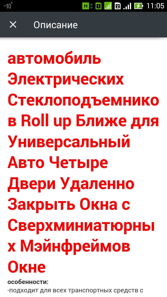

вот так на али экспресс называется
201612071007201000.jpg [ 615.3 КБ | Просмотров: 1029 ]
Screenshot_2016-12-07-11-05-16.jpg [ 272.36 КБ | Просмотров: 1024 ]

При подключении доводчика к блоку на водительской двери нужно будет держать под питанием блок мультиплекс (возможно еще чего то, т.к. управление на остальные двери идет по шине одним проводом) что приведет к разряду аккумулятора. Оптимальный вариант подключать на выходы мультиплекса и дополнительно тянуть провода на водительскую дверь. Чтобы они работали без зажигания придется переделывать цепь питания силовых предохранителей DOOR (кинуть через развязку питание с того же доводчика). У нас кнопки управляют релюшками, в отличии от других авто где подается напруга на движки через кнопки управления. Или кидать провода с доводчика на все двери на провода двигателей стеклоподъемников.
+1
TAXiST заедь к электрику да отдай тысячу рублей и подключат тебе доводчик а так не знающи залезешь и как я таких называю людей Уровень РУКОЖОП :D :D

Taxist писал(а):
Если бы 1000, а то 3000 просит!
Не хочется платить - делай сам. Надо снять все обшивки дверей, протянуть к каждой двери провода по порогам, запитать блок, найти сигнализацию и подключить к ней управление блоком. Всего то делов.
