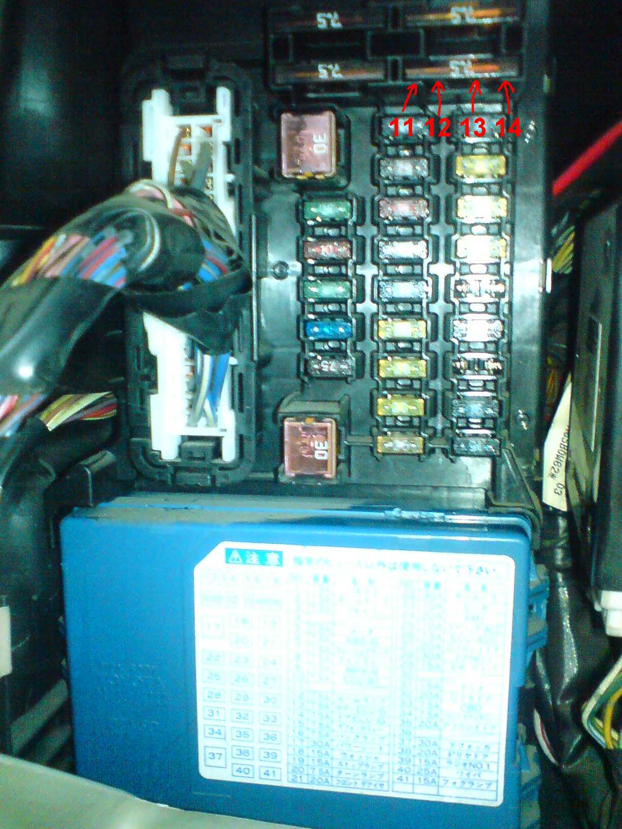

Эта желтая коробка-блок мультиплекса, не лезь туда, сломаешь - аку..ешь от "щастья". А наклейка на ней поясняет назначение предохранителей что над нею
ну тогда я вообще ни чего не понел.
Где тут тогда предохранитель на обогрев и реле на обогрев ???

Проверь сначала прадохранитель он четыре в одном а потом ели что лезь к реле.

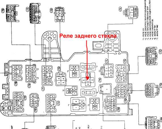

Реле стоит с другой стороны блока предохранителей.

На питание реле идет предохранитель шестиножковый справа нижний, ножки D-5, а на питание элемента предохранитель DEFOGGER на 30А - самый нижний левый под стеклянной крышкой.
Реле управляется с блока управления электрооборудованием.

D это средние ножки предохранителя, нужно звонить в данном случае между 4 и 5 ножкой. На стойке у стекла у меня ничего нет.
