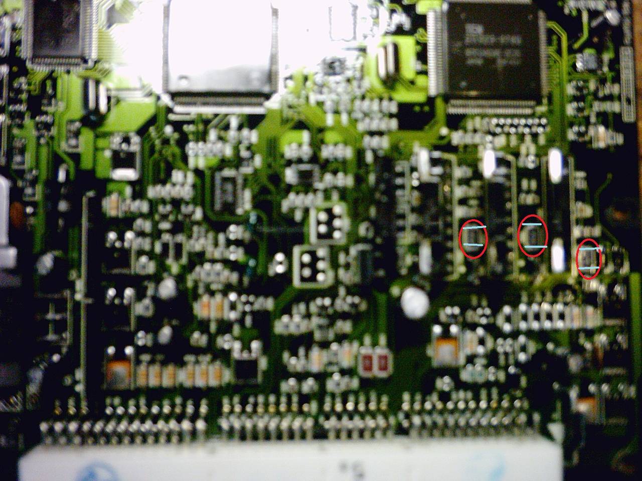

приветствую всех.
Появились резкие пинки на 1-2. Включается видимо аварийный режим- трогается видимо с 3-ей, ибо очень медленно и с больших оборотов при мигающем ОД. Ошибка показала- отказ соленоида, p0758. Масло, фильтр менял на днях- всё чистое придраться не к чему, ничего постороннего в поддоне не видел, Неисправность плаввающая- проявляется не всегда(чаще на горячем двигателе при "пробочном" движении). Если раскатить, то на 3-4 вроде почти нормально бежит. Но на 1-2 удары капец, аж сердце кровью обливается. ФИшку на акпп от управления подёргал- вроде поехала, потом опять периодами выкаблучиавась. Глушу-жду-завожу, вроде более-менее двигается.
Кто что может подсказать? ФОрум покурил- комп мозг выносит? Если комп, где лечить, где взять подмену?

отписываюсь. Покурил форум ещё на раз, и таки сам залез в комп. Итог- тычок паяльником в место, где было еле заметное отслоение по пайке(нашёл благодаря аналогичноей теме на форуме) R330.
Собрал, поставил, покатал немного- пока всё вроде нормально. 1-2 теперь идельно, однако появилась как будто "пробуксовка" при переключении со 2 на 3-ю. Не всегда, и не во всех режимах. Точную логику затупа пока не уловил. Буду тестить дальше.

Все резисторы R330 нужно пропаять и сборки возле них. Нужно сбросить адаптации путевым сканером или ручками. Все заработает как прежде.
понял, сделаю, хотя на всякий случай пропаял ещё один такой же). Обнулю комп.
Спасибо за поправку.
Добавлено спустя 22 часа 40 минут 11 секунд:
Докладываю. Сдёрнул комп ещё раз- пропаял на всякий случай всё то что рядом. Визуально R330- 2 шт из 3 были с трещной в месте пайки с платой. Потом скинул адаптацию Карманом. Пока обучаю коробку в нюансах, но предварительно- всё стало адекватно, без пробуксовок и затупов.
Спасибо за советы и за то что есть информация подобная на форуме ))

Можно фото где паять и советы по пайке! На выходных еду в деревню к отцу разбираться с компом!!! Есть нюанс, все вышеописанные проблемы проявляются зимой! Сейчас со стабильной плюсовой температурой вроде говорит все норм работает!
http://reviews.drom.ru/toyota/vista_ardeo/52898/
тут в последнем комментарии я выложил фото.
3S-FE SV55 Пропайка резисторов R330.jpg [ 180.51 КБ | Просмотров: 11707 ]
Там по-сути видно эти резисторы(плоские прямоугольники)- они чуть больше остальных рядом находящихся. Просто пропаять места их родной пайки и всё. Я на всякий случай ещё в рядом стоящие потыкал, но визально там даже намёков не было на трещины в местах пайки. У меня, кстати, наоброт после прогрева глючила)) Думаю суть в том, что в местах где трещины при изменении температуры меняется сопротивление, из чего и начинает дурить комп.
ЗЫ. добавлю- сегодня по городу покатал машинку. Коробка работает отлично.

Ранетыч, Zlaman, что на ваш взгляд является причиной трещин в пайке платы ЭБУ? температурные колебания, аварии, дороги, коррозия...?!
моя мысль на эту тему- конструктивная недоработка в разводке платы. А уж термически она отслаивается или от вибраций- сложно сказать. А может какая-то технологическая недоработка на роботе при пайке именно этого узла... Фиг знает. Но всё таки сомневаюсь что это может происходить от ударов и вибраций. Думаю- в технологии пайки именно этого места что-то было не так, ибо всё вокруг там даже без намёков на отслоение.
Если честно, я бы вообще рекомендовал всем владельцам заранее, не дожидаясь симптомов, снять комп и пропаять дабы избежать на будущее проблем. Комп снять- 5 минут. Пропаять- ещё 5 минут. Осилить сможет любой юнный техник.
