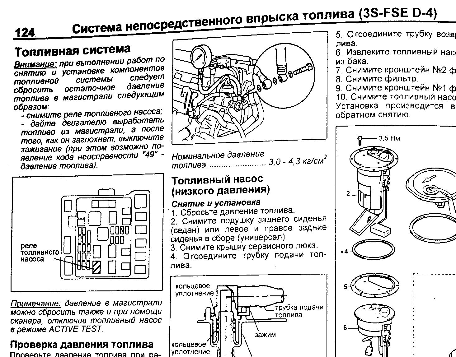

kopotilov75 писал(а):
а сколько должно быть для нормальной работы?
у меня 4.5

я так понимаю что из за низкого давления и плохая тяга и соответственно расход бенза?а по первому вопросу не подскажешь?
 Заголовок сообщения: Re: провал при разгоне
СообщениеДобавлено: 28 ноя 2013, 21:48
Репутация: 2079
3,0-4,3

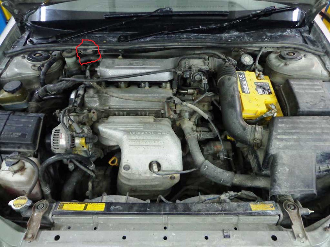

Подскажите что за дадчик и на что влияет? и может ли из-за него дергаться при езде?
Комментарий к файлу: Подскажите что за дадчик и на что влияет? и может ли из-за него дергаться при езде?
06d82191ebf51588240589a154acad0d.jpg [ 265.99 КБ | Просмотров: 3260 ]
СообщениеДобавлено: 20 июл 2019, 12:57
Датчик абсолютного давления - MAP сенсор, формирует состав топливной смеси.
