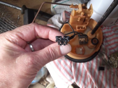

О машине: SV50, 3S-FSE

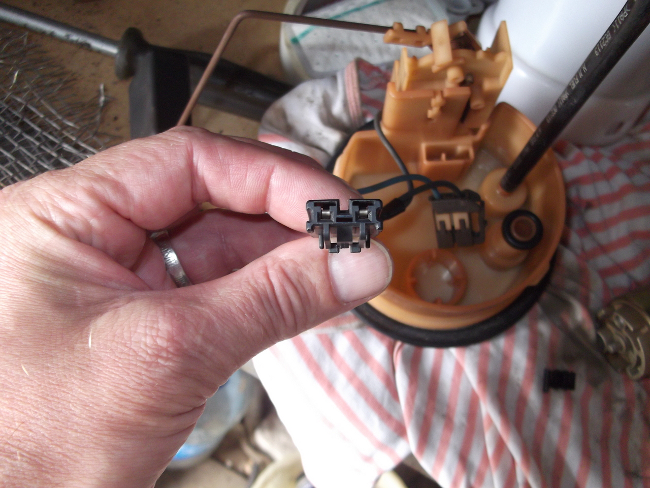

Комментарий к файлу: Старый насос(клеммы узкие)
DSCF1243_r.jpg [ 488.32 КБ | Просмотров: 1692 ]

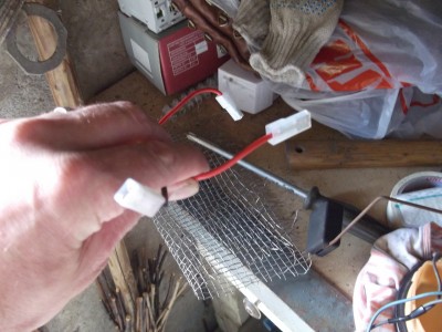

Комментарий к файлу: Штатный разъем
DSCF1245_r.jpg [ 956.88 КБ | Просмотров: 1692 ]

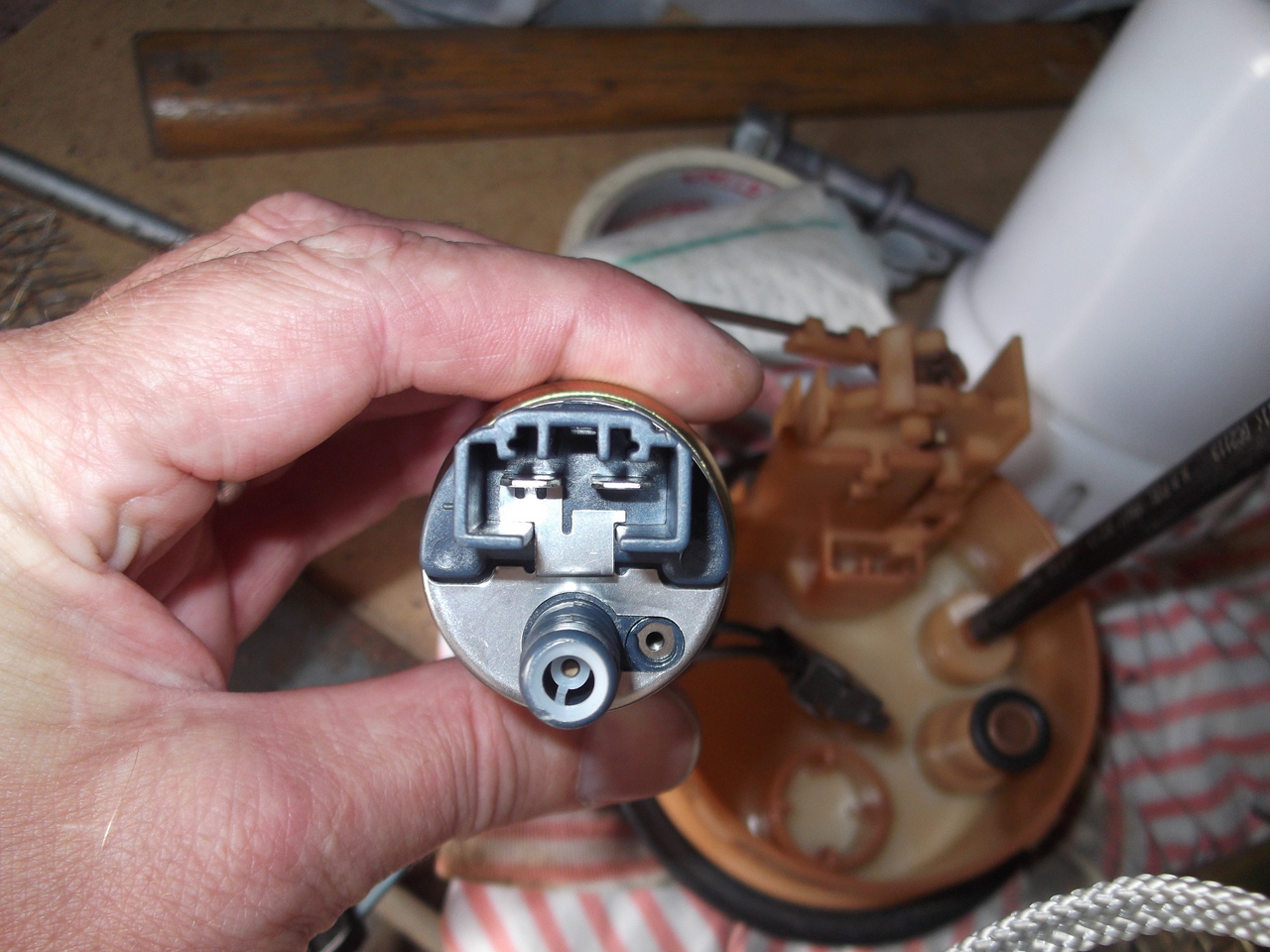

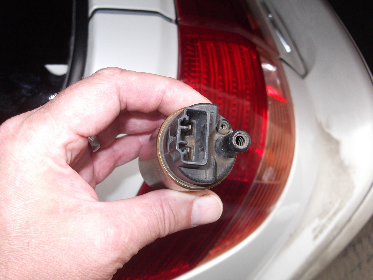

Комментарий к файлу: Новый насос (клеммы широкие)
DSCF1247_r.jpg [ 512.17 КБ | Просмотров: 1692 ]

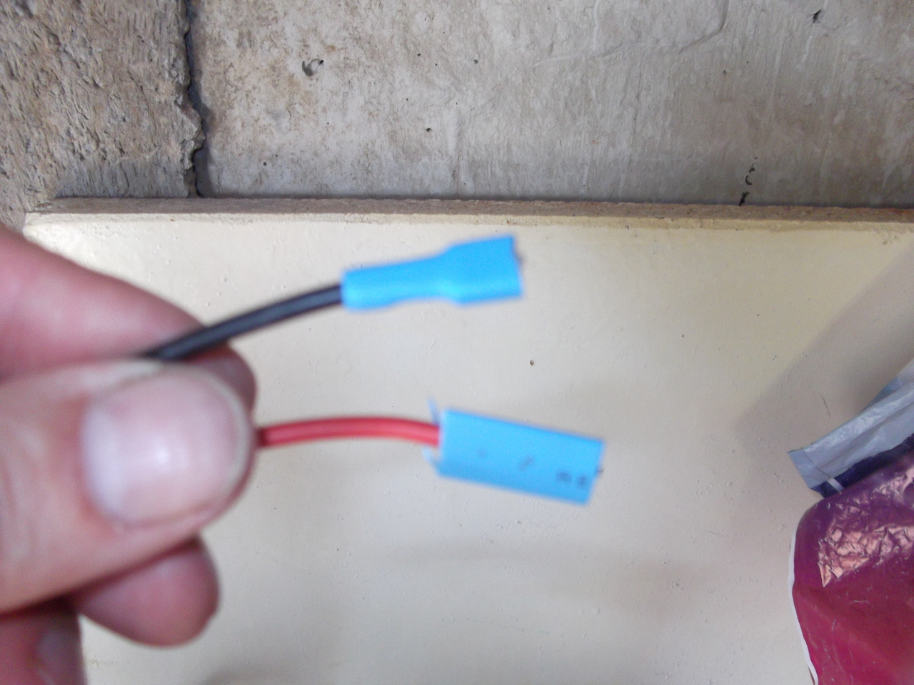

Комментарий к файлу: Стандартные автомобильные клеммы
DSCF1248_r.jpg [ 978.88 КБ | Просмотров: 1692 ]

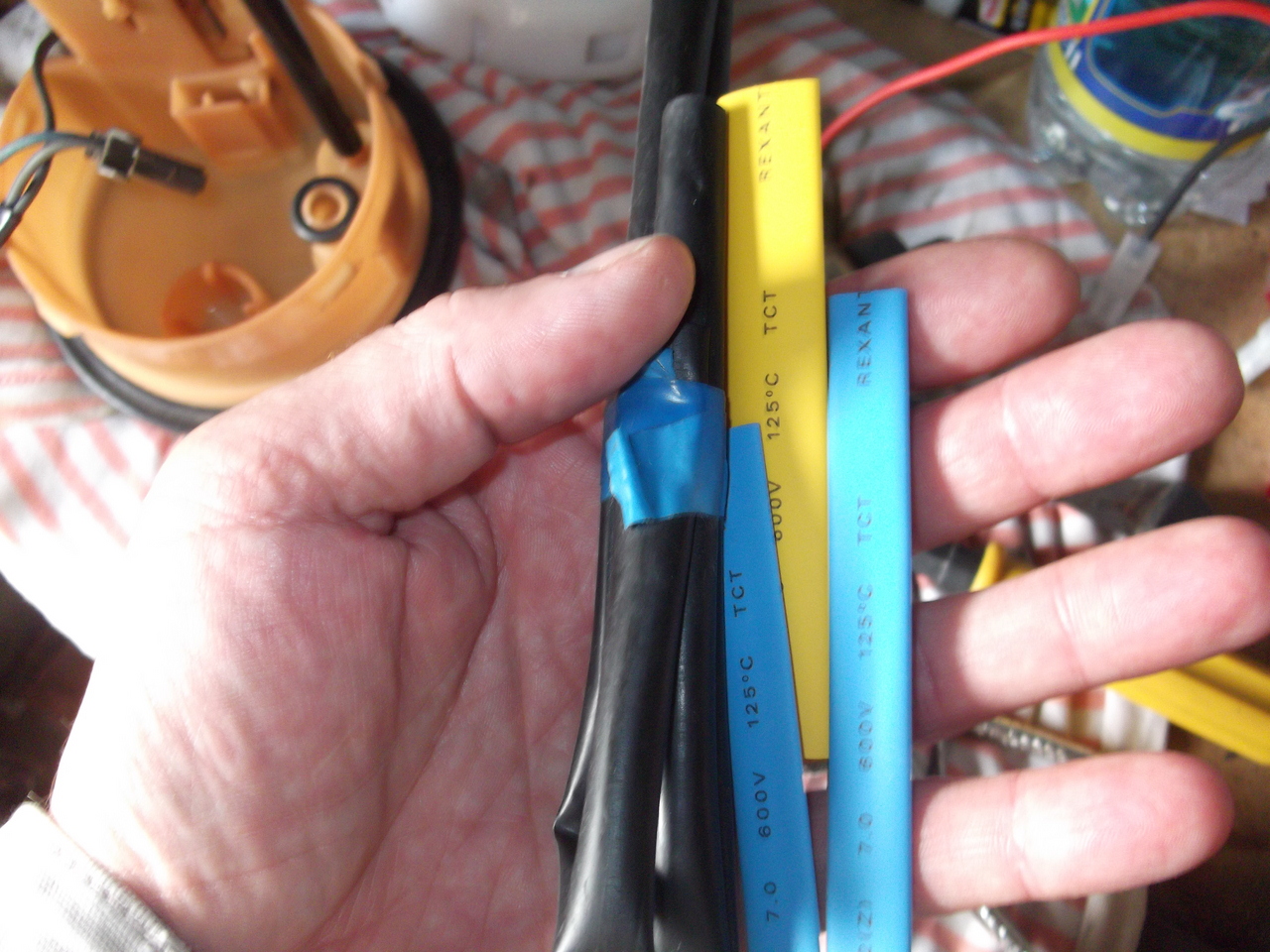

Комментарий к файлу: Термоусадочная трубка
DSCF1251_r.jpg [ 742.67 КБ | Просмотров: 1692 ]

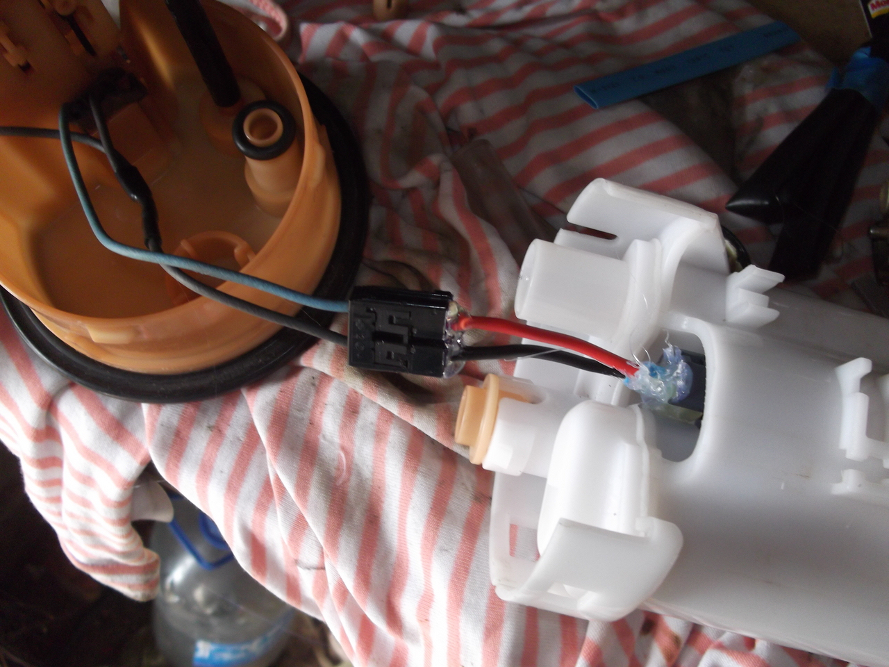

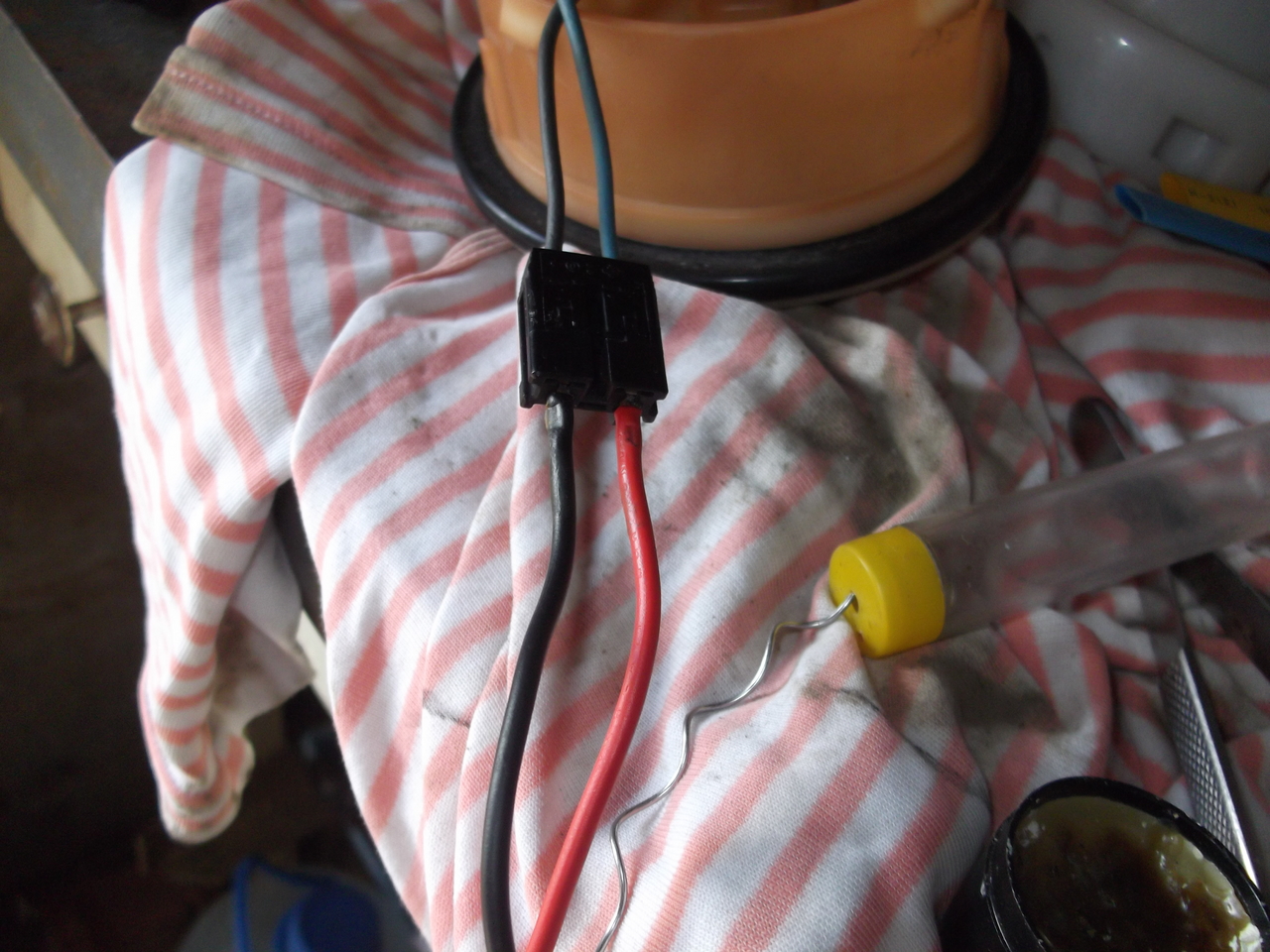

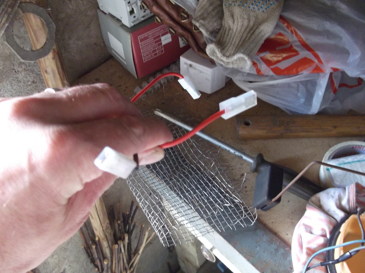

Комментарий к файлу: Концы проводов облудил, обжал пассатижами и с усилием вставил в штатный разъем
DSCF1257_r.jpg [ 987.49 КБ | Просмотров: 1692 ]

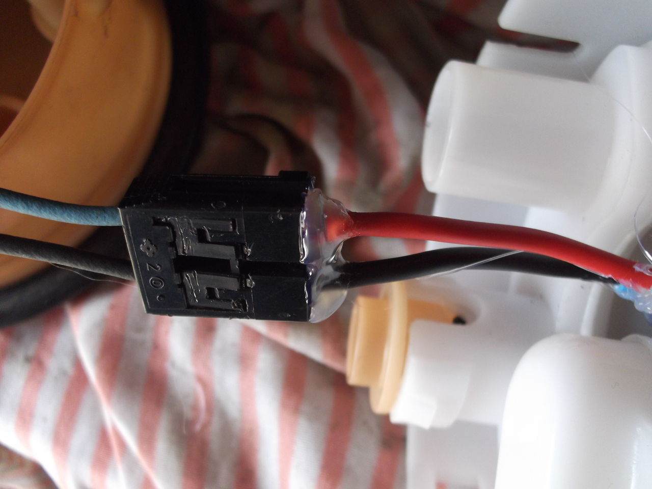

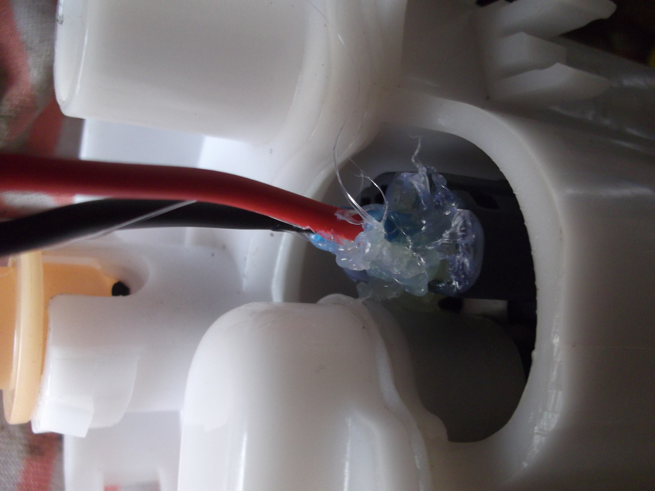

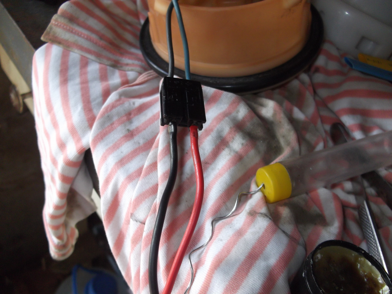

Комментарий к файлу: Места соединения загерметизировал термоклеем
DSCF1259_r.jpg [ 914.49 КБ | Просмотров: 1692 ]
DSCF1260_r.jpg [ 817.92 КБ | Просмотров: 1692 ]

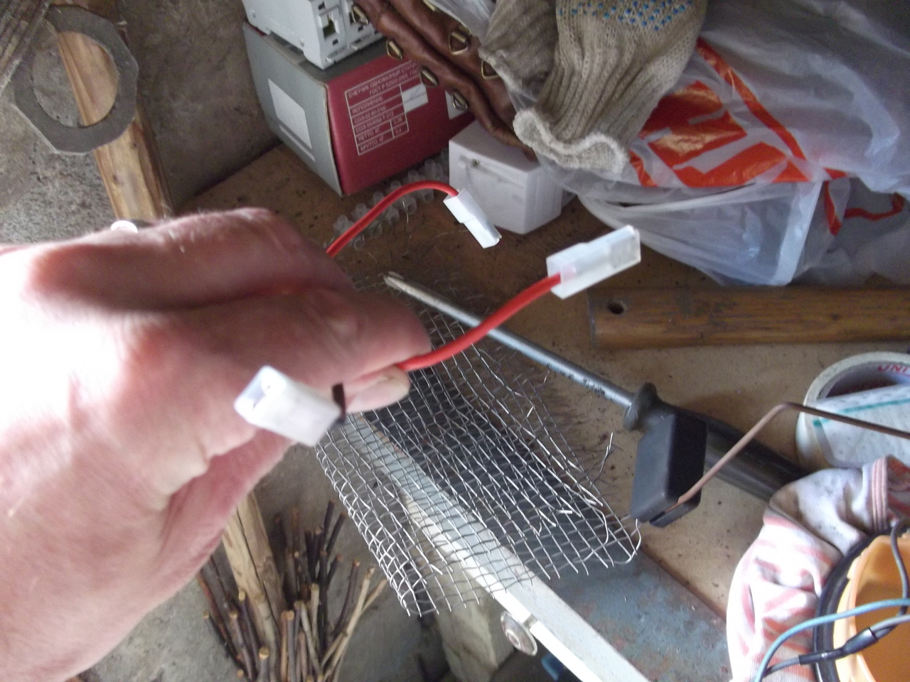

Комментарий к файлу: Упаковка от приобретенного насоса(сеточка в комплекте)
DSCF1262_r.jpg [ 920.04 КБ | Просмотров: 1692 ]
Вот вроде бы и все
Добавлено спустя 6 минут 35 секунд:
Давление, измеренное на выходе насоса <1, поэтому было принято решение о его замене. Автор темы готовится к экзаменам, поэтому пауза затянулась. Благодарю всех за советы и предложения. Так как вопрос решен, то судьбу темы пусть решают модераторы
