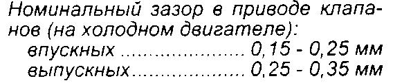

Здравствуйте. А как можно воспользоваться обменным фондом толкателей? Я нахожусь в Липецке. Двигатель 1ZZ. Недавно разобрал и померил размеры: все выпускные-подзажаты (0.036;0.038...) В общем-то и впускные на подходе (0.02; 0,022). Форумчане, отзовитесь
Впускные тоже зажаты по вашим данным, при таких зазорах на минусовой температуре движок не завести. Интересно чем вы зазоры измеряли с такой точностью? В наборах щупов самый тонкий щуп 0,05 идет.

nborisoff писал(а):
Масло арика 10w40 меняю каждые 10 000 км.
так и думал что дело в нём, плохое масло для этого двс,поэтому не удивительно что такие проблемы, даже по параметрам не подходит.

Впускные 0.2 и пара 0.22. В предыдущем неправильно поставленная точка привела к заблуждению.

Тогда они не зажаты, впускные в норме, а просто на выпускных чуть больше зазор, все равно не понял как определили зазор в 0,36 например? Он практически в норме. Самый большой зазор какой?

Самый большой зазор 0.38 Вот видно и 0.4 0.3 и 0.2.
http://autoshas.ru/wp-content/uploads/2011/07/shup.jpg
 Заголовок сообщения: Re: 1ZZ Компенсаторы - толкатели клапанов
СообщениеДобавлено: 19 дек 2014, 02:05
Сообщения: 12747
При таком максимальном размере либо не заморачивайтесь, либо запишите зазоры, снимите распредвал и посмотрите номера стаканчиков. Если они разные, попробуйте поменять местами с малым зазором на большие и наоборот.

На днях отрегулировал клапана,немного были расхождения от нормы.А вот потом регулировали на другом авто так после замеров волосы дыбом встали
выпускные -0,20 . 0,40; 0,40 . 0,60 ; 0,40 . 0,50 ; 0,40 . 0,55 (норма 0,25-0,35)
впускные - первых 2 зажаты так что щуп самый тонкий не лез; 0,20 . 0,25 ; 0,30 . 0,30 ; 0,30 . 0,30 (0,15-0,25)
Вот так.Гремел как погремушка,после регулировки заработал нормально,но ушел весь день,так как кое где по нужны были стаканы больших размеров но в наличии не было.

То же достал звук клапанов. Сегодня был у мастеров. В итоге - зазоры на впуске в норме, с выпуском всё плохо. Зазоры от 0,5 до 0,9 мм. Из имеющихся у них толкателей подошло 2, которые поставили на те клапана где зазор 0,9 мм. Нужно ещё 6: 5,36 мм - 4 шт, 5,38 мм - 1 шт, 5,40мм - 1 шт. Ваше предложение с подобным фондом было бы очень кстати.
