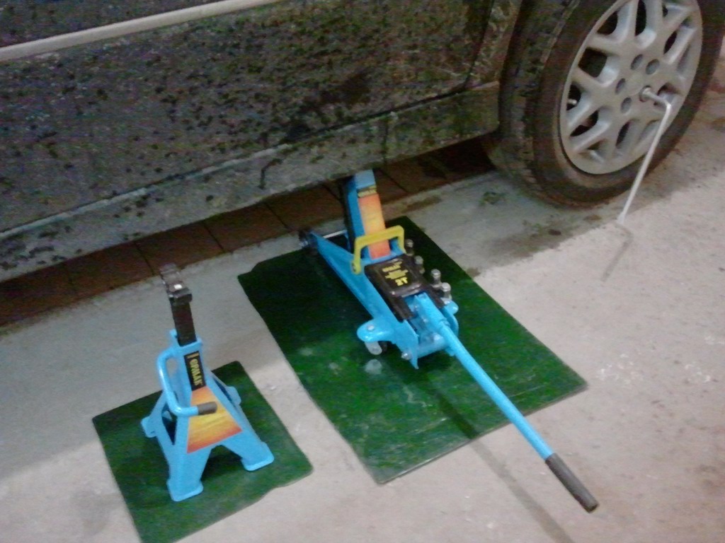

Вырезал метал, покрасил, подкладываю под домкрат что бы перекатывался плавно и бетон не крошил:

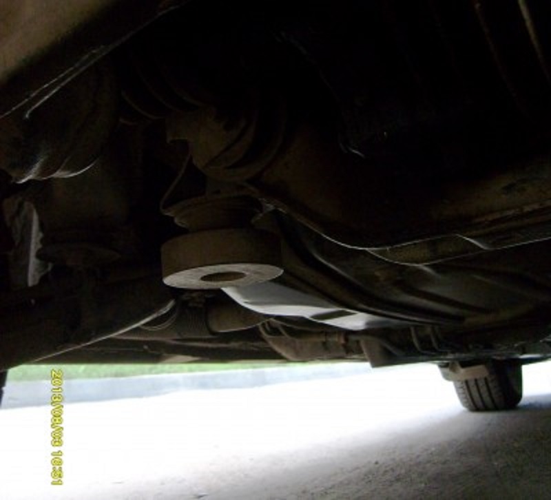

Пятка на домкрате плоская, а на штатные места надо с прорезью. Как быть?
Сзади есть специальный упор, но он смещен влево по ходу машины. Фактически поднимается левое заднее колесо. Вчера машина с домкрата рухнула. пятку на домкрате вывернуло...
S6301181.JPG [ 75.07 КБ | Просмотров: 2095 ]
dimarik-27 писал(а):
а если сбоку по под жескость кузова.поперечную
Я только продольную хрень видел

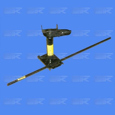

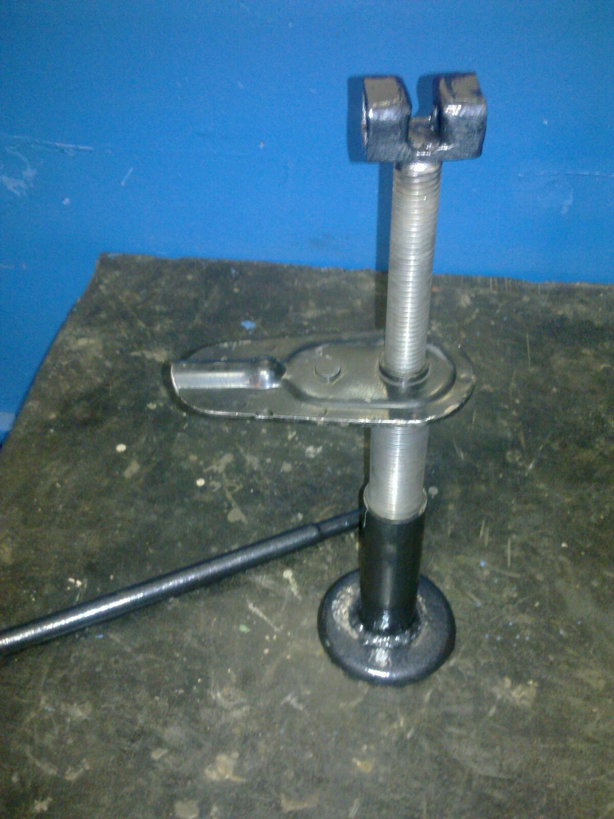

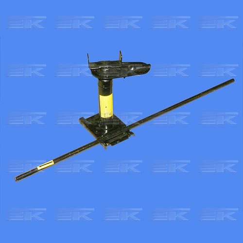

После того как родной домкрат просто сложился ( хорошо колесо не снял), купил подобный, только на 1.5 тонны, воспользовался пару раз и пришла ему хана- хоть как блин ровно ты его не ставь, при подъёме его перекашивает и гнёт винт, и съедает резьбу.... Достала такая фигня. Вообщем переделал штатный от соболя ( валялся без дела ).
3302_3913210_l.jpg [ 42.58 КБ | Просмотров: 1991 ]
Укоротил его, верх приварил от штатного, низ от жигулёвского, с классики. Замострячил вороток и пока доволен.
